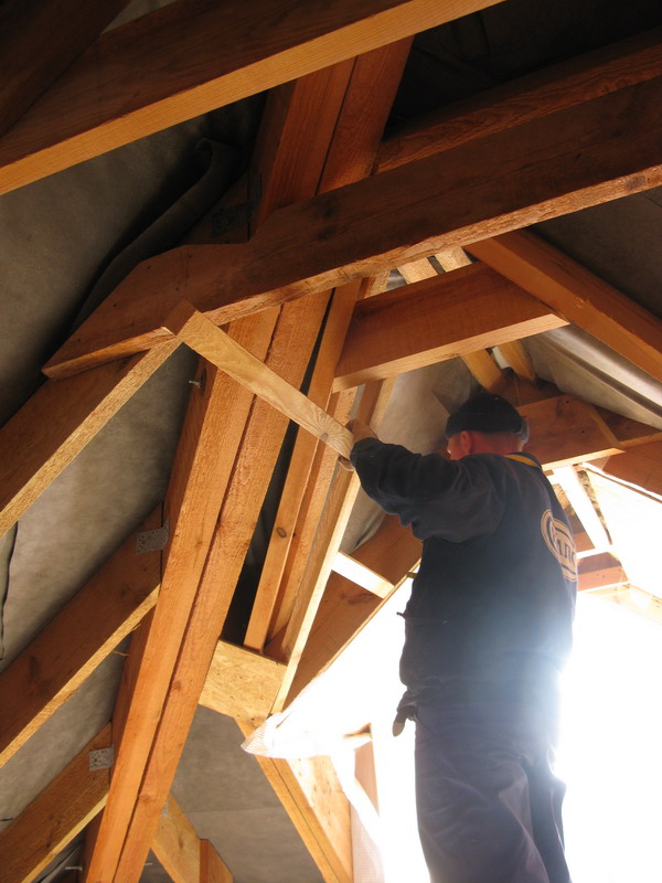

Спасибо. я оценил все те преимущества, которые даёт
монтаж на направляющих и подвесах, в том числе и по прокладке эл. проводки. Но и... Сомнений много:
  1. Серьёзно уменьшается и так небольшой ОБЁМ мансардных комнат. Ведь у меня НАКЛОННЫЕ стропила итак его сокращают.
  2. Дополнительные расходы (и немалые) на металлические конструкции)
  3. На гисокартон не повесишь ничего тяжёлого. В альтернативном варианте, я обшиваю
    боковые стены фанерой 18 мм , которая у меня осталась в БОЛЬШОМ количестве от бетонных работ, правда она ИЗРЯДНО почикана и просверлена, но я собираюсь СВЕРХУ
    прикрепить к фанере гипсокартон толщиной 6-8 мм. (какой есть,- не знаю, вообщем, тонкий)
  4. Почитал свой проект: там гипсокартон идёт по стропилам. Поэтому , ещё неделю назад, я договорился со строителями балкона и они за 10 тыс. руб. исправили косяки первых строителей крыши (помните, как они мне накосячили?),- они мне выравнили стропила по высоте и горизонту.(см. фото)
Учитывая опыт обшивки гипсокартоном КАК В МОЁМ случае, Которым поделился здесь один из участников форума, я решил воспользоваться Советом, данным здесь, и, в местах возможных трещин (на перегибе стен мансарды),( из-за деформации стропил), пустить Декоративную планку.

Mazaika написал : В альтернативном варианте, я обшиваю
Вообще-то эта фанера зело фенольная. Хотя, может и ничего страшного. Все-таки ламинация дает определенную защиту, плюс гипсокартон.

e-babay написал : Вообще-то эта фанера зело фенольная.
Я почему-то считал, что фанера,- экологичный строительный материал... Завтра попрошу сертификаты...

Mazaika написал : Я почему-то считал, что фанера,- экологичный строительный материал...
Янн:- Фанера ,фанере ,рознь . Наберите в яндоксе "Бакилитовая фанера"(она как раз применяется при бетонных работах) и там точно написано ,о запрете применение её для внутренней отделки.

  1. Серьёзно уменьшается и так небольшой ОБЁМ мансардных комнат... В альтернативном варианте, я обшиваю боковые стены фанерой 18 мм
Стоечный профиль имеет толщину 28 мм вроде. Так что потери составят чуть больше сантиметра по сравнению с вариантом с фанерой. Для внутренней отделки не рекомендуют применять влагостойкую фанеру (ФСФ) из-за фенола, рекомендуют (при необходимости) не влагостойкую ФК, насчет ламинированной не знаю. Себе бы фанеру под гипсокартон класть точно не стал, тем более что у Вас особой необходимости в этом нет.
Не экологичнее ОСП, а влагостойкая даже вреднее.

а по поводу того что на ГКЛ нчего не повесишь - так там профиль идет каждые 40см, в большинстве случаев можно в него закрепиться, либо если знаете где конкретно в дальнейшем чтото будет располагаться, можно закладную сделать, через т.н. дюбель-бабочки, есть металлические и пластиковые http://images.yandex.ru/search?text=%D0%B4%D1%8E%D0%B1%D0%B5%D0%BB%D1%8C%20%D0%B1%D0%B0%D0%B1%D0%BE%D1%87%D0%BA%D0%B0&stype=image , весьма не малую нагрузку способны выдержать.
