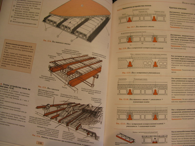

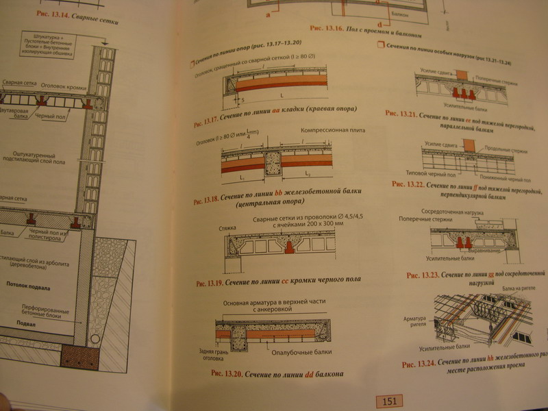

Oleg61 написал : Вопрос о перекрытие. Работал кто-нибудь с перекрытиями TERIVA? С плитами не хочется связываться. Буду очень благодарен за информацию.
Когда поехал на операцию, по пути попался книжный магазин (В Москве). Купил очень интересную книгу. Множество конструктивных решений. В том числе по перекрытиям типа Терива. Рекомендую.

Oleg61 написал : Сомнения всё больше и больше по использованию Теривы. Рассмотрю вариант с плитами более детально (в любом случае не мне же резать плиты!!!), благо размерный ряд большой. Только качество плит у нас оставляет желать лучшего (кривые, много брака ), но ничего, что-нибудь придумаю. Лучшее враг хорошего.....
Я уже писал,- нашёл хорошего производителя плит по рекомендации Михалыча в Тольятти!!!. Делают по Испанской технологии. Насколько они делают качественно и соблюдают технологию, - не видел. По Териве. Конечно Красиво и прочее. Но... В России не делают. Значит привезти будет дорого. Из книги видно, насколько много нужно соблюдать технологических ньюансов, о которых вы ПОКА НЕ ПОДОЗРЕВАЕТЕ. И которые влияют на Безопасность и правильность работы всей конструкции дома! Нужны грамотные строители, чтобы разобрались в данной технологии. За грамотными строителями нужен глаз да глаз. Этот Форум просто наполнен примерами , когда строители БЕЗ ПРИСМОТРА такого наворотили!!!

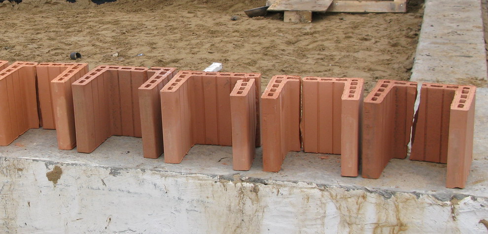

Итак, можно вернуться, наконец, к моей Теме. По фундаменту, по подпорной стенке мне более менее ясно, что буду делать весной. Далее,- стены. Поскольку керамические блоки пока мало известны и распространены в России, соответственно, надеяться на строителей Бесполезно. Поэтому приходится САМОМУ искать конструктивные решения узлов дома. Чтобы не допустить новых ошибок, выношу на ваше обсуждение
конструкцию перемычек над дверями (Окнами) и конструкции узлов опирания перекрытий на стены дома. Главный действующий элемент в перекрытиях предполагаю использовать
U-образный керамический блок (Он у меня куплен в достаточном количестве). Который прекполагаю использовать как целиком, так и с опиленной одной стороной (Г-образно). Фотографии прилагаю.
