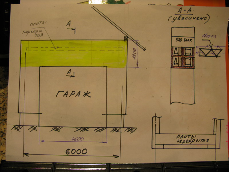

Mazaika написал : Поэтому приходится САМОМУ искать конструктивные решения узлов дома.
Не надо ничего искать и придумывать. Всё уже есть. Типовые узлы от Хебеля. Берём и делаем. Сейчас-то не надо косячить... -:) Поищите у них на сайте. Если не найдёте- поищу у себя альбом узлов в электронном виде.

Только у керамики я заметил отличия. И в конструкции блоков (ассортитменте) и в технологии кладки. Может быть и небольшие отличия, но существенные. Вот, например, перемычку для гаража можно сделать так как я хочу?

Спасибо за ссылку. Только один существенный момент. Одна маленькая, но принципиальная деталь. Собственно это одна из Главных причин, из-за которой я и отказался от газобетона в пользу Керамики. Газобетон укрепляют армопоясами для повышения прочности конструкции коробки дома. А это АВТОМАТИЧЕСКИ подразумевает обязательное утепление стен дома, построенных из газобетона. Я же расчитываю обойтись без армопоясов и утепления. Керамика 510 мм на ТЁПЛОМ РАСТВОРЕ+ тёплая штукатурка снаружи и внутри дома. Поэтому если внимательно смотреть предложенные мной конструкции узлов перемычек, можно заметить детали утепления (преполагаю использовать техноплекс). Вот и хочется услышать мнение о таком решении.

2Mazaika Я заметил утеплитель. В U-образных перемычках, независимо от материала и способа изготовления, всегда кладётся утеплитель с ВНЕШНЕЙ стороны.. Армпояса служат для пространственной прочности дома. А также для равномерного распределения нагрузки от перекрытия. Даже если Вы не будете его делать, то 2-3 прута арматуры д10, необходимо заложить перед последним рядом.

Да, армопояс я буду делать под плиты перекрытия. Собственно на представленных рисунках конструкция армопояса как раз и представлена для критики.
