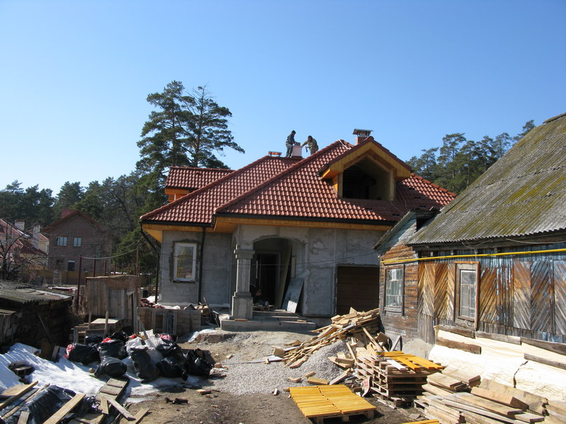

СЕГОДНЯ знаменательный день, - Рекорд. Работало 12 человек!!!
Сегодня на строительстве моего дома работало 4 бригады.
  1. Прокладывали компьютерные сетевые и видео кабеля к спутниковому телевидению (3 чел).
  2. Кондиционерщики прокладывали трубы и дренаж для кондиционеров в ТРЁХ спальнях на мансарде с восточной, Южной и западной сторон. (4 чел)
  3. Плотники занимались стенами и полом чуланчика на мансарде (3 чел)
  4. Каменщики завершили строительство дымохода камина (поставили оголовок каминной трубы) и Трубы вентиляции гаража и ванной (поставили зонтик "Наполеон" из нержавейки над трубой) (2 чел)
Результаты сфотографирую и выложу позже.

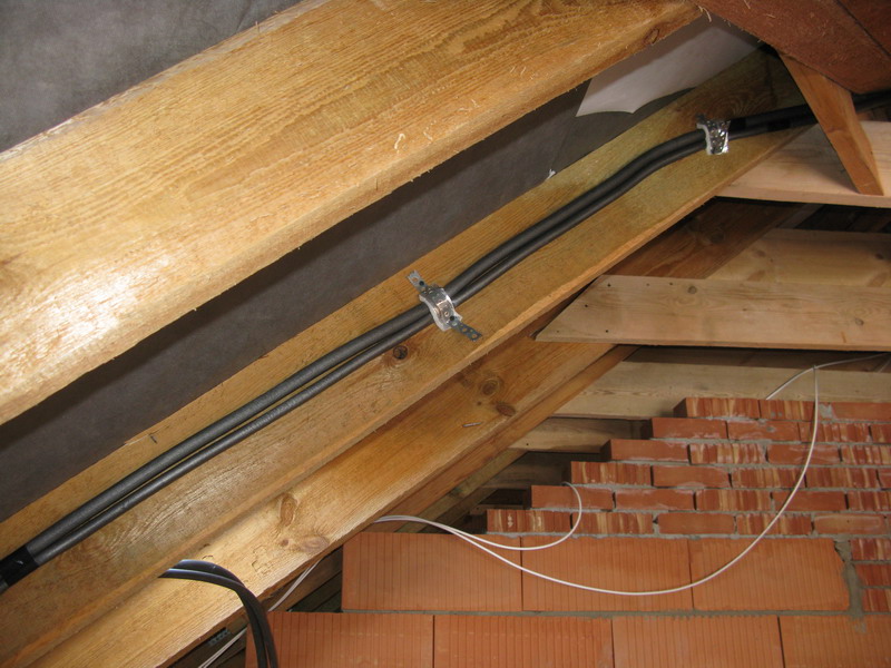

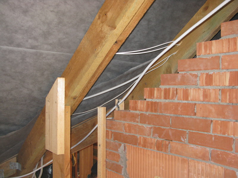

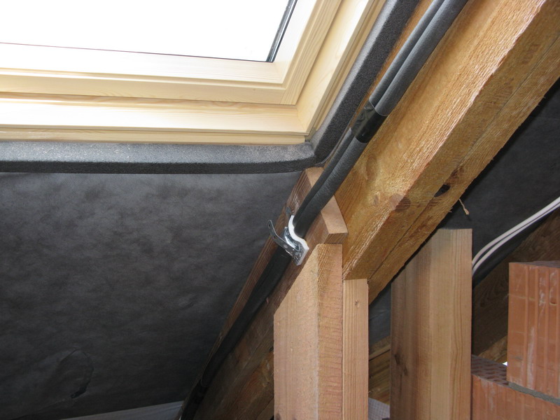

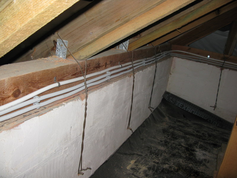

Сегодня устраняли косяки, которые допустили кондиционерщики и установщики спутникового оборудования. Продолжили каменные работы, начали монтировать электропроводку. В конце дня забрал и привёз из "Грузовозова" , передал электрикам бухты гофротрубы. Кондиционерщики уже ждали трубу и сразу прололожили в ней силовой кабель 5х1,5 вместе с кабелем управления 3х0,5). К Трём внешним блокам (от внутренних) Электрики Начали шторбить стены, вырезать проёмы для подрозетников. Чтобы не мешались, плотников отправил домой.
1 Фото: трубы для кондиционера мешают установке подоконника и отделке откоса.
  1. Телевизионные и информационные кабеля брошены небрежно и мешают установке Теплоизоляции.
Столкнулся с проблемой: металлические распределительные коробки не имеют никаких отверстий для кабелей. И чем делать отверстия 20 мм под гофротрубу,- непонятно. Найти нормальных с отводами не могу.
