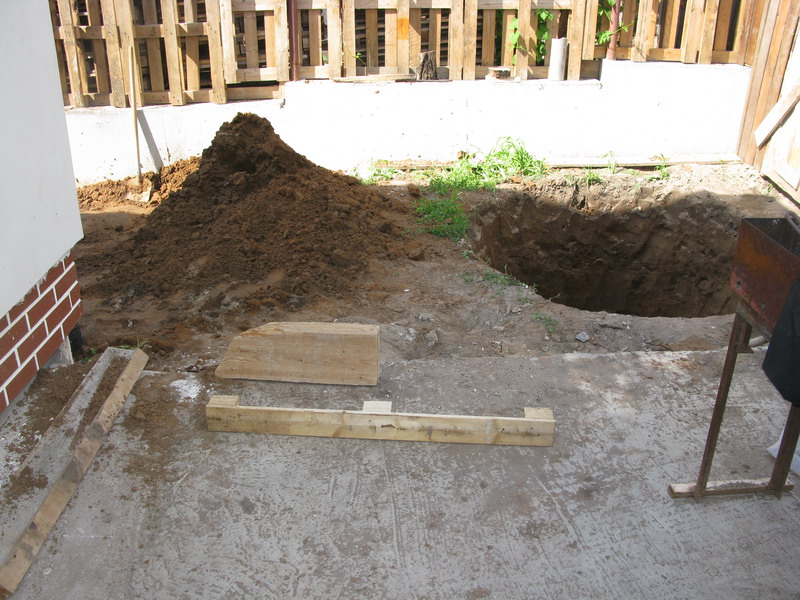

Здравствуй ! 1) Мопед не мой , я просто дал объяву! Пошустри по местным форумам. Наверняка у кого нибудь остались лишние кольца от копки колодца, их отдадут лишь бы отдать. 2) Попробуй следующий способ- отрой в глине "корыто" / если песок- то отбетонируй, но без фанатизма , чтобы водопроницаемость некоторая осталась/ , площадью эдак метров 20 квадратных и глубиной полметра,с перегородками , завали его травой и выведи дерьмосток в него. Летом вода будет из него легко испаряться, а дерьмоостатки в нем разлагаться со страшной силой как в компостной куче , кстати без вони и запаха . Куба два чистого дерьма /что соответствует примерно 50 кубам дерьмослива или 10000 мочений и испражнений/ эта система за лето переработает без напряга и естественным путем- срать не пересрать. А на будущий год с помощью трактора или таджиков будешь извлекать оттуда компост и в компостную кучу. А можно туда растения высадить , и новую сделать.

DSP007 написал : 2) Попробуй следующий способ-
Не слушай таких рационализаторов :) У меня стоит третий год "Топаз" та-же хрень, только вид с боку, супер штука.
Для биокси, и топаза ничего заливать не надо, просто нужна яма чтоб не обвалилась. Ничего не замерзнет.
Кольца, бери любые главное чтоб они тебе нравились :) накосячить тут трудно, темболее что 90% времени они будут стоять сухие. Я брал 700 диаметр, 3 штуки. Еще правда не ставил :)

bobaqpe написал : Я брал 700 диаметр, 3 штуки. Еще правда не ставил
А куда же уходит
вода из Топаза?...Или он ещё не работает?...

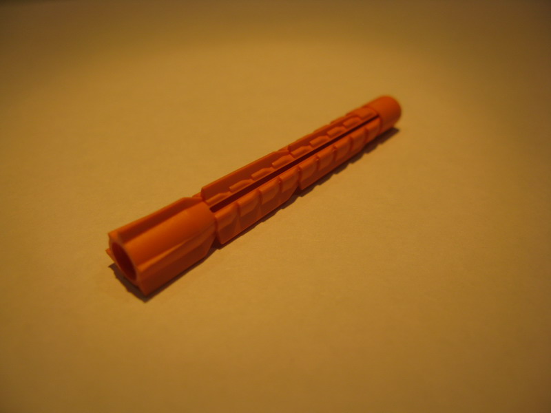

ПыСы. На фото: Дюбель, который по моему мнению хорошо подходит для оштукатуренных стен
из керамических блоков и пустотелого щелевого кирпича. Длина: 52 мм Диаметр 6 мм
Расклинивается: 20 мм в штукатурке 15 мм в блоке.

Mazaika написал : А куда же уходит
3 года уже как работает :) сделал колодец без дна, 2 метра глубиной, метр застелил геотканью, и засыпал крупным щебнем, а метр у меня стоит одно кольцо. Вот туда и сливаю. Весной во время снеготаянья у меня туда сливается вода с половины участка. В этом году пришлось откачивать.. Откачивал просто дальше по склону.
Слив с топаза совершенно без запаха. Все это стоит на расстоянии 5-ти метров от дома. совсем рядышком грядка с клубникой.
DSP007
DSP007
Регистрация: 03.01.2008
Сообщений: 4752
16.06.2010 в 23:53:20
Спускать в верхний водоносный слой дерьмослив даже очищенный Топазом... а не боитесь что в окрестных скважинах лет через пять станут браковать воду из-за содержания в ней аммиака? А в компостную кучу - в самый раз.
