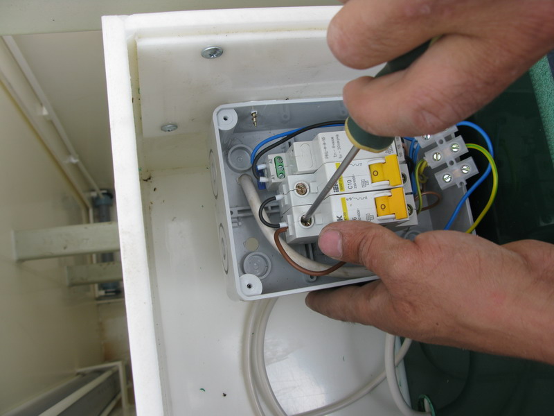

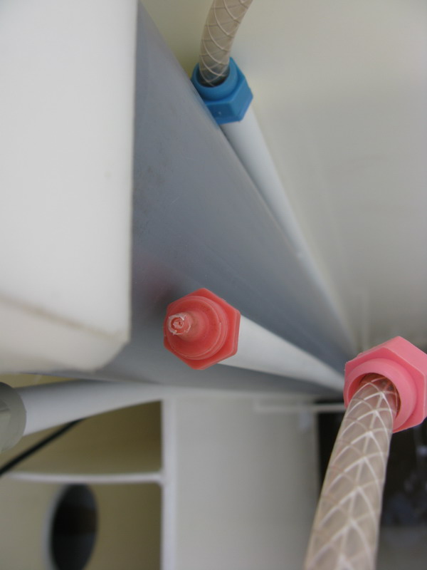

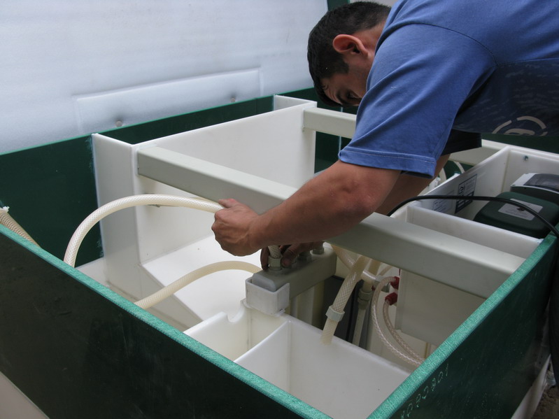

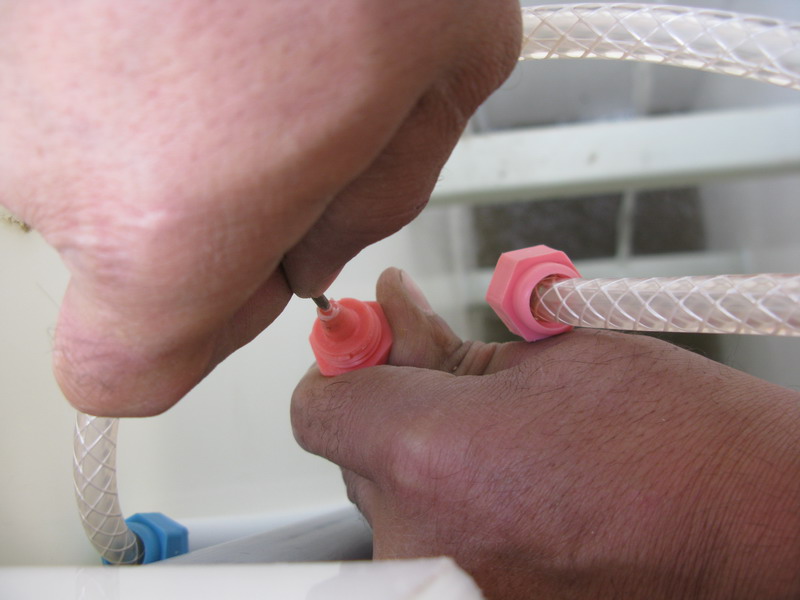

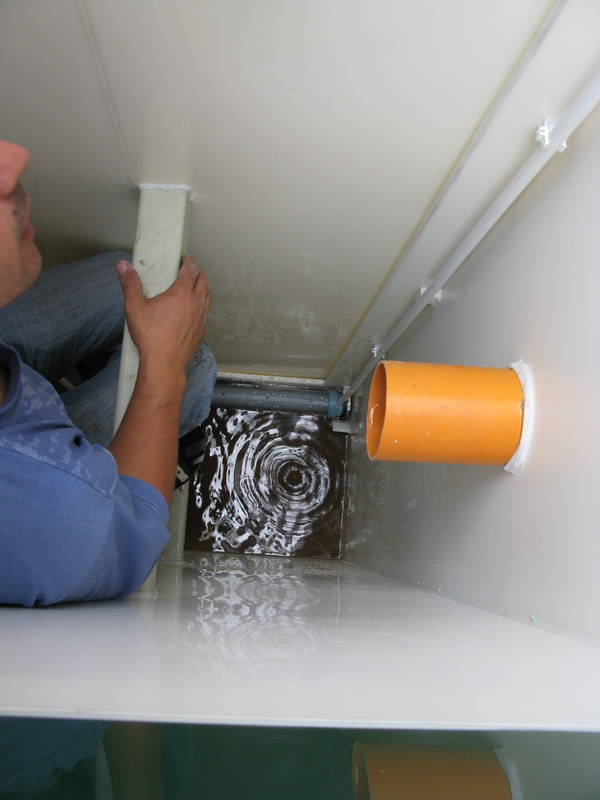

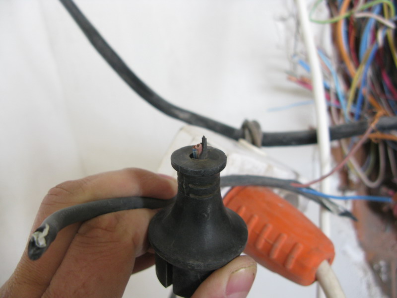

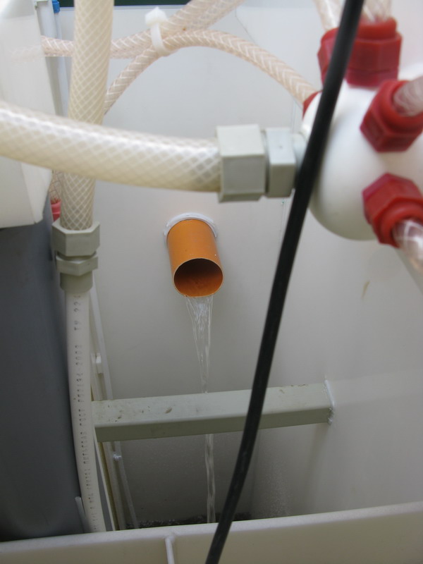

Сегодня запущена в работу очистная установка. Установки "БИОКСИ".
Работу выполняла Тольяттинская фирма ООО "Экологические системы". РАБОТУ СВОЮ ЗНАЮТ. Знают ньюансы. Например, что у некоторых воздушных форсунок
нужно делать Ревизию отверстий. Так что, в этом вопросе лучше обращаться к специалистам. Если бы я решил делать монтаж сам, у меня ушло времени намного больше. А уж насчёт форсунок думаю была бы ЗАСАДА.
Начало в 11-00. Окончание работ в 15-00.
Не обошлось и без курьёзов. После того, как включили компресор и начали заливать установку водой, компрессор вдруг выключился. Сразу не смог найти Причину. Всё дело оказалось в "Китайском говне",- плохой электрической вилке от погружного насоса, которую я откусил в прошлом году с куском провода перед установкой насоса в скважину. (для удлинения провода). Не стал выбрасывать,- решил пригодится... Эту вилку я использовал как временное подключение БИОКСИ к электропитанию (розетке) Участники Форума помнят, что китайский насос прослужил 1 неделю (до поломки). Эл. вилка прослужила 5 минут. Обрыв провода в месте входа в вилку.

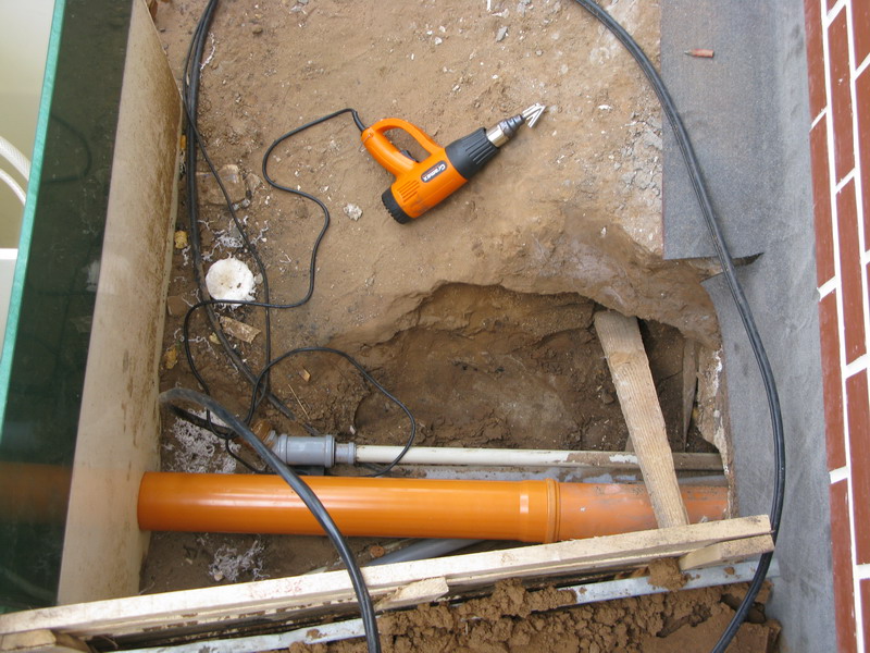

Теперь осталось смонтировать слив очищеной воды в дренажный колодец. Ну и... Сам колодец.
Монтаж запланировал на вторник. Осталось копать 1 метр грунта из 4м ... (3 кольца по 1 метру, надставка для люка ,- 0,6 м, отсыпка из щебёнки 0,4 м ...) Переживаю,- как бы яма не обрушилась до установки колец. Или во время копки... Глубина большая.
