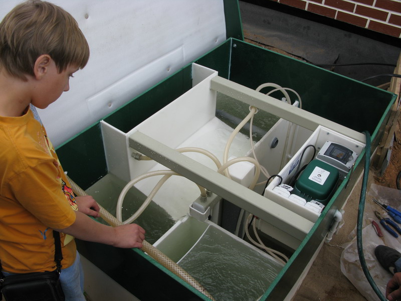

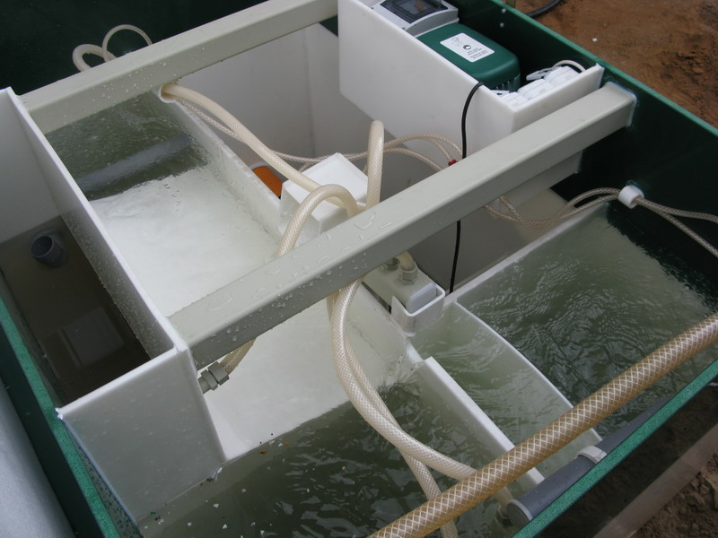

bobaqpe написал : Не знаю где в Биокси есть "форсунка", в своем топазе, никаких форсунок не нашел.
Может я неправильно назвал. На 2 и 3 фото видно, Что это...:)

Mazaika написал : это временно, для пусконаладки.
Угу :) у меня тоже уже третий год куча "временных" решений висит ;) Вижу, немного отличное от моей очистной установки, расположение камер. У меня работает поочередно два компрессора, у вас судя по всему эту роль выполняет какой-то клапан. Может в нем проблемы возникают ?

bobaqpe написал : Вижу, немного отличное от моей очистной установки, расположение камер. У меня работает поочередно два компрессора, у вас судя по всему эту роль выполняет какой-то клапан. Может в нем проблемы возникают ?
У меня тоже два компрессора.:) Один воздушный,- служит для аэрации и откачки активного ила, второй водяной (насос),- служит для промывки отверстий аэраторов. (кажется так). Воздушный работает непрерывно, водяной включается на 30 сек каждые 6 часов.

Mazaika написал : Воздушный работает непрерывно, водяной включается на 30 сек
Эка невидаль.... В моем два воздушных компрессора. Один работает основной цикл, отстой-аэрация-выливание, второй работает дополнительный цикл, примерно то-же только без выливания наружу. Работают попеременно. В общем, запустите, давайте детальный отчет по эксплуатации.
