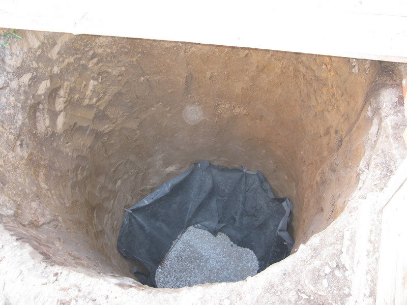

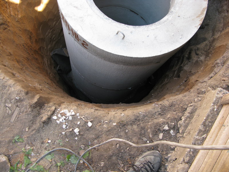

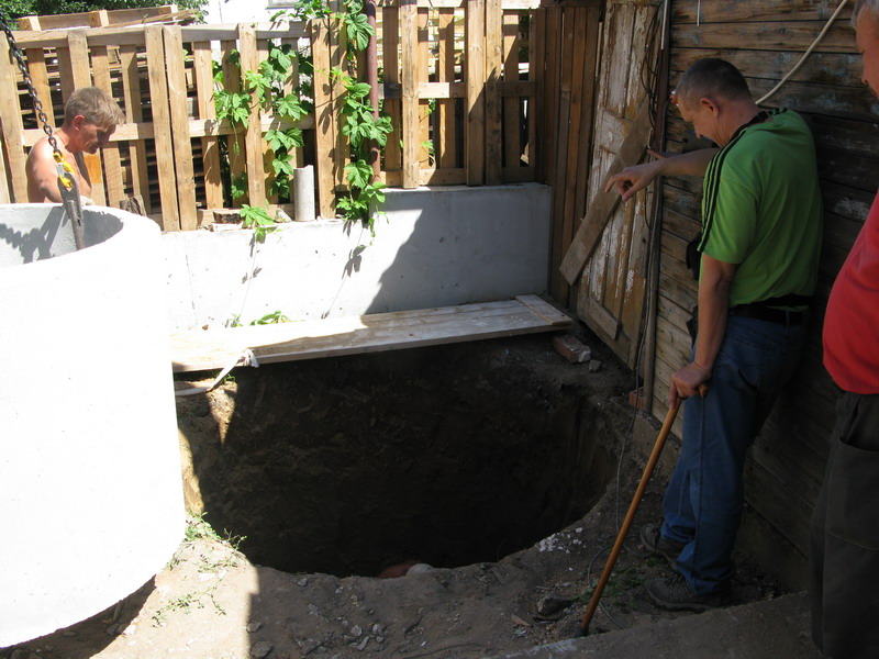

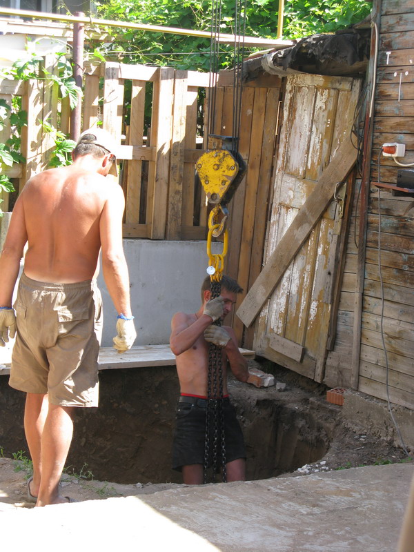

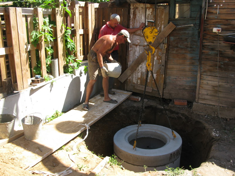

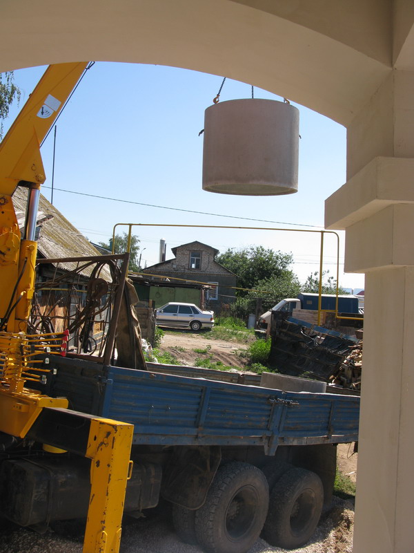

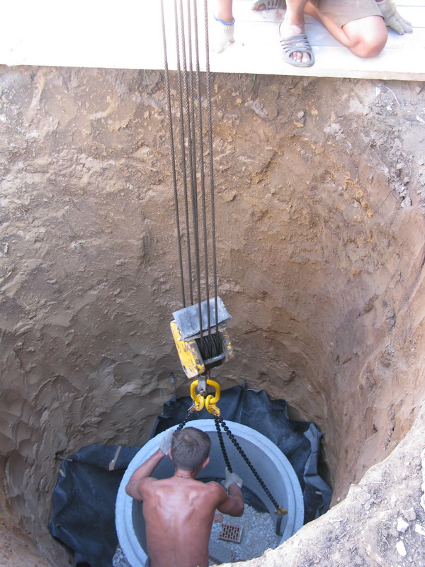

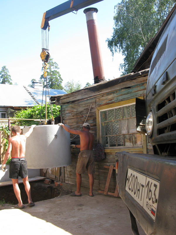

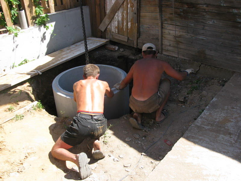

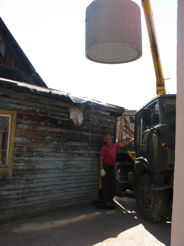

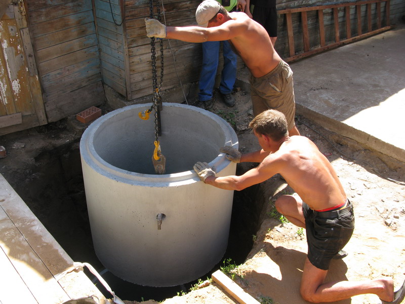

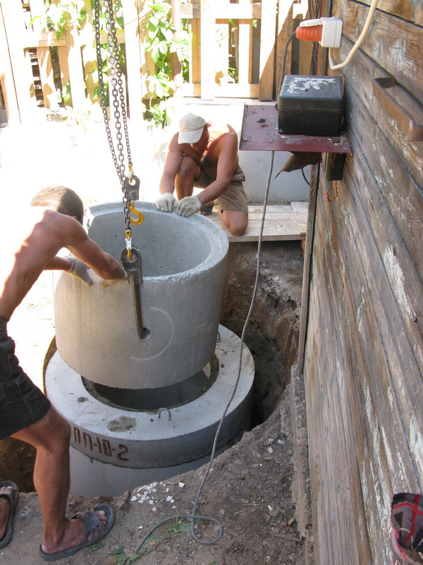

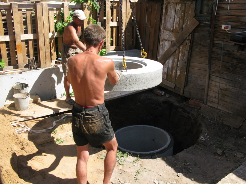

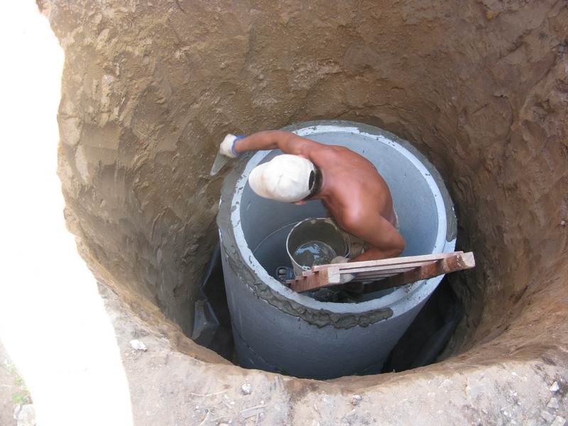

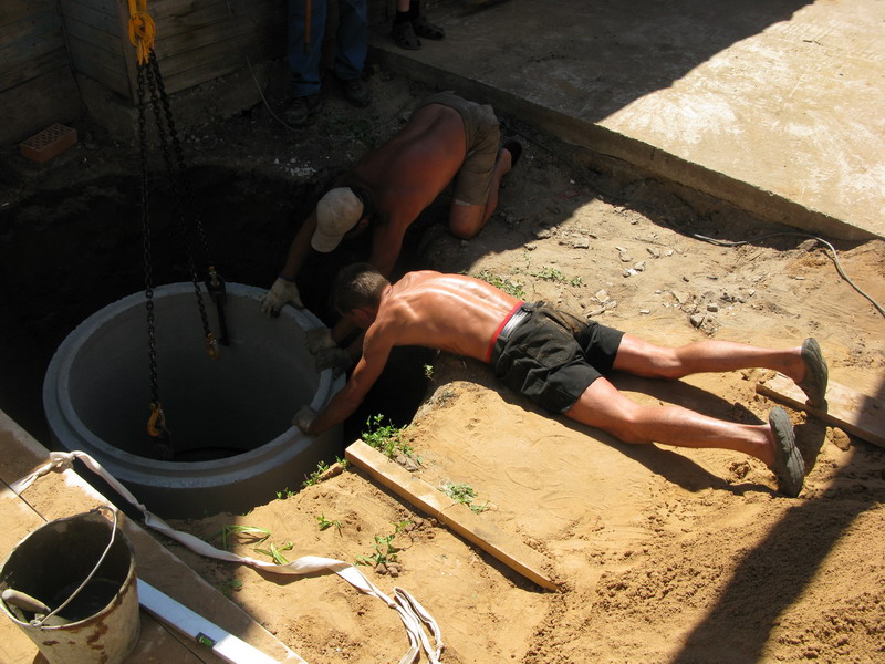

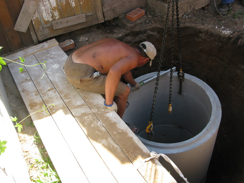

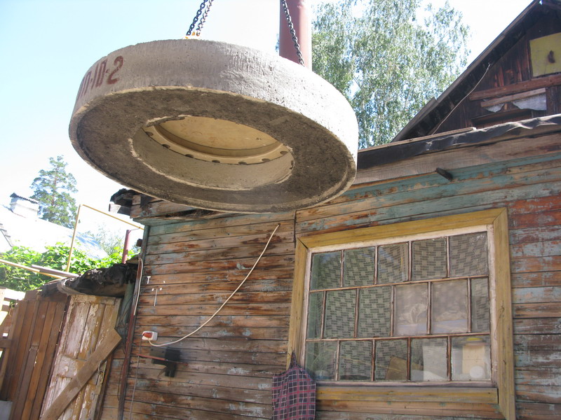

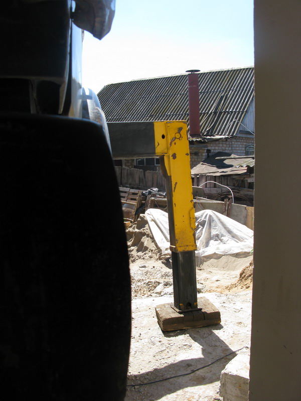

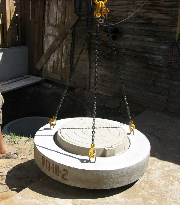

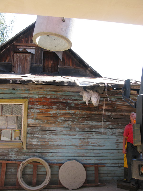

Ок! Час назад смонтировали Дренажный колодец.

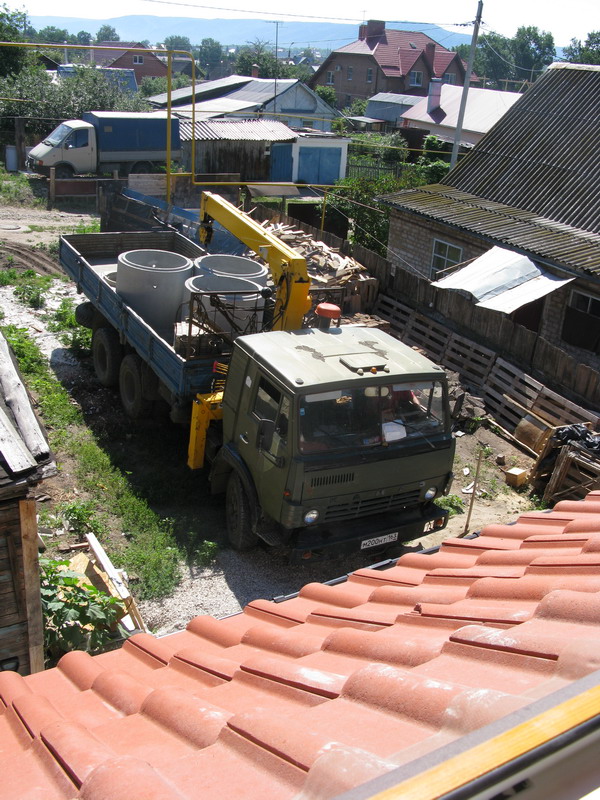

Я доволен. Действительно, кольца оказались Новой конструкции и приличного качества. Участки Форума могут оценить. Фирма ООО "Инженерные системы" (производитель колец-г. Тольятти) не обманула мои ожидания. Про цену я писал. Приехали точно в назначенный срок. Все переговоры вели Ясно, конкретно,- снабдили меня точными размерами всех элементов, чтобы я смог правильно спланировать Глубину Ямы. Чётко объяснили, что требуется от меня и за что я плачу. НИкакой предоплаты. Деньги по факту поставки и выполненных работ. Смонтировали, как обещали. Проявили "волю к победе". Машина никак не могла протиснуться в "Угольное ушко" между Старым и Новым домами. Водитель упорно повторял попытки и добился своего! Я уже позвонил крановщику, узнал, во сколько дополнительных денег мне обойдётся кран. (2500) В прошлом году здесь протискиваля миксер. Уважаемые участники Форума помнят об этом. Но тут манипулятор был на 2 метра Длиннее. И стрела 1 метр не доставала до ценра ямы. Все бы так работали... Именно Такую организацию можно назвать ФИРМОЙ.

1850- одно кольцо. Самая низкая цена городе - 1600 (делают Зеки на кипичном заводе). Самая высокая 3100. (на ЖБ заводе). Колодец в ЦЕЛОМ мне обошёлся в 12 400 руб. (Заплатил Фирме,- сюда вошли 3 кольца, горловина, люк (пластиковый,- фирмы "Полимер") и доставка с монтажём с пом. манипулятора (2800 руб) Не считая зарплаты двух моих рабочих за 3 дня- 5100 рублей. (выкапывание ямы,- помощь в установке колец)

Если мне не изменяет память, то у тебя грунты песочные ? В таком случае можно было брать 3 маленьких колечка, они и сами по себе дешевле, и яму под них капать проще, и на переходной горловине сэкономил. От септика стоки проходят небольшими порциями, и проблем-бы точно небыло. Для дренажа и водоотвода, тоже-бы хватило. В моем случае, почва суглинок, с очень плохой пропускаемостью. Поэтому приходится делать колодец накопительный, а из него уже насосом выкачивать за территорию участка воду. Но это только дренаж и ливневка, когда единоразово, большой сброс воды. А для канализации, у меня одно большое кольцо, на слое щебенки в 1м. вполне справляется.

bobaqpe написал : Если мне не изменяет память, то у тебя грунты песочные ? В таком случае можно было брать 3 маленьких колечка, они и сами по себе дешевле, и яму под них капать проще, и на переходной горловине сэкономил.
Так я и взял не Полутораметровые, а метровые кольца.:) О почве. Почти так. В начале идёт что-то среднее между песком, супесью и суглинком. Воду средне пропускает. Потом,- чистый мелкий песок. Но вы Правы,- одно кольцо лишнее. Перестраховался.... Планы. Планы,- рутинные, и объёмные. Ближайшие. Завершение монтажа сливной системы канализации (ближайшие дни). Отсыпка северной стороны здания. Монтаж отмостки на северной стороне. Отсыпка плодородным слоем. Параллельно (другая бригада) Продолжение шпатлевания, монтаж системы отопления. Монтаж стяжки .( что-то у меня пропал энтузиазм делать полы по фанере после прочтения нескольких тем о СКРИПЕ полов) Финишное шпатлевание. Монтаж входной двери и двери в сад. Покраска фасада. Демонтаж старого дома. (Начал давать объявления : Дрова БЕСПЛАТНО, более 100 кубов) Устанока столба освещения со счётчиком, монтаж Электрощитка, подключение электричества. На конц Лета: Покраска потолков, наклеивание обоев. Монтаж чистых полов. На Осень:
