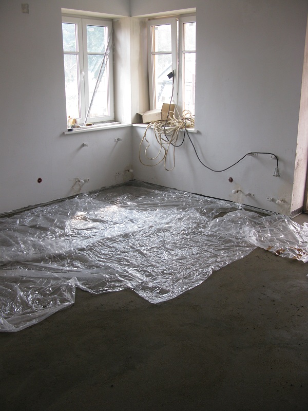

Tool написал : Mazaika, забыл в предыдущем послу сказать, у меня где сделали штукатурку то коробочки установочные под розетки/выключатели оказались слишком глубоко почти везде. Померял розетку - ее винтами не затянешь. Что их теперь выбивать и ближе переставлять?
Я чуть не совершил Такую же ошибку. Когда штукатурил. Вовремя сообразил. Оп....:o И у меня есть Косячок. Сейчас только сообразил. В Гараже я забыл про плитку на стенах. Подрозетники (2 шт.) будут на глубине плитки. :) И на кухне (самое главное!) (12 розеток):( Совет с длинными шурупами пригодится.

Mazaika, да бывает с этими коробочками, я вот в ванной про плитку забыл. Но их выбить и мельче закрепить на Теплоне том же не составляет труда особого. Я за сегодня почти все в доме у себя уже так сделал, заодно и ровно поставил, а то они были боком относительно штукатуренной грани стены. По поводу пожаров - даже если достаточно далко от леса, но в прямой видимости он, то все равно есть риск. Может искру занести ветром, а при такой сухой погоде может и затлеть. С другой стороны это опасно, если есть открытое дерево в доме, а если все закрыто (крыша подшита с низу, фронтоны, козырьки и пр.) металлом то такое возгорание не может быть в принципе.

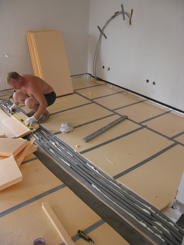

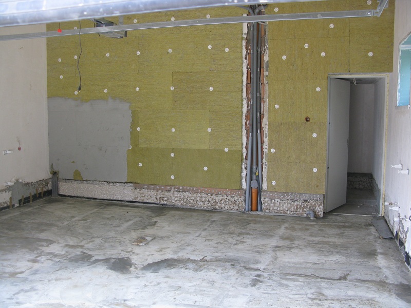

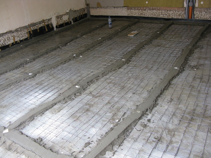

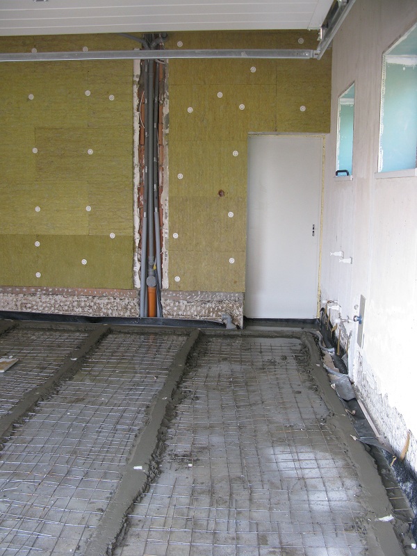

Это так. Бригада 2 начала работать. Бригада 1 испортилась. В Воскресенье у них был выходной. В Понедельник ,- день десантника. Во вторник день отхода от дня десантника... Среда?...:) Бригада 2 подготовила маяки и завтра заливает стяжку в гараже "Мокрым способом".

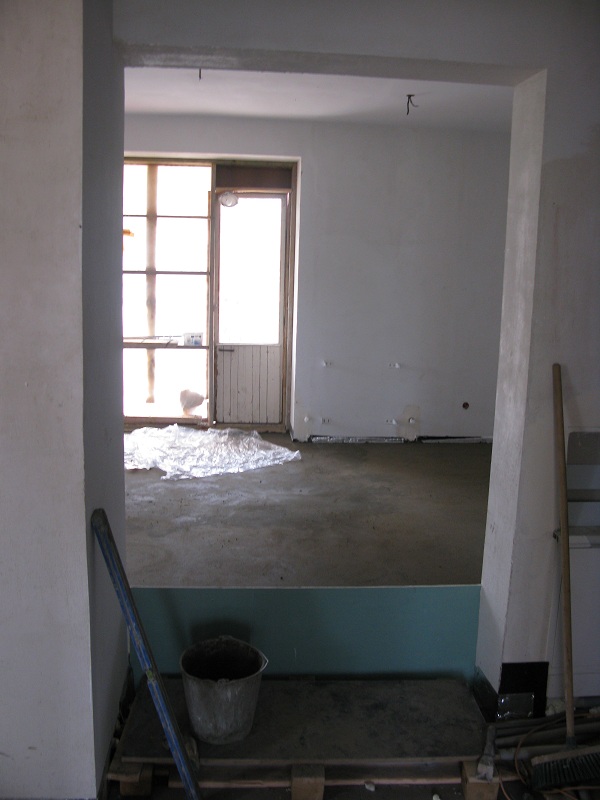

Пол в гараже залит. Пол в Дневной комнате (29 кв. м) залит.
