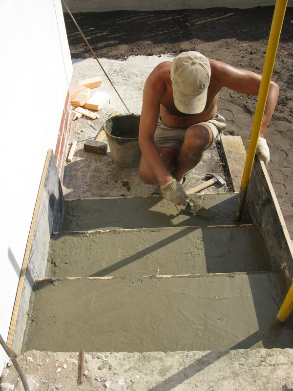

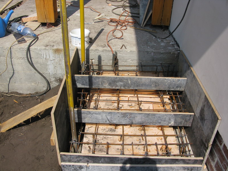

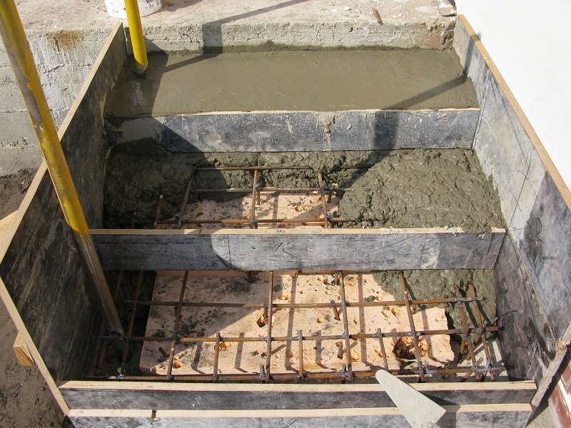

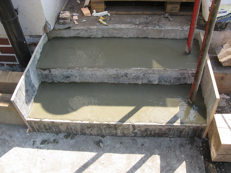

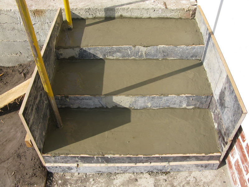

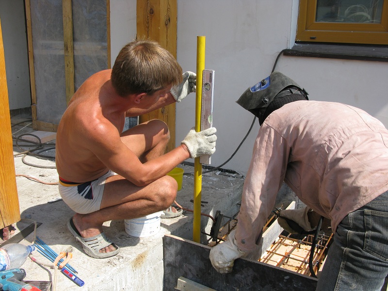

Продолжение: (Обращаю внимание: для уменьшения веса и количества бетона, вставил вовнутрь лестниц "несьёмную опалубку" из остатков ЭППС (Пенопласта).
