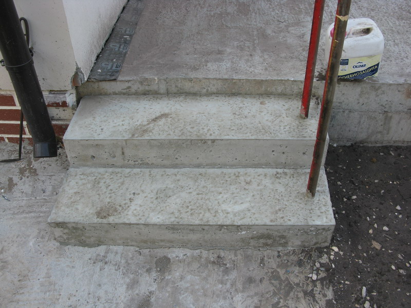

Эх, не по уму ты сделал лестницу. На таком бетоне снег вода задерживаться могут, еще наипнетесь. Надо было с небольшим скосом вбок сделать. А теперь придется резиновые маты покупать и прибивать...

DSP007 написал : А теперь придется резиновые маты покупать и прибивать...
Зачем сразу резину? Не думаю, что эти ступеньки останутся без облицовки. Будут делать облицовку сделают и уклончик.

DSP007 написал : Надо было с небольшим скосом вбок сделать. А теперь придется резиновые маты покупать и прибивать...
Vladimir_Vas написал : Не думаю, что эти ступеньки останутся без облицовки. Будут делать облицовку сделают и уклончик.

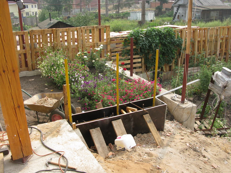

Насчёт уклона,- совет полезный... Буду облицовывать,- обязательно учту. Планирую облицовывать немецким клинкером. http://www.keramika-abc.ru/products/steps/pr/malta.shtml В цвет Клинкера термопанелей, которыми у меня отделан Цоколь ("Мальта") Готовыми ступенями. Я под размер этих ступеней и отливаю лестницы. (3 шт) Одну лестницу планирую облицевать в этом году. (входную) Сегодня уже получил счёт. Затра буду оплачивать. В понедельник забирать в Москве. В ширину 30,5 см. , высоту,- 13 см. Клинкер Дорогой зараза, но ничего похожего в России не делают.
