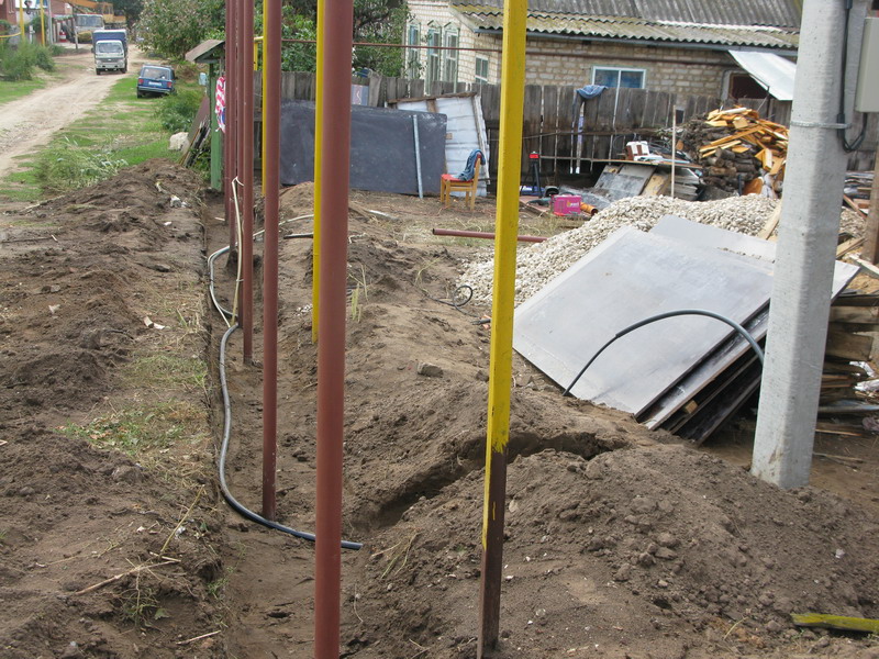

Mazaika написал : Сегодня смонтировали линию электропередач с распредшкафом (счётчиком и автоматом.) 3 Фазы с нулём в Шкафу.
Не понимаю, почему щит со счетчиком на улице? Из-за того что 3х фазка так положено или что?

Tool написал : Не понимаю, почему щит со счетчиком на улице? Из-за того что 3х фазка так положено или что?
У меня так ЗАПИСАНО в Техусловиях: Вводной автомат и счётчик на улице.

Юра-сварщик написал : А ещё,Мазайка,постарайтесь находиться подальше от "водонапорной башни" когда соберётесь её наполнить.Как бы она не рухнула! Не заметил,чтоб Ваш прекрасный столб был забетонирован?Или он держится на проводах как на растяжках? Не сочтите за ерничанье...
Башню я не буду наполнять, пока не сварю столбы по диагонали (в треугольник) и пока не приварю между средними стобами швеллер под днищем бака.
Столб нет смысла бетонировать, поскольку:
  1. Диаметр дырки на 3 см. больше диаметра столба. Т.е. столб ВПЛОТНУЮ стоит к стенкам пробуренной ямы.
  2. Почва Такая "прочная", что еле пробурили. (суглинок с глубины 2 метра.) Попадались комки, которые руками не разломишь.
  3. Глубина "заложения" столба в земле ,- 3 (!!!) метра. фиг повалишь.:)

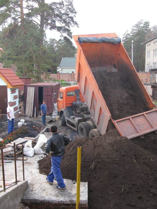

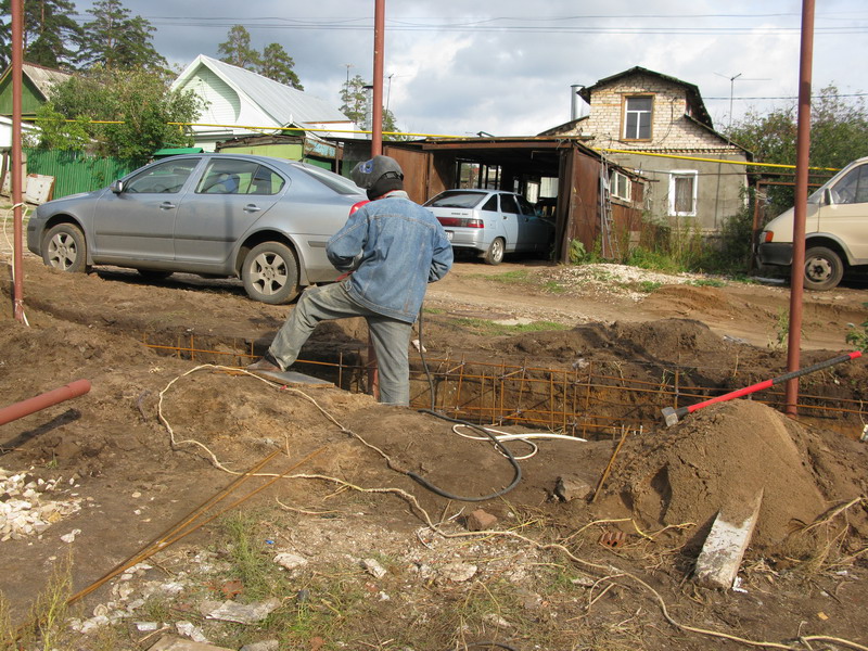

"Удавку" из стальной 4 мм. проволоки я сразу заметил на этой сосне, как только купил участок. Стало как-то не по себе. Не успокоился,- пока не снял "удавку" Скажу,- далось это нелегко. Проволока вросла в кору. В другую сосну были набиты гвозди, доски и пр. Тоже всё демонтировал. Сосны в прошлом году, и в этом , -засушливом, дали хороший ПРИРОСТ. Особенно та, которая была с "удавкой". Что свидетельствует о здоровье и безопасности деревьев для окружающих построек и людей. ===================== Сегодня сделали каркас для фундамента ворот, калитки и привода ворот. Заранее ЗАЛОЖИЛ кабеля питания привода и кабеля к будущим ФОТОДАТЧИКАМ
движения (элемент безопасности) и Антенне приёмо-передатчика во внурь армокаркаса. Привёз две ОГРОМНЫХ машины земли. Для отсыпки готовой части возле веранды (лестницы). Соседи продолжили ломать дом,- снимали шифер. Помог им с рабочей силой. На завтра пригласил на разборку дома двух таджиков.
