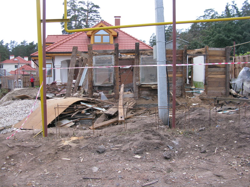

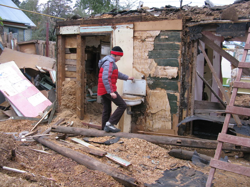

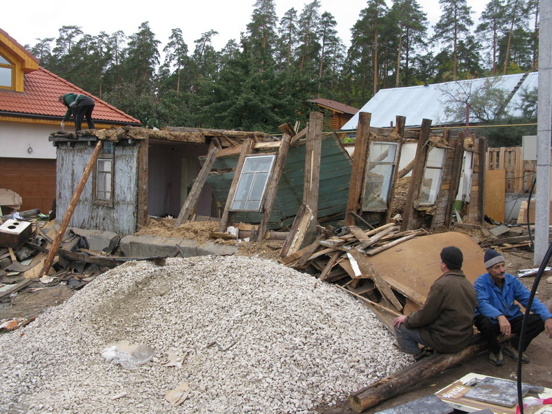

Для слома старого дома остался ПОСЛЕДНЫЙ выдох. Соседи ВЫБИЛИСЬ ИЗ СИЛ. Ломать. Завтра на помощь привожу ЧЕТЫРЁХ таджиков.

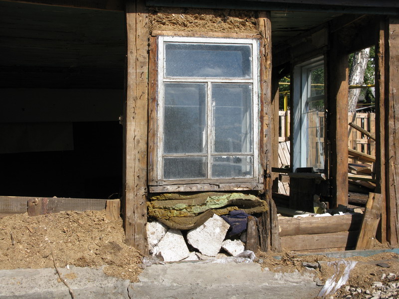

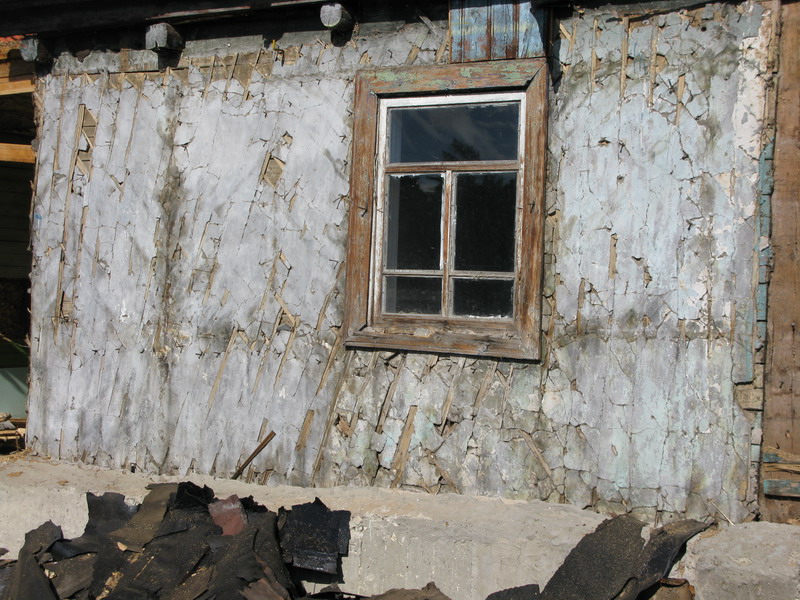

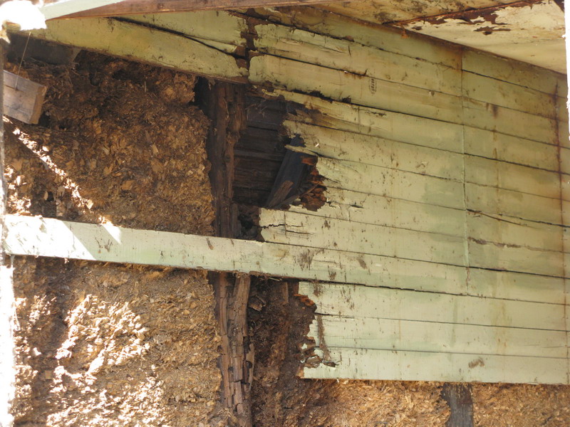

Несколько слов о старом доме. Теперь, после слома, стала окончательно Ясна его конструкция. Щитовой с опилками. Опилки хорошо сохранились, кроме мест под окнами. На фото видно, что здесь влага текла по откосам, по окнам, попадала под рамы, на опилки и доски под рамами. И поэтому все доски и опилки здесь сгнили. Видны пенопласт и прочие теплоизоляционные материалы, которыми заделывали пространство под окнами. Дом из опилок оказался на удивление ТЁПЛЫМ. В две прошедшие зимы котёл АГВ-120 всегда работал на минимуме. И лишь в сильные морозы я немного добавлял тепла. Несмотря на отсутствие двух стёкол на веранде и щели во входных дверях. Расходы на газ составили 900 рублей в месяц. Думаю, для тех, кто хочет СЭКОНОМИТЬ, -каркасный дом с опилками,- хороший выбор. Дому 50 лет. И если бы не конструктивные недостатки, связанные с конструкцией окон и небрежно выполненный НЕЗАГЛУБЛЁННЫЙ фундамнт (Лопнул и перекосился), дом смог бы простоять ещё лет 5-10. Собственно, мою мысль подтверждают другие ТАКИЕ же дома, одной серии и года постройки, только на хорошем фундаменте и вовремя ремонтируемые.
