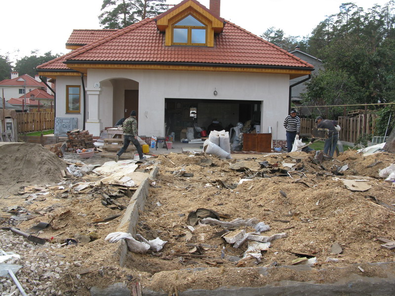

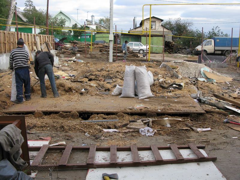

Касательно опилок- а что я говорил о достоинствах опилкобетонов? Очень хороший утепляюще- конструкционный материал и сырость ему не страшна. А вот кучей опилки оставлять нельзя - надо их сразу вывезти, пролить аммофосом и пересыпать доллмитом и закопать в землю как удобрение или еще как. Опасная вещь и в плане пожара и в плане мышей.

DSP007 Об опилках. Ваши слова вовремя. Сегодня я по настоящему осознал масштаб этой проблемы. Опилок так много!Просто гора! Что не спасают ни соседи, ни жена, которая запаслась ими впрок. Пожалуй самым лучшим решением будет собрать их все и вывезти на свалку.

Я бы на вашем месте сейчас сгреб их в угол двора , пролил горячим суперфосфатом ( это образует на их поверхности негорящую корку ) и оставил бы мокнуть под снегом- из кучи опилок в Камаз величиной у меня через 7 лет остался тоненький (с четверть метра ) слой, прикрытый наверху землей и насквозь проросший иван-чаем. Я его срезаю, мешаю с аммофоской и использую как удобрение, а опилки под ним- на утепление второго-третьего этажа в перемешку со свежеобразованными и всяким мусором (рейки из обрезков досок, разбитое стекло и т.п.) . Мне очень понравился магнезиальный цемент как связующее - уже на второй день можно ходить как по камню. Единственное- сосед кур завел. А где куры- там и крысы , которые жили под моими опилками и в его дровах. Насилу их соседский сторож переловил. Опять же , один раз горели, точнее тлели- занялись от травы. К счастью дело было весной , и утренний туман их потушил.

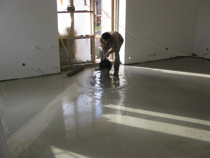

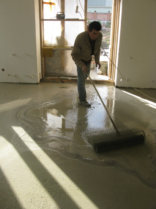

Дык все углы заняты. То бетонная дрожка не демонтированная. То стройматериалы и пр. Остаётся,- вывезти. Сегодня поднимали уровень пола в дневной комнате под паркетную доску. (14 мм +подложка из пробки 2 мм) С помощью наливного пола "Мастер". Что-то не очень получилось. То ли смесь плохая, то ли мастер воды переборщил,- в двух местах пузырится и плавает,- как не раскатывай гребёнкой!:(
