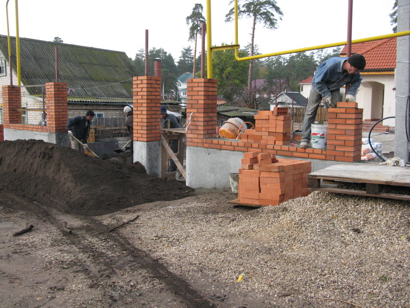

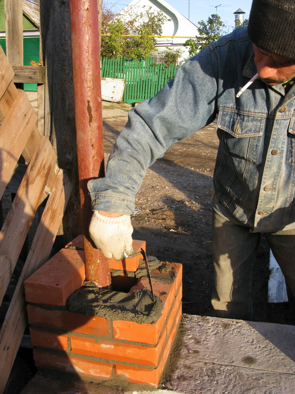

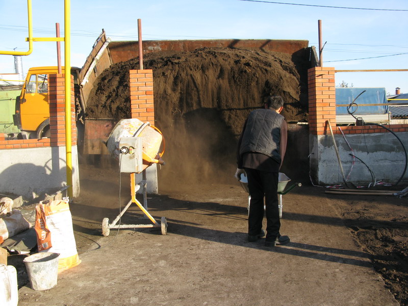

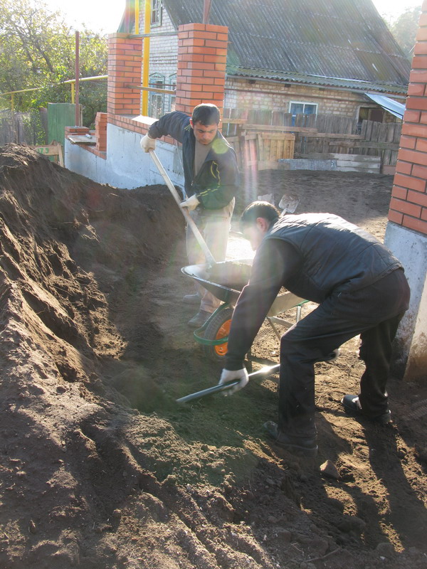

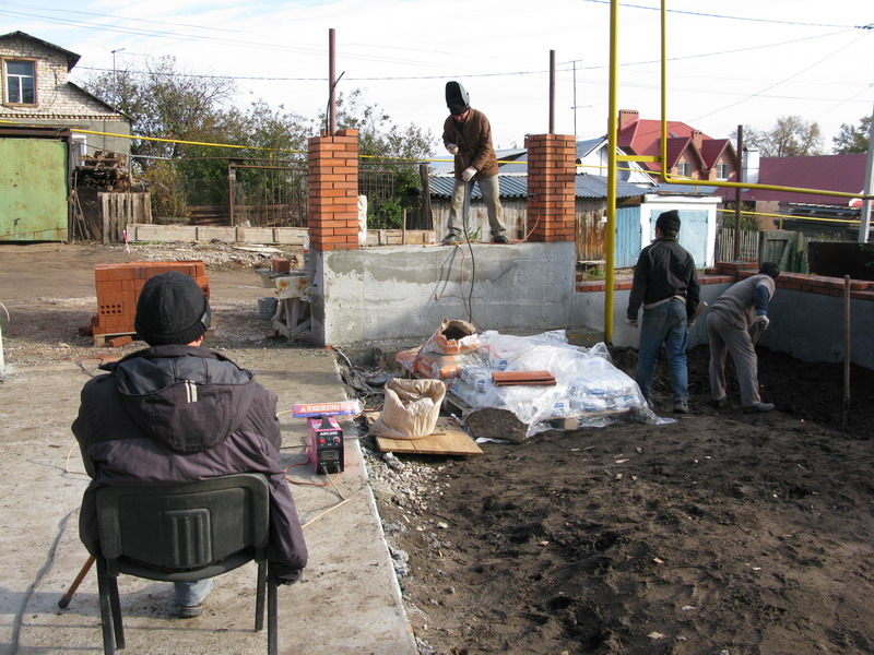

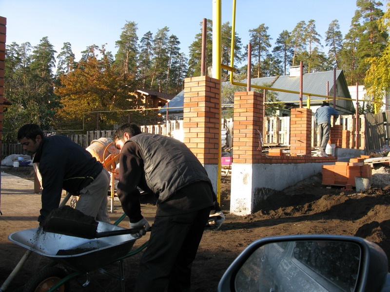

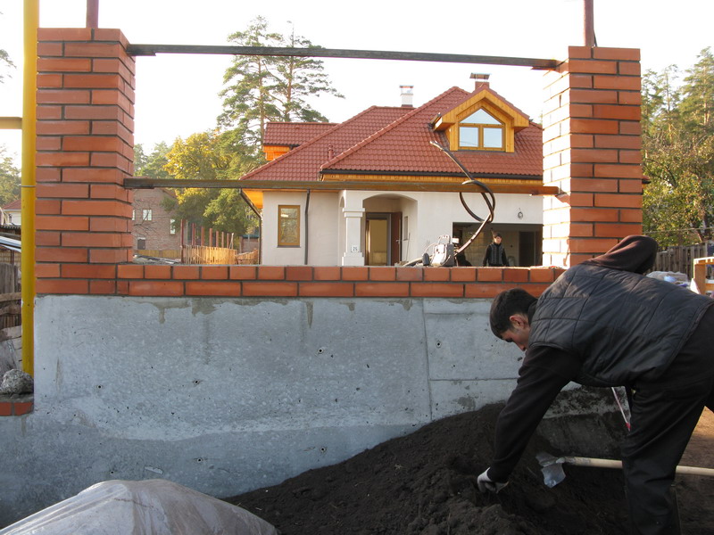

Сегодня сохранилась солнечная погода.+6-7 градусов. Работы по строительсту фасадного забора, очистке территории и отсыпки (выравнивания ) продолжились. Принято 4 машины отличной плодородной земли. Завтра, с утра, будет ещё одна. Плиточники закончили работу. Планирую дальнейшие работы по монтажу системы электроснабжения. В частности, перевести на постоянную схему насос кессона, подключение и подготовка к монтажу

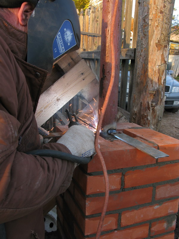

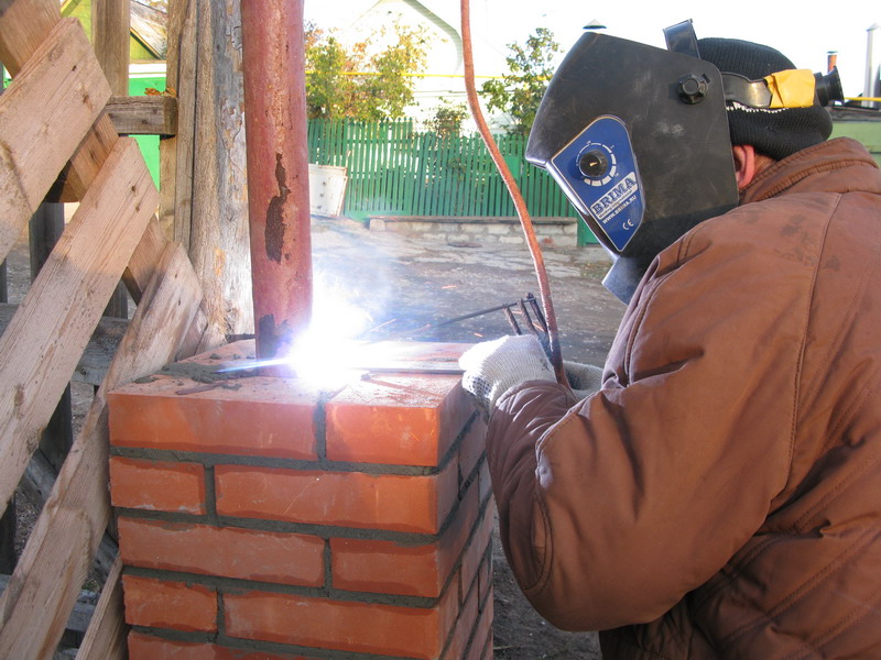

двигателя привода откатных ворот. Предварительно, монтаж ворот назначили на пятницу. Но... По прогнозу погоды, на пятницу обещают ливень. Так что, завтра последний, "одобренный" синоптиками день для продолжения работ на открытом воздухе. Завтра планирую покрыть гидрофобизирующим составом все кирпичные столбы забора и кладку между столбами, приварить квадратную трубу 20х40 мм на 2 мм, между оставшимися столбами из кирпича к закладным на столбах (для крепления профлиста) Думаю чем крепить профлист к 2 мм-метровой квадратной трубе. Может саморезами которые сверлят? Интересно, получится ими просверлить ?...

саморезами сразу без предварительного сверления в трубу толщиной 2 мм, боюсь, будет сложно - даже если теоретически саморезы и смогут взять самостоятельно такую толщину, то в процессе "просверливания" ими они будут постоянно срываться и царапать лист. По моему опыту, предварительное сверление must be. А не хотите лучше заклепками сделать? Саморезы вывернуть гораздо проще, чем ввернуть. Их единственное преимущество лишь в том, что можно при необходимости довольно быстро снять секцию (но это же и недостаток - в случае, если это необходимо не Вам, а кому-то другому). Заклепки ставятся после сверления легко и просто, их также можно "снять" высверливанием центрального стержня, но процесс этот более геморройный

саморезы такую толщину точно не возьмут, так что надо искать другой способ крепления

G3N написал : Заклепки ставятся после сверления легко и просто, их также можно "снять" высверливанием центрального стержня
Интересно. Можно подробнее? Какой инструмент нужен, чтобы ставить заклёпки? Какого диаметра отверстия сверлить для заклёпок? Заклёпки дорогие? Сколько стоит "заклёпщик"? Может мне купить? Забора у меня много. Какую толщину можно крепить заклёпками?

Только заклепки. Стоят не дорого, заклепочник тоже не дорогой. Сверлить квадратную трубу насквозь не надо. только наружнюю часть. Заклепка не требует доступа к обраной стороне. Зайди в любой строительный, скажи "Мне пачку заклепок, заклепочник и сверло по металлу для этих заклепок" тебе предолжат несколько видов заклепок, какие понравятся, такие и бери.

на 2-3см заклепки неходовые и дорогие, не понял, а зачем такие длинные? Лист 0,7 к проф.трубе со стенкой 2мм=пакет 3мм надо брать короткие заклепки (примерно 7-8мм). Наиболее ходовые Ст/Ал, Нерж/Ал., диаметр 3,0мм Есть и цветные по RAL Погуглите, очень много производителей, цены тоже разные (дешево-кетай/люминь, и дорого-фирма нерж.) Заклепочники тоже, на раз - 1 т.р., навечно от 3-5 тыр.

есть еще кровельные саморезы под шестигранную головку( эти возьмут наверняка) , но Я тоже за заклерочник

Личный опыт ? или предположение ? Я ими пытался крепить профнастил на крыше, к железным уголкам (2мм) с предварительным засверливанием, ооочень туго идет. Так что головы срывает. А без засверливания, даже можно не мечтать.. Там "сверло" на конце только если для пластика или дерева подойдет. Ну может сам проф лист еще прогрызет.
