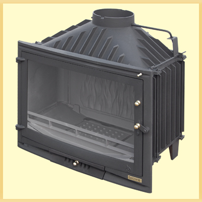

Топка,- Селеник700МШ Мощность 14 кВт. На комнату 29 квадратов хватит. (если закрыть двери)
http://www.kaminmeta.ru/topki/chygynnueARDENFIRE/

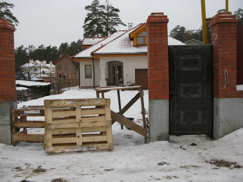

Сегодня смонтирована калитка. Ворота запланированы на среду.

Mazaika написал : Сегодня смонтирована калитка.
Янн:- Лично я противник глухих калиток. Во первых ,кто стоит за калиткой не видно,во вторых Вы строили красивый дом ,а в результате его видно будет ,только с высоты птичьего палёта. И эти газовые трубы,ну совсем не в тему. Наверное это визитная карточка России. Какой идиот это придумал? Ну ладно где грунт не позволяет закопать. А у нас везде по верху. А главное криво,по нашему ,по русски.

Янн написал : И эти газовые трубы,ну совсем не в тему. Наверное это визитная карточка России. Какой идиот это придумал? Ну ладно где грунт не позволяет закопать. А у нас везде по верху. А главное криво,по нашему ,по русски.
Трубу(опору) возле калитки я придумал , как Выровнять. Сделаю надрез болгаркой внизу со стороны наклона. Выроняю трубу. Заварю надрез (приварю накладку).
