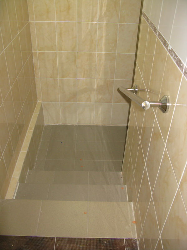

Мазайка, позвольте ещё немного размышлений про Вашу лестницу...
Вы планируете с одного края прижать ступень плинтусом, а с другой - притянуть (в отверстии балясины). Это закрепит ступень "на отрыв".
Ступень лежит на подушке из пены. На отрыв нагрузки нет. Зато есть нагрузка "на сжатие": каждый раз, когда на ступень наступают, пена сжимается. Плинтус и саморез пену под ступенью от сжатия не защитит.
Чтобы пена не сжималась, под ступень надо что-то "подложить". Или что-то залить, чтобы оно там застыло. По краям это вполне можно сделать (под плинтусом просверлить 2-3 отверстия и залить из шприца).
Как мне кажется, "подкладка" под края даст больше пользы, чем плинтус на саморезы.

GVK написал : Чтобы пена не сжималась, под ступень надо что-то "подложить". Или что-то залить, чтобы оно там застыло. По краям это вполне можно сделать (под плинтусом просверлить 2-3 отверстия и залить из шприца).
Благодарю за Идею. Я уже думал над этим вопросом. И писал, что договорился с плотником закачать в отверстие под дюбель Что-то прочное. Например, жидкие гвозди. С избытком, чтобы часть попала в пространство между ступенью и бетоном. Плотник предложил закачать Полиуретановый герметик. Он у него есть в наличии. Не знаю, что это такое. Подкладка под края уже не получится, но вот закачать в щель, как вы предлагаете
жидкие гвозди или что-то подобное, чтобы часть попала Под ступень, да ещё и закрепить в край дюбелем,- это реально. И плинтус не придётся дырявить.
В понедельник буду обсуждать это с плотником.

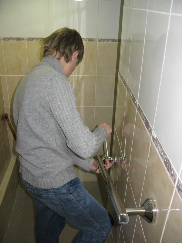

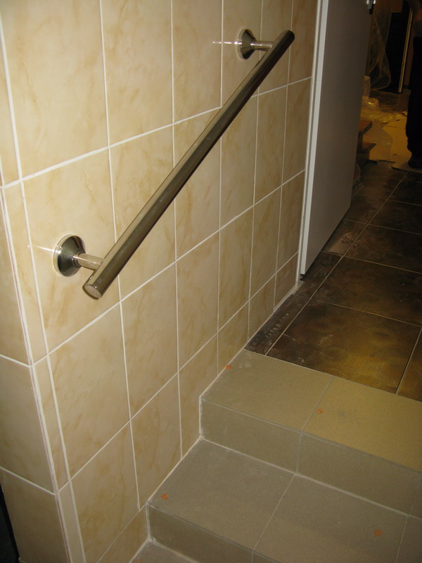

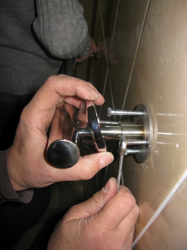

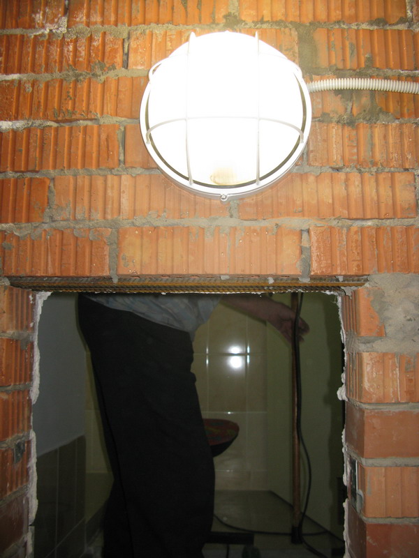

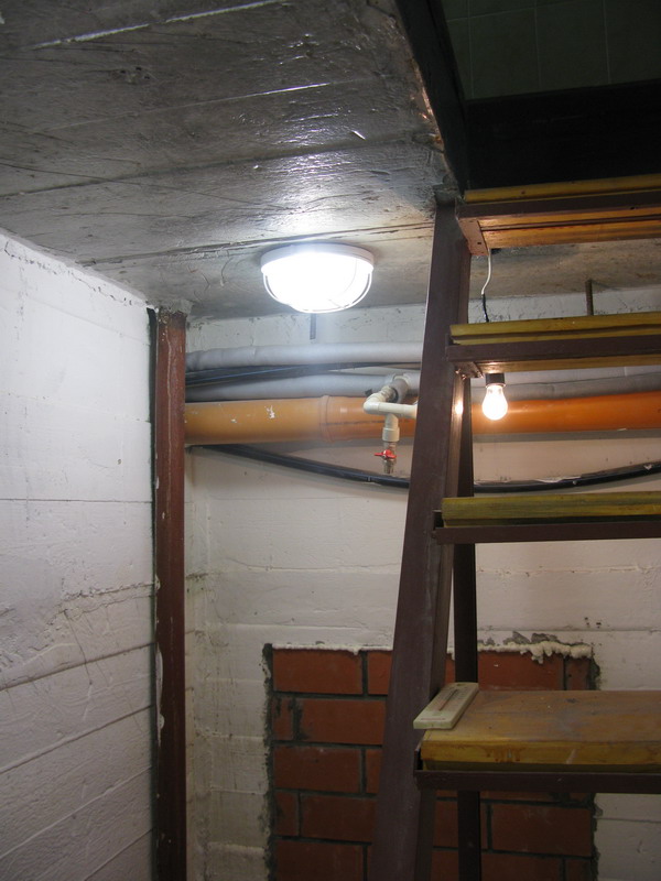

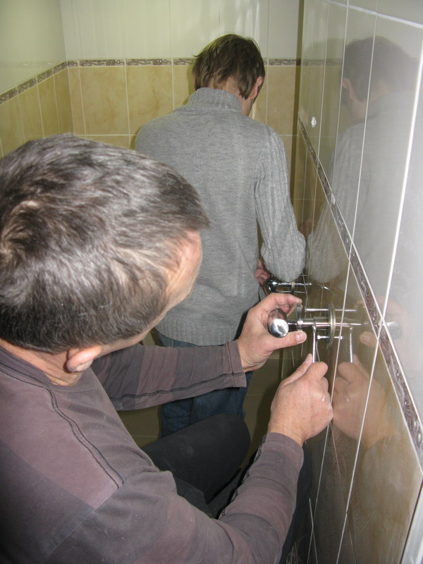

Сегодня сделали несколько дел по мелочам: Поставили светильники в погребе и кладовочке под лестницей.
Отработали технологию ПРОЧНОЙ установки поручней в пустотелый кирпич.
На химический анкер не получилось,- там другой способ.
  1. Разметил смываемым фломастером, накернил на плитке места отверстий, просверлил отверстия (сверло три раза проваливалось сквозь пустые перегородки). 1.1. Пропылесосил отверстия, выдул пыль.
  2. Закачал в отверстия жидкие гвозди, пока они не стали идти обратно из дырок. (на 8 дырок ушло половина тубы гвоздей)
  3. Забил пластиковые дюбеля.
  4. Заполнил шприцем отверстия в дюбелях жидкими гвоздями по давлением.
  5. Прикрутил мощными шурупами поручень. (с помощью ключей на 10)
У этой технологии по сравнению с химическим анкером есть недостаток. Мне кажется, что жидким гвоздям Внутри стены нужно больше времени для застывания (высыхания)

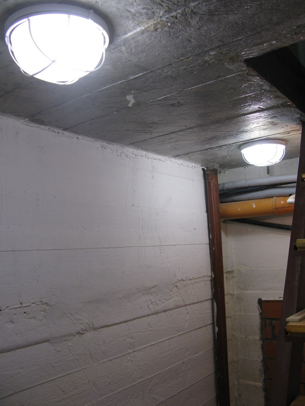

Mazaika написал : Поставили светильники в погребе и кладовочке под лестницей.
Вот по подвалу у меня вопросы такие возникли: какая температура сейчас там у вас? И по самым большим морозоам не помните сколько было? Иинтересно так же, мобильный телефон в подвале у вас ловит хоть один? У меня вот подвал получился достаточно глубоким, и там только один оператор работает хорошо, в любой точке, а еще 4 нет сетей. Не знаю из-за бетона и дома или из-за засыпки так.
Mazaika
Mazaika
Регистрация: 01.01.2009
Тольятти
Сообщений: 4147
08.03.2011 в 14:36:59
Tool написал : Вот по подвалу у меня вопросы такие возникли: какая температура сейчас там у вас? И по самым большим морозоам не помните сколько было? Иинтересно так же, мобильный телефон в подвале у вас ловит хоть один? У меня вот подвал получился достаточно глубоким, и там только один оператор работает хорошо, в любой точке, а еще 4 нет сетей. Не знаю из-за бетона и дома или из-за засыпки так.
О погребе
  1. Температура стабильно +12 градусов. Картошка проросла.
  2. Вентиляция открыта: и приточная и вытяжная.
  3. В погребе сухо.
В прошлом году, когда дом не отапливался, погреб Замёрз. И всё, что в нём было. (положил ящик картошки для эксперимента и георгины)
Конечно, это меня не устраивает. Надо разбираться, думать, в чём причина. Высокой тьемпературы. То ли затяжное жаркое лето так нагрело всё время открытый погреб. То ли из дома идёт тепло через бетонный верх. (на 50% теплоизолированный от дома с помощью ЭППС) То ли вентиляция работает неправильно. Может металлическая дверь пропускает тепло. Или утеплённая отмостка и внешняя сторона фундамента.
Может есть у кого опыт? С чего начать и на что обратить внимание? Может поставить вентилятор на вытяжку? Какие будут советы, идеи?
