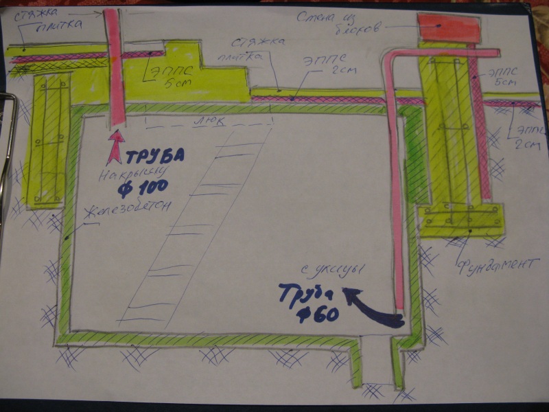

Это хорошо, так при открытой вентиляции +12 в морозы? Какого она размера (приточная имею в виду) и какая часть подвала (цоколь) на улице выступает? Спрашиваю для сравнения со своим.
Mazaika написал : В прошлом году, когда дом не отапливался, погреб Замёрз. И всё, что в нём было. (положил ящик картошки для эксперимента и георгины)
У меня аналогично, промерзяет через перекрытие первого этажа. Но посколько отопления пока нет, соответсвенно думаю вдруг это ого и потом сквозь цоколь будет промерзать. Но теперь уже следующая зима покажет не раньше точно...
Mazaika написал : Конечно, это меня не устраивает. Надо разбираться, думать, в чём причина. Высокой тьемпературы. То ли затяжное жаркое лето так нагрело всё время открытый погреб. То ли из дома идёт тепло через бетонный верх. (на 50% теплоизолированный от дома с помощью ЭППС)
Вряд ли это от лета жаркого, летом кстати сколько было? У меня до+ 22 нагрелось через пару месяцев непрерывной жары, и то я же приточную вентиляцию не закрывал. Трубы отопления никакие там не проходят случаем?
Хоят вероятней всего из дома тепло идет туда..

Tool написал : Это хорошо, так при открытой вентиляции +12 в морозы? Какого она размера (приточная имею в виду) и какая часть подвала (цоколь) на улице выступает? Спрашиваю для сравнения со своим.
Приточная 60 мм, вытяжная на крышу,- 100 мм Цоколь выступает на 40 см и утеплён. Как и отмостка.
Tool написал : Вряд ли это от лета жаркого, летом кстати сколько было? У меня до+ 22 нагрелось через пару месяцев непрерывной жары, и то я же приточную вентиляцию не закрывал. Трубы отопления никакие там не проходят случаем? Отопления не проходит. Только ГВС на кухню и на мансарду. В энергофлексе. Хоят вероятней всего из дома тепло идет туда..
Скорее всего так.

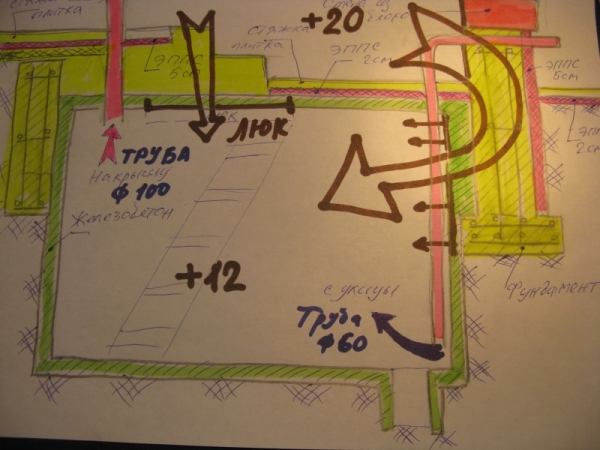

Tool написал : Хоят вероятней всего из дома тепло идет туда..
Сам смотрю, на схему, думаю , как сделал и прихожу к выводу, что основное тепло приходит через участок фундамента, который на выходе из гаража в дом. (на рисунке справа) Фундамент, не теплоизолирован со стороны дома, а с улицы теплоизолирован. Таким образом, тепло по фундаменту, обладающему как известно,
хорошей тепло(холодо)проводностью идёт вниз к стене погреба и нагревает её. Так что, утепление этой стены может сбалансировать систему. Кроме того, не лишним будет и дополнительная теплоизоляция труб ГВС (прямой и обратной) Крышки люка в погреб. И холодного воздуха через трубу подачи будет достаточно, Чтобы охлаждать погреб до нужных 4-5 градусов.
Погреба у меня в проекте не было. Это моё "Изобретение".
Вывод: Нужно строить по проекту, где ЗАРАНЕЕ Проектант всё продумает. Экспромптные решения приводят ВОТ к Таким результатам. Говорят, что и "Титаник" потонул из-за каких-то там "неправильных" заклёпок и недостатков конструкции.
