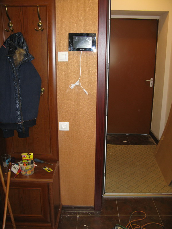

Сегодня монтировал Монитор домофона. С сыном. В начале подключил вызывную панель,- Включил питание: проверил работоспособность и настройки домофона. Потом просверлил насквозь стену в тамбур из коридора для прокладки провода питания и кабелей панели, камер и пр. Стал сверлить отверстия под кронштейн крепления домофона. Попал в проводку!:( Сработал автомат. Зря поторопился.
Ведь дал себе наказ: ничего не сверлить, пока не посмотрю фото,- как идут провода. Разрезал обои. Вскрыл штукатурку. Вскрыл провод . Оценил степень повреждений. На нулевом проводе вместо 2,5 мм2, осталось примерно 1,5 мм2,. Учитывая, что провод идёт к малозагруженной розетке в коридоре,- (максимальная нагрузка,- пылесос),- решил ничего не трогать. Раздвинул провода плоской отвёрткой,- закачал между ними и поверху силиконово-акриловый герметик. Подождал и зашпаклевал гипсом.

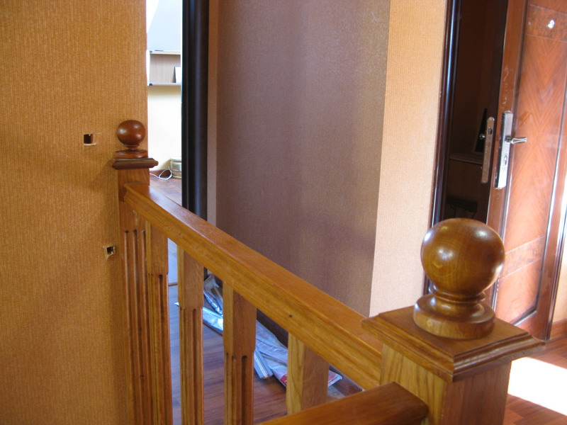

Сегодня плотник по моей просьбе сделал "дембельское задание". Поставил Фальш-шар на фальшстолб. Ещё я закончил сборку мебели. Завтра машина едет в Самару,-

Пылесос, кстати может потреблять до 2 kWt спокойно :) так, что осторожнее с этим.

Как вариант,- можно поставить розетку рядом, в тамбуре, возле эл. шкафчика.
