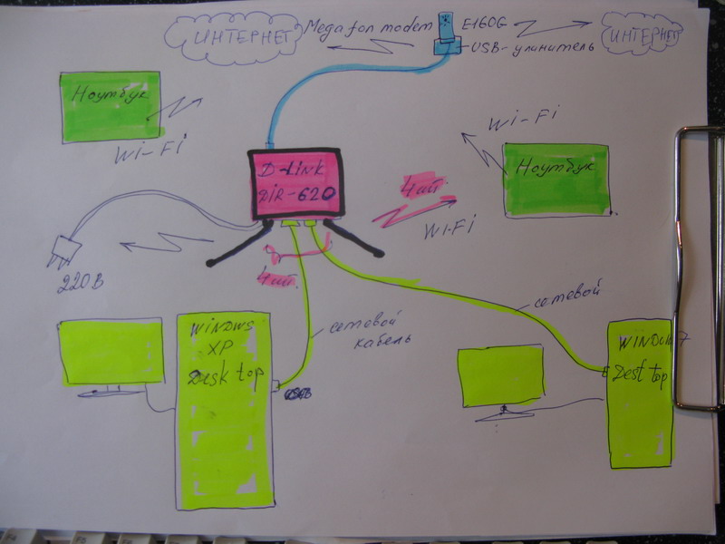

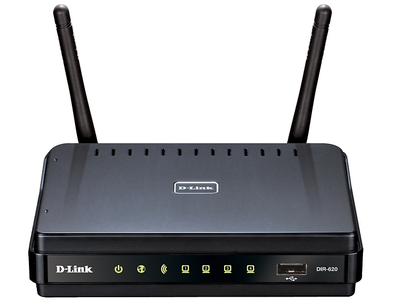

Наконец, появилось время рассказать, как я решил проблему с интернетом в Новом доме.
Стояла Дилема: Интернет -модем или интернет модем ПЛЮС спутниковый интернет.
Был вариант с Метромакс, но у них очень дорого. Проводного интернета в нашем посёлке нет. Вернее, он есть , но нет технической возможности (линий)
Выбрал Интернет-модем 3G, который у меня стоял. Почему? Решил, что так выгодней. Со спутником много мороки с установкой и сумма приличная. Да и тарифы что-то меня не впечатлили.
Сегодня у меня подключен интернет на тариф Безлимитный, цена 350 руб. Сюда входит 12 Гигабайт траффика.
Через 2 месяца траффик увеличивается (на этом тарифе) до 14 гигабайт.
Максимальную скорость не мерял. Но вот Фильмы качаются со скоростью 200-250 Килобит в сек. Меня устраивает.

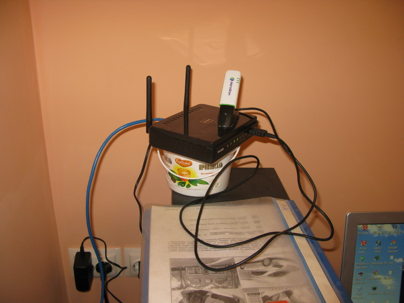

Приём и раздачу интернета устроил на сетевом маршрутизаторе 3G D-Link DIR-620 (купил за 1650 руб)
Через удлинитель подключил к маршрутизатору свой USB-модем E160G Маршрутизатор раздаёт интернет через WI-FI (до 4 пк) и до 4 Пк по кабелю. Сеть защитил паролем.
Была проблема: Маршрутизатор НЕ ВИДЕЛ USB- модем. После того, как была скачана новая ревизия прошивки (программы) для маршрутизатора, с сайта Разработчика всё заработало. Я так понимаю в Нулевой ревизии DIR-620 НЕТ прошивки для E160G (хотя в списке на сайте В-Link он есть). В 0.1 есть. http://www.dlink.ru/ru/products/2/1357.html Создание беспроводной сети и доступ к сети 3G/CDMA/WiMAX Беспроводной маршрутизатор 802.11n DIR-620 позволяет создать беспроводную сеть в доме и офисе. Подключив беспроводной маршрутизатор к выделенной линии или широкополосному модему, пользователи могут совместно использовать высокоскоростное соединение с Интернет для поиска информации в Web, проверки электронной почты и общения с друзьями и семьей в режиме online. DIR-620 оборудован портом USB для подключения 3G/CDMA/WiMAX* адаптера, что позволяет пользователям получать доступ везде, где есть 3G/CDMA/ WiMAX сеть. Устройство поддерживает беспроводное соединение на скорости до 300 Мбит/с с устройствами стандарта 802.11n и обратно совместим с устройствами стандарта 802.11b/g.
Обеспечение безопасности сети Беспроводной маршрутизатор DIR-620 оснащен встроенным межсетевым экраном, что защищает пользовательскую сеть от вредоносных атак. Это минимизирует угрозы от действий хакеров и предотвращает нежелательные вторжения в сеть. Дополнительные функции безопасности такие, как например, фильтр МАС-адресов, предотвращают неавторизованный доступ к сети. Функция «родительского контроля» позволяет запретить пользователям просмотр нежелательного контента. Также беспроводной маршрутизатор 802.11n поддерживает стандарты шифрования WEP (128/152-бит), WPA, WPA2. Благодаря поддерживаемому функционалу маршрутизации и безопасности, беспроводной маршрутизатор D-Link DIR-620 позволяет создать беспроводную сеть для дома или офиса.
Список поддерживаемых моделей 3G USB модемов
[*]Huawei E156G [*]Huawei E160G [*]Huawei E169G [*]Huawei E220 [*]Huawei E1550 [*]ZTE MF626 [*]ZTE MF627 [*]Anydata-500A

С появлением 3G и безлимитных тарифов у сотовых операторов, проблема интернета (где этот 3G работает) уже не стоит. Вот мне пришлось попользоваться спутником, когда 1 мегабайт на GPRS стоил 1$. Тогда спутник выручал. Можно было получить более-менее приличную скорость (1 мегабит) и не раззориться. Хотя денег уходило 100-150$ в мес. Но всеравно, самый правильный интернет, это проводной :) если есть возможность подключить ADSL то надо подключать. Т.к. задержки беспроводных протоколов, не сказываются на скорости "скачивания" фильмов, но очень сильно сказываются на работе HTTP протокола. Просто странички открываются не так "весело" как с проводным интернетом. Да и онлайн игры, тоже хуже переносят беспроводный трафик.

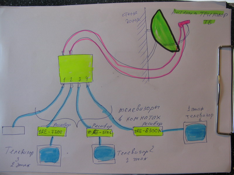

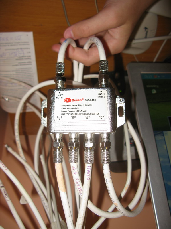

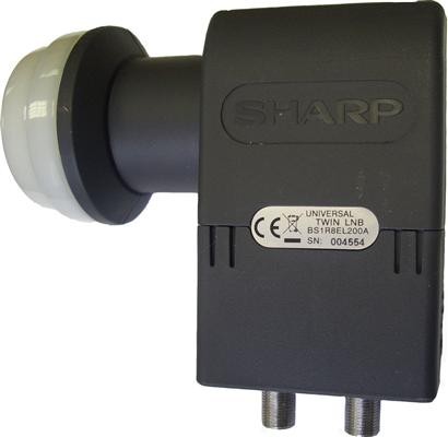

А так я сделал телевидение. За основу взял систему спутникового телевидения Триколор ТВ. (114 каналов, из которых около 10 БЕСПЛАТНЫЕ, а остальные стоят 600 руб в год)
И антенный разветвитель (многоканальный мультисвич) 2х4 (специалисты говорят 1х4 не пойдёт.) http://shop.sat18.com/product_info.php?products_id=593 Пришлось поменять конвертор (эта деталь, которая стоит в Фокусе тарелки ,антенны) однопроводной на ДВУХПРОВОДНОЙ. Универсальный конвертер на 2 независимых выхода.
Данный конвертер представляет собой то же самое, что и предыдущий, только с двумя выходами. Которые позволяют использовать два ресивера с одной антенной, что необходимо, например, для разводки на две квартиры или несколько комнат. Или скажем одновременного просмотра телепрограмм и использования спутникового интернета.
Так к ОДНОЙ антенне (тарелке) удалось подключить ЧЕТЫРЕ телевизора. Показывают прекрасно.
Волею случая у меня оказалось три разных ресивера: DRE -5000, DRE-7300 и DRE-8300.

Mazaika написал : Сегодня у меня подключен интернет на тариф Безлимитный, цена 350 руб. Сюда входит 12 Гигабайт траффика.
Mazaika написал : Максимальную скорость не мерял. Но вот Фильмы качаются со скоростью 200-250 Килобит в сек. Меня устраивает.
При такой то максимальной скорости и такой абонентской плате... Что же сказать, в отношении интернета от Мегафона вам ОЧЕНЬ везет!
У нас чтоб была скорость приличная (технически она нормальная - на уровне 5,4-10,8 мбит/с по городу сейчас, но тарифы отграничивают) то надо 1200р/мес латить и так же ограничние после 12Гб идет. Есть еще реальный безлимит, ограничений нет совсем, но скорость всего 256кбит/с у этого тарифа, толком ничего не закачаешь.
У остальных операторов - условия еще хуже.
Mazaika написал : Маршрутизатор раздаёт интернет через WI-FI (до 4 пк) и до 4 Пк по кабелю.
Так а есть же модем с Wi-Fi роутером, сейчас продается кстати цены стали ниже.
Да и еще, ваш Е160 модем поддерживает скорости до 3,6 мбит/с, у меня такой же модем есть, а новые по 7,2-14,4 и уже на многих БС мегафон внедрил более высокие скорости. Так что есть смысл приобрести более скоростной модем.
bobaqpe написал : Но всеравно, самый правильный интернет, это проводной если есть возможность подключить ADSL то надо подключать.
Да само слабое место это пинг, у 3G в лучшем случае он 100-150мс, а обычно и повыше. Так что серфить неудобно. У проводных же соединений даже у ADSL это 60-70мс, кстати ADSL2+ дает реальные скорости по 20мбит/с, что совсем неплохо и может конкурировать с оптоволокном в какой-то мере.

Tool написал : Так а есть же модем с Wi-Fi роутером
у МТСа есть инетресное предолжение (думаю и для других операторов можно найти) http://home.mts.ru/equipment/fast-2804/ и тебе 3G и ADSL.. А вот поделки вроде: http://habrahabr.ru/blogs/hardware/89024/ или http://www.mobile-review.com/articles/2011/zte-mf30.shtml для дома не годятся. Они не предназанчены для круглосуточной работы. Я купил одно такое "яйцо"... Он с зарядкой работает 2 часа, потом полностью заряжает батарею, и переходит на работу от батареи.. когда батарея разряжается, просто выключается и все.. Такчто с такими штуками надо быть осторожнее. Брать надо то, что предназначенно для решения именно этой задачи.
Мазайка, задачу решил правильно. Получится подключить АДСЛ, выкинет "свисток", подключит АДСЛ модемчик и дальше все будет работать как работало.

bobaqpe написал : Получится подключить АДСЛ, выкинет "свисток", подключит АДСЛ модемчик и дальше все будет работать как работало.
Да, мне понравился DIR-620 именно своей многофункциональностью.
Tool написал : Да и еще, ваш Е160 модем поддерживает скорости до 3,6 мбит/с, у меня такой же модем есть, а новые по 7,2-14,4 и уже на многих БС мегафон внедрил более высокие скорости. Так что есть смысл приобрести более скоростной модем.
Ок.
