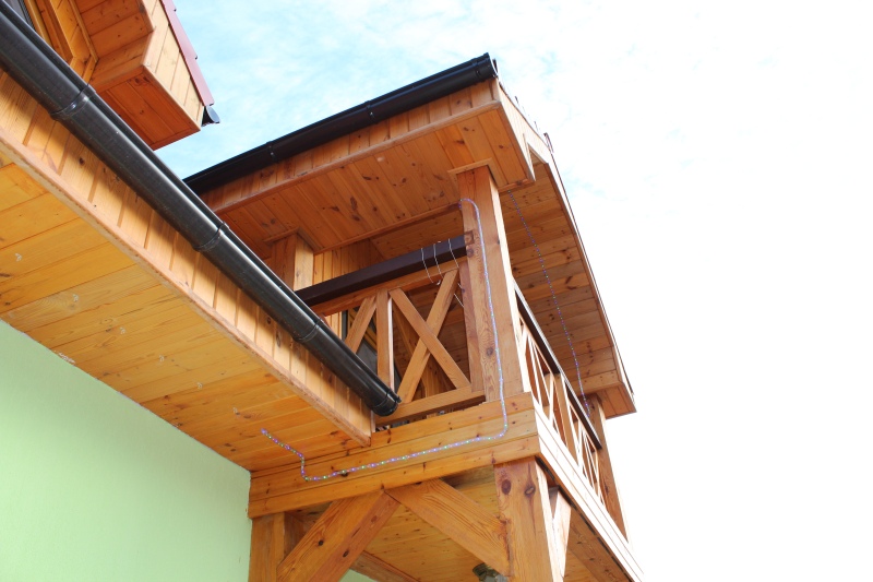

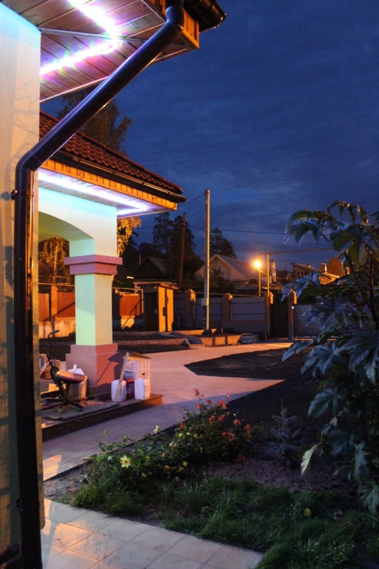

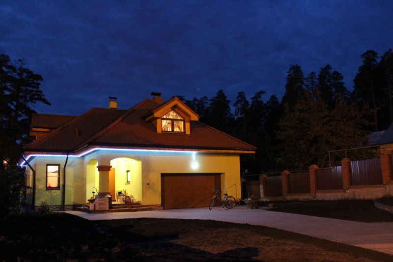

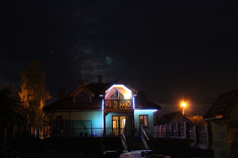

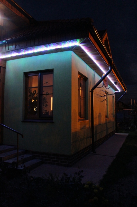

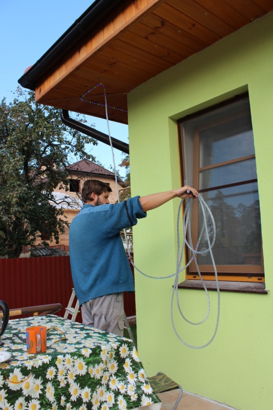

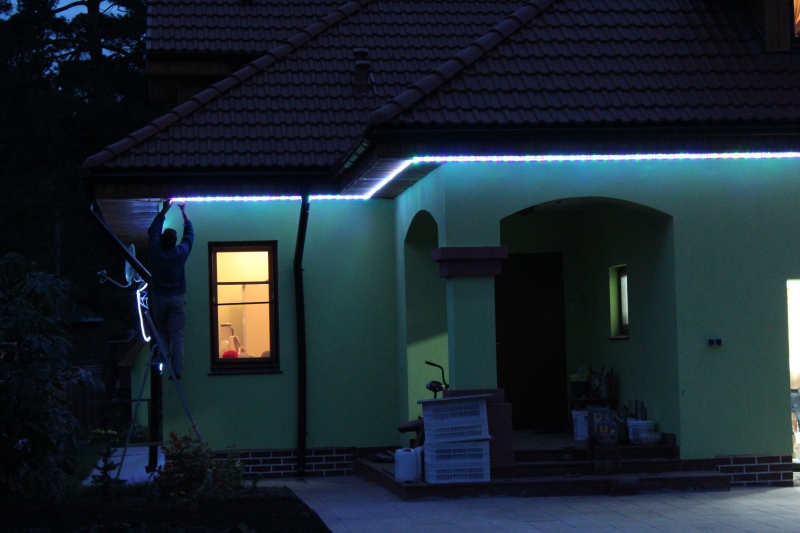

Сегодня продолжали клеить плитку. Вешали с электриком дюралайт, поставили светодиодные светильники на ступени лестницы на улице.
По дюралайту получился облом. У меня куплено две ветки. Одну повесил нормально. Когда вешали короткую, часть в конце (10 метров) перестала светиться. Нашёл обрыв внутри , оборвался токопровод. Разрезал , спаял,- загорелось два метра. Искал неисправность в оставшейся части. Не нашёл. Позвонил Поставщику. Он Предложил Заменить бесплатно. После завтра отправлю в Москву транспортной компанией. (Завтра жена едет в Самару в IKEA покупать мебель в последнюю спальню)
Ещё,- когда повесли дюралайт,- наступили сумерки. Включили. Я отошёл и увидел, что допустил ошибку. Светодиоды дюралайта светят НАПРАВЛЕННО. Я направил свет ВНИЗ (Вертикально) От подшива свеса. Со стороны не смотрится. Всё сняли и начали вешать заново. Так, чтобы свет шёл ОТ дома. (Горизонтально) Красота! Жаль, что фотоаппарат делает размазанное изображение светодиодов.

ГОРНЯК 46 написал : фото.ждем все фото :)
Выкладываю...:)

Здорово!Работает как уличное освещение!Еще и экономичное.
