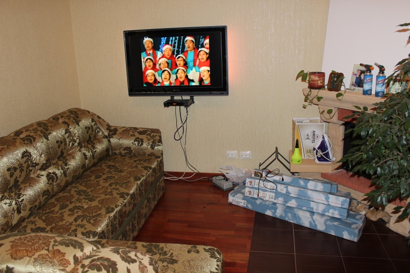

Пришёл угловой диван.По индивидукальному заказу (обивка).Сделано в России. недорого. Получилась уютная прикаминная зона, где можно полежать, посидеть у камина, телевизора... Или положить спать двоих гостей (диван раскладывается)...

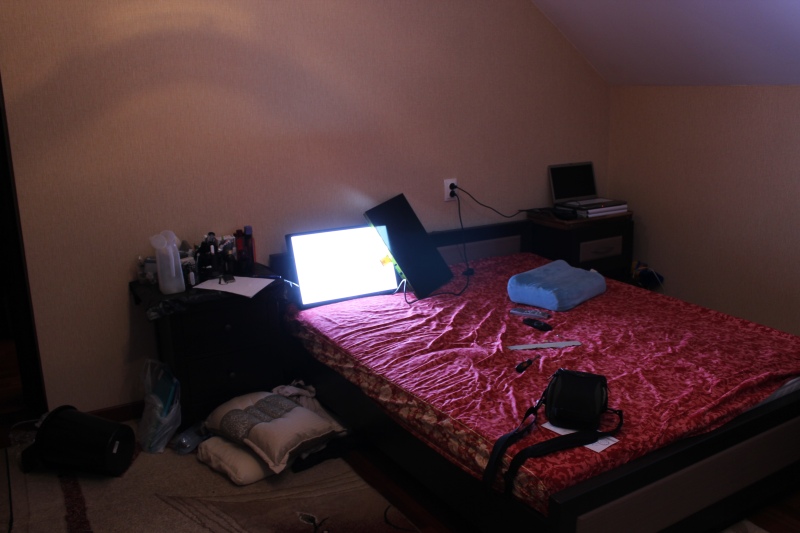

Ремонт и необычное применение сломаных вещей.
Уже писал: дети баловались,- попали тапком в монитор компьютера.
Жалко,- дорогой и хороший монитор.Долго решал что с ним делать.
Если нажать в одно место монитора,- он работал,- 50% экрана.Искал способ отремонтировать.
Оказалось,- заказать жидкокристаллическую пластину и поставить,- получается дороже нового монитора. Вчера с сыном разобрали. Стало ясно,- почему попадание тапком имело такие катастрофические последствия. Жидкокристаллическая пластина,- стеклянная, толщиной 1,5 мм Сверху наклеена плёнка.
Сняли эту платину,-отсоединили все разъёмы к ней.
И...
Получился люминисцентный светильник!!!:)
За...
19 тыс. рублей:( Светимостью примерно 60 Ватт.
(Заглядывали вовнутрь короба,- там смонтировано около 8 тонких люминисцентных ламп подсветки, каждая управляется по отдельному каналу.) Включается и выключается той же кнопкой на панели, что и раньше.
Теперь думаем,- где применить этот светильник.

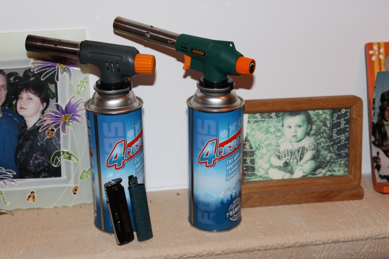

Другой случай: всю стройку меня не раз выручала компактная газовая горелка. Разжечь быстро костёр, приплавить ремонтную гидроизоляцию, опалить курицу, и пр. пр Но... Всему есть конец.... Перестала зажигаться пламя,- перестал работать пьезоэлемент. Поехал купил Новую с двумя баллонами в запас. Сын увидел и говорит: зачем купил новую? Старую можно отремонтировать,- в ней точно такой пьезоэлемент, как и в зажигалке. Поехали купили две новых зажигалки (разных производителей), выбрали ту, которая зажигалась быстро, с первого раза. Разобрали. Пайкой провод пьезоэлемента соединили с проводом горелки (старый пьезоэлемент отрезали,- выбросили).
Всё работает!!! Даже лучше, чем Новая.
Теперь у нас две газовых горелки.:)
Фирмы KOVEA (корея)

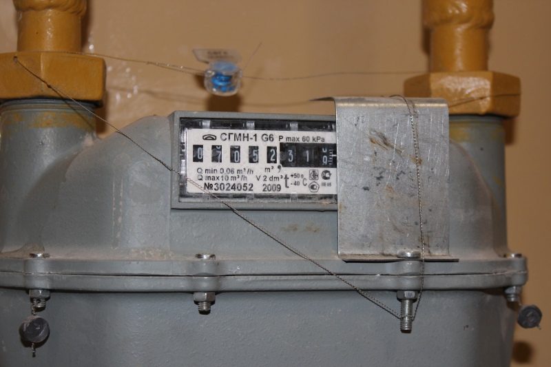

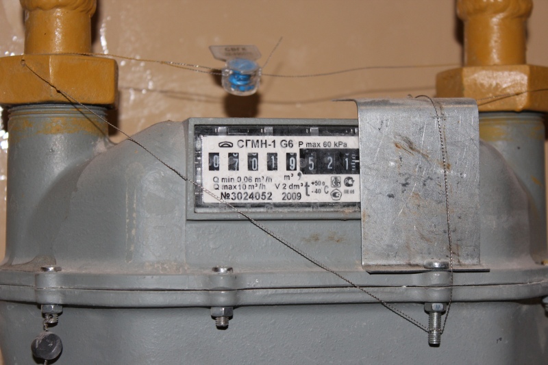

Про расход газа. На отопление и приготовление пищи. Мерял. При тех же условиях и температурах, что в прошлом году. Расход газа практически не изменился. (30-33 куба в сутки) Несмотря на то, что Готовим на газе, тепло выходит через гаражные ворота и двери. И ночью спим с вентиляцией окон.
