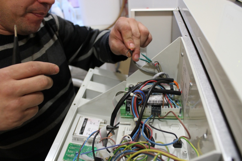

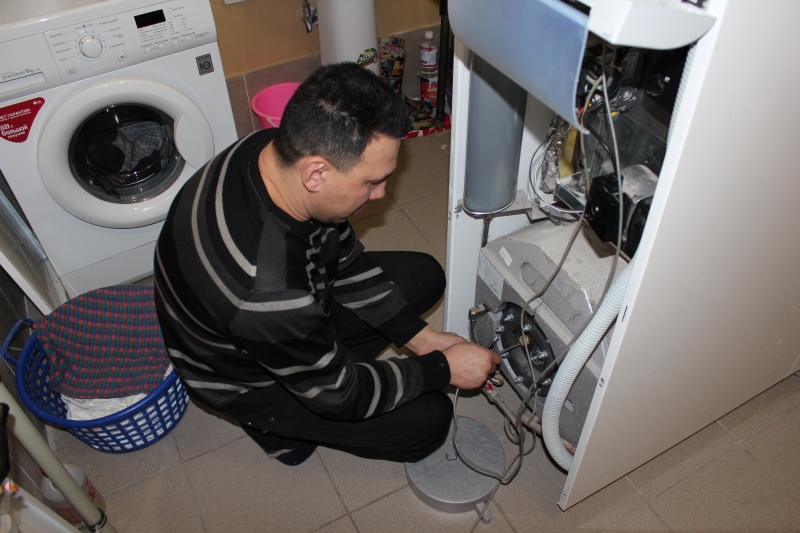

Первая серьёзная неисправность в системе отопления.
Вчера мылся в ванной,- пропала горячая вода. Ещё: в доме стало заметно прохладней. Посмотрел: Котёл выключился по ошибке F1. (горит на табло)
Возможные причины:
  1. Потеря пламени.
  2. Срабатывание термодатчика.
Почистил датчик ионизации. Котёл включился. Горячая вода нагревается, отопление,- нет. Котёл нагревает воду до максимальной температуры (по дисплею) Потрогал насос циркуляции воды отопления. Не вибрирует.
Подёргал провода. Может из-за этого, может из-за чего другого,- насос заработал (появилась вибрация и характерный шум). На дисплее сразу температура ОВ резко снизилась и котёл начал продолжительный цикл нагрева воды отопления. Легли спать. Утром проснулся.- прохладно,- 21 градус. (обычно 25-26)
На улице ,- минус 7 градусов.
На котле опять F1.
Дёргал,- трогал провода.- не включается. В какой-то момент включился. Я обрадовался.
Через 5 минут выключился и больше ни в какую не включается. По прежнему тактует на нагрев горячей воды.
Насос на отопление не включается. На дисплее снова максимальная температура воды отопления.
Стал искать специалистов. Все не работают. Праздники.
Решил проверить исправность насоса отопления. Снял провода с насоса горячей воды и подключил к насосу отопления. Включил котёл.
Насос заработал. Сейчас вот уже 15 минут котёл непрерывно работает. Батареи нагрелись.
не тактует не останавливается. Я передохнул,- снова стал искать работающие фирмы, специалистов по ПРОТЕРМ.
Решил написать бысто и сюда. Может у кого была похожая ситуация. Или может есть знакомые специалисты,- дистанционно проконсультировать.
Попробую написать ещё здесь на форуме в специализированном разделе.

После того, как Насос ещё раз Сам включился, я стал думать, что можно отсечь. Решил отключить Комнатный регулятор. Поскольку по принципу его работы если он не замыкает контакты на включение отопления, ситуация будет как раз такая, как у меня. (Хотя визуально, по светодиоду, видно, что команда есть (на включение котла),- светодиод светит) И... Если неконтакт в реле,- цепь в котле НЕ ЗАМКНУТА,- ГВС будет работать , а отопление,- нет. Отключил комнатный регулятор, возвратил на место перемычку. Вот уже час как котёл работает нормально. Буду наблюдать.

Учитывая , что отопление работает (ночь прошла нормально), если отключен нагрев горячей воды, логично предположить, что причина в ГОРЯЧЕЙ воде. Сегодня утром установил температуру горячей воды на 40 градусов. Но!.... Котёл нагрел воду до 80 градусов!!! (Рука не может терпеть)
И ходит по циклу НАГРЕВА горячей воды. Доводит температуру до 80 градусов, отключается, гоняет насос циркуляции горячей воды, температура снижается до 78 градусов, котёл снова включается, и так по кругу. Отопление не включает. У котлов протерм ПРИОРИТЕТ НАГРЕВА ГОРЯЧЕЙ воды. Значит Котёл НЕ ЗНАЕТ, что температура набрана и продолжает греть. Почему?....
Вывод: Неисправность в цепи измерения температуры Бойлера горячей воды.
Или в плате управления. В части управления горячей водой. Поскольку Никакой неисправности плата не показываеьт,- наиболее вероятно Откахз датчика температуры бойлера. Ищу датчик. Ntv более плата стоит огромных денег,- около 6 тыс. А датчик,- 1, 5 тыс. рублей.
Сегодня некоторые магазины работают.
В одноим магазине стоит в продаже Котёл Протерм. Возможно удастся Снять датчик с этого котла и поставить мне. Потом из запчатей восстановить. Веду переговоры через сантехника, который мне монтировал отопление канализацию и водоснабжение.
Жду ответа.

Уфф...Сантехник купил и привёз датчик температуры.Вместе с ним поставили.Скорее всего,- это обычная термопара. В Корпусе.Стоит от воды изолировано.Меняется легко.И что там в этом датчике могло выйти из строя?... Да, 1 час работы котла. Полёт нормальный.
