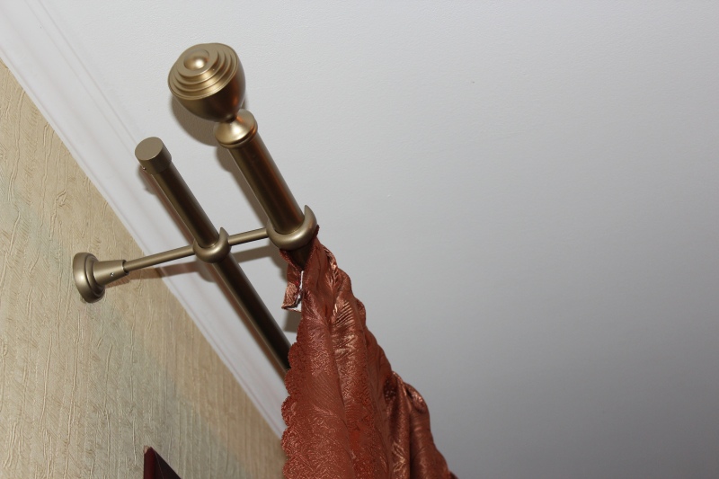

http://www.mastercity.ru/attachment.php?attachmentid=260466&d=1327510579 Вот так устроены. Такие же угловые терморегуляторы я видел у Данфоса, если ничего не путаю. Одно снять, другое прикрутить.

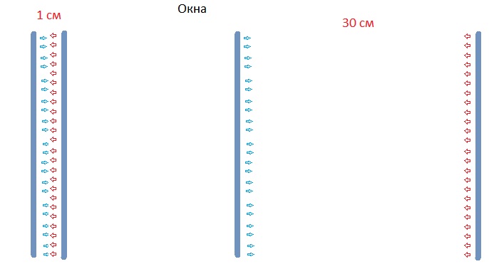

Tool написал : у меня есть результаты собственных замеров: стеклопакет с камерами 2 по 10мм и двух стекол в окне-обычной столярке, утепленном довольно хорошо (как в советские времена многие в квартирах утепляли и одну форточку оставляли помнится мне), расстояние между стеклами там порядка 10см. Температура на улице одинаковая, в помещении с окном-стоялкой 23гр, с окном пластиковым 19гр (специально слабей там отапливаем, не от окна холод). Так вот измерял термопарой я термопарой температуру внутреннего стекла, на пластиковом +10, на деревянном +8 вышло. Почему так тогда?
Да потому что:
  1. Второе стекло всегда будет холодней третьего
  2. С форточки поддувает
  3. Уплотнители стеклопакета лучше
Tool написал : Но увеличить расстояние... Вот сомнения у меня все же по этому поводу. До определенного предела -возможно да, эффект будет, но это не 5-10см а меньше, имхо.
А вы наверное думаете что, производители окон каким-то волшебным образом высчитали некую «золотую середину» ОПТИМАЛЬНОГО ЭНЕРГОСБЕРЕГАЮЩЕГО ПРОФИЛЯ ?:)
Tool написал : Конвекция конечно будет при любом расстоянии, но чем оно больше, тем и конвекция больше.
Ну эта ваша мысль совсем непонятна. То есть, судя по вашему: Похолодало, например, в центре Воронежа и тут же похолодает в Питере? А во Владике ещё быстрей, так? А до вашего дома – ну конечно, холод доберётся ещё не скоро?:) Расстояние то маленькое. Может к следующей зиме только?
Я не знаю, что лично Вы имеете в виду при слове конвекция, а с общеизвестной точки зрения, это выглядит так:
Конве́кция (от лат. convectiō — «доставка») — явление Конве́кция (от лат. convectiō — «доставка») — явление переноса теплоты в жидкостях или газах путем перемешивания самого вещества (как вынужденно, так и самопроизвольно).
Не забывайте что, кроме видимого глазу - движения воздуха, существует ещё движение молекул газов, например, прочтите здесь:
http://www.physel.ru/-mainmenu-16/mainmenu-20/248-s-243-.html
§ 243. Скорости молекул газа. Теплота. Молекулярная физика. Свойства газов
Результаты вычислений средних скоростей молекул некоторых газов при 0°С приведены в табл. 8. Таблица 8. Средняя скорость молекул некоторых газов
Как видно из таблицы, средние скорости молекул весьма значительны. При комнатной температуре они обычно достигают сотен метров в секунду. В газе средняя скорость движения молекул примерно в полтора раза больше, чем скорость звука в этом же газе.
На первый взгляд этот результат кажется очень странным. Представляется, что молекулы не могут двигаться с такими большими скоростями: ведь диффузия даже в газах, а тем более в жидкостях, идет медленно, во всяком случае гораздо медленнее, чем распространяется звук. Дело, однако, в том, что, двигаясь, молекулы очень часто сталкиваются друг с другом и при этом меняют направление своего движения. Вследствие этого они двигаются то в одном направлении, то в другом, в основном «толкутся» на одном месте (рис. 369). В результате, несмотря на большую скорость движения в промежутках между столкновениями, они продвигаются в каком-либо определенном направлении довольно медленно.
Согласитесь, что нагретые молекулы воздуха отходящие от теплого стекла (при большом расстоянии) будут медленнее нагревать холодное стекло. Потому, что им придется тратить больше времени на перемешивание, чем в случае с малым расстоянием. Тоже и с теплопереносом.
Следовательно, чем толще слой воздуха, тем меньше конвекция. Согласны?

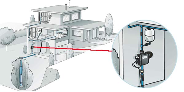

Mazaika написал : Для скважины это неприменимо. Поскольку она работает Циклами. Залив расширительного бака-остановка. Остановка может быть много часов. Например с вечера до утра и больше, пока вода в раширительном баке не закончится и подастся напряжение на скважинный насос на включение и новый Цикл. Обратный клапан у меня стоит.
Это что-то типа такой системы? Не нравится мне она. Непрактична.

Игорь СПб написал : А вы наверное думаете что, производители окон каким-то волшебным образом высчитали некую «золотую середину» ОПТИМАЛЬНОГО ЭНЕРГОСБЕРЕГАЮЩЕГО ПРОФИЛЯ ?
Да нет вряд ли. Мне только вспомнилось, что знакомый, он вроде наукой занимается в отношении строительного материаловедения, так вот он мне когда-то объяснял почему такое расстояние более теплое. Говорит еще в скоростных поездах делают подобные стекла чтоб теплопроводность снизить. А то на скорости да по морозу...Ну не знаю, может и он ошибался когда такое говорил. Самое надежное по моему судить по ощущениям возле стеклопакета и обычного окна, откуда холод идет больше. По моему мнению при правильно сделанном стеклопакете и окне в целом холодней он уж точно не будет, чем пара стекол на расстоянии 10-12см.
Игорь СПб написал : Ну эта ваша мысль совсем непонятна. То есть, судя по вашему: Похолодало, например, в центре Воронежа и тут же похолодает в Питере? А во Владике ещё быстрей, так?
Это вы совсем не в ту сторону пошли :)Я имел в виду принцип тот, что заложен в любом пористом теплоизоляционном материале: чем меньше размер пор тем он теплей. Представьте в стене кирпичной есть промежуток 10см, его оставить пустым, от этого определенно стена будет теплей. там же воздух, верно? А если в этот же промежуток заложить теплоизоляционный материал (у которого много маленьких пор-камер, где воздух почти не движется), то теплей станет стена значительно больше. Вот об этом я и говорил.
Игорь СПб написал : явление переноса теплоты в жидкостях или газах путем перемешивания самого вещества
Вот именно что при движении и происходит активное перемешивание. А когда воздух замкнут в мелких порах (или узких расстояних скажем там) то эта конвекция будет меньшей. Движение самих молекул. атомов и пр. здесь не в счет. Нас интересует перенос этого движения в большей степени по сечению материала.
Игорь СПб написал : Следовательно, чем толще слой воздуха, тем меньше конвекция. Согласны?
Согласен. Но только при условии воздуха в порах, отсеках и пр., назвать можно как угодно. Здесь имеет значение не хаотическое тепловое движение молекул, а именно перенос движущихся частиц.
Игорь СПб написал : Маленькие поры - больше камер. А мы говорили про одну камеру.
Что ж тогда получается, лучше сделать камеры как можно большего размера? для лучшей теплоизоляции (будь то стеновой материал, или стеклопакет не важно).

Игорь СПб написал : Это что-то типа такой системы? Не нравится мне она.
Ага. Чем не нравится?...

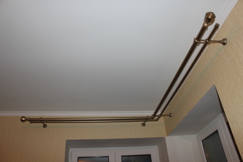

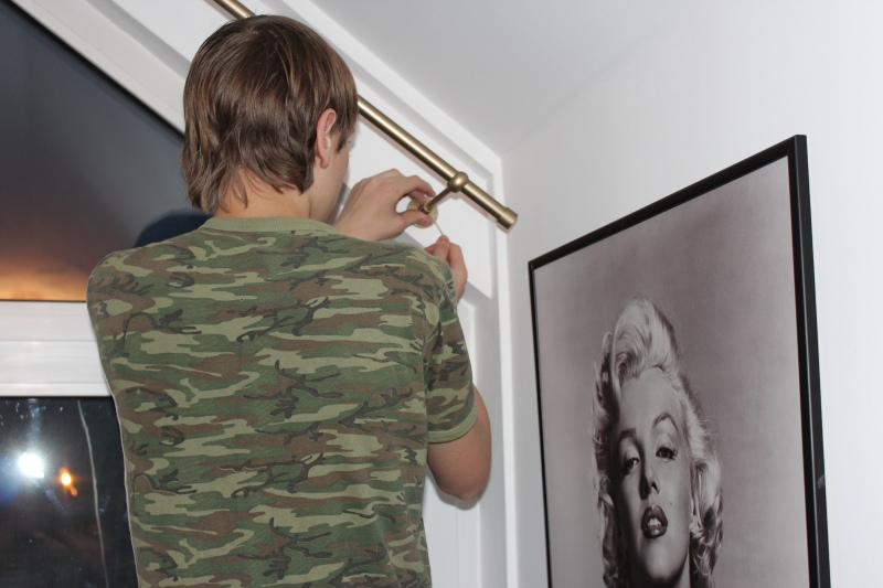

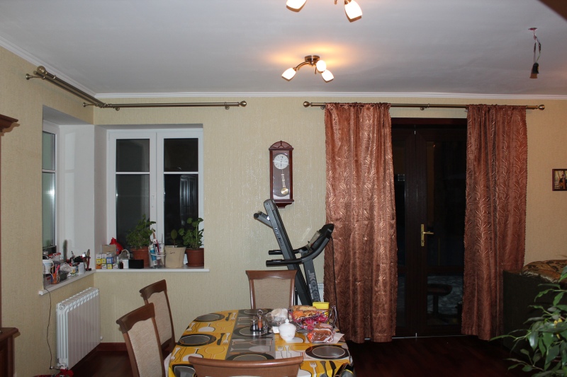

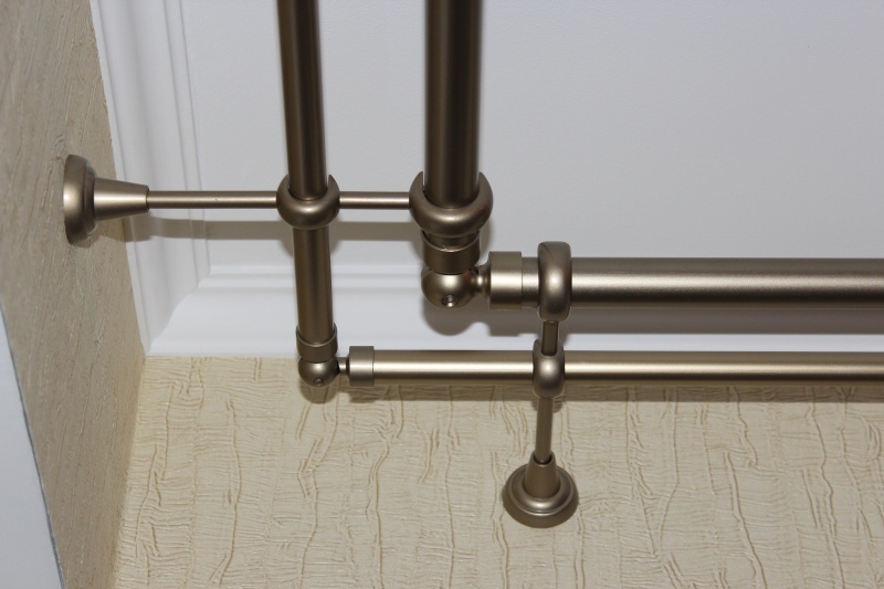

Сегодня поставили гардины на угловое окно в спальне на мансарде. Вчера,- на дверь в сад и два окна в дневной комнате.
Самое сложное было ставить на два окна.
  1. Сделал замеры.
  2. Отрезал лишние части труб.
  3. Собрал всю конструкцию на полу.
  4. Установил "леса".
  5. Жена с сыном приставили гардины к отмеченным местам на стенах.
  6. Выровняли по уровню Обе стороны.
  7. Обвели карандашом места крепления.
  8. Просверлили дырки под кронштейны. Глубиной 85 мм. Поскольку конструкция кронштейнов (большой рычаг опоры штор и малый крепления на стене) предполагает большие нагрузки, заполнили отверстия жидкими гвоздями. И только потом забили дюбеля...
  9. Установили кронштейны на шурупы 80 мм
  10. Собрали всю конструкцию.

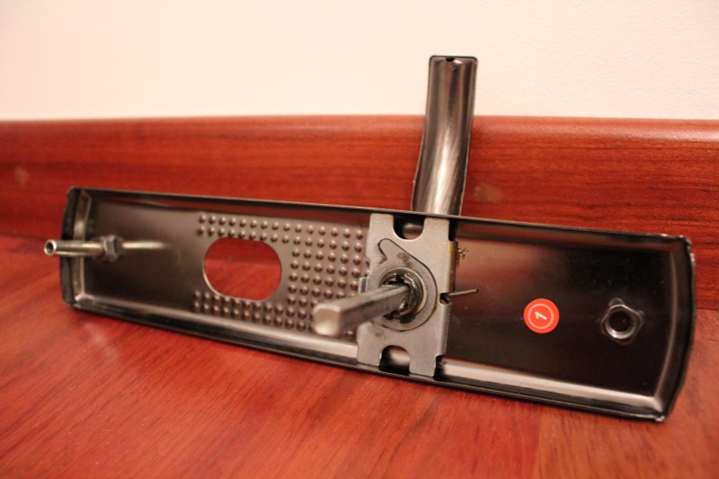

Сломалась ручка на китайской двери. Разобрали. Металл,- мягкий. Размеры ,- плюс-минус километр. Квадрат , соединяющий ручки разбил отверстие в корпусе и сдвинуля с места. В результате одна ручка потеряла зацепление с другой и работала "вхолостую"... Вывод: Совсем дешёвые китайские двери лучше не покупать.

Tool написал : Я имел в виду принцип тот, что заложен в любом пористом теплоизоляционном материале: чем меньше размер пор тем он теплей
Не так. Чем большее количество пор - тем теплее. А чем меньше размер пор - больше их стенок - больше теплопроводность по стенкам пор.
Tool написал : Согласен. Но только при условии... Здесь имеет значение не хаотическое тепловое движение молекул, а именно перенос движущихся частиц.
Экий вы хитрован...:) хотите запутать терминологией? А как вы эти молекулы, от тех частиц отличите? Допрос с пристрастием на них не подействует
Tool написал : Что ж тогда получается, лучше сделать камеры как можно большего размера? для лучшей теплоизоляции (будь то стеновой материал, или стеклопакет не важно).
Так и получается. А вы думали, - те предшественники, нынешних оконщиков, не эксперементировали с размерами камер? Они поумней наших были - всё с нуля создавали. И те размеры были выстраданы бесценным опытом. А эти и повторить толком не могут. Хоть материалы и инструмент лучше.
Mazaika написал : Ага. Чем не нравится?...
Mazaika, да не нравится мне:
  1. Некуда приткнуть накопительные емкости воды, которые очень необходимы для запаса и подогрева воды.
  2. Стоит и мёрзнет вода в трубе, может разморозить
  3. Небольшие и частые включения насоса, приводят к его преждевременному износу.
  4. Непонятно как решить проблему с обрывом водопровода после насоса. Ведь он начнёт качать пока всё не затопит?
Как вы с этими проблемами разобрались? Я делаю немного другую систему

Mazaika написал : Сломалась ручка на китайской двери.
И сколько она проработала? У меня есть похожа дверь с похожей ручкой - пока ничего. правда ей чуть больше полугода...
Игорь СПб написал : А чем меньше размер пор - больше их стенок - больше теплопроводность по стенкам пор.
По стенкам да, это надо учитывать, тепло идет еще как. Зависит от самих стенок (или стекол в случае с/п). Тем не менее вроде доказано, что лучше иметь большее количество малых пор на одной и той же толщине (и перегородок соответственно), чем наоборот. Для с/п это лишь означает что лучше при 32мм ширине иметь три стекла, чем два. Сегодня ради любопытства замерю температуру на одно и двух камерных стеклопакетах (температура на улице и в доме - одинаковая). Наверняка разница будет, но малая.
Игорь СПб написал : хотите запутать терминологией? А как вы эти молекулы, от тех частиц отличите?
Нет повторять слова не стал)) Но идею вы поняли наверняка.
Игорь СПб написал : А вы думали, - те предшественники, нынешних оконщиков, не эксперементировали с размерами камер?
Да их то результаты, их эксперименов, у многих не только на дачах, но и в квартирах сохранились. В виде старой советской столярки, с которой холод идет больше, чем от стеклопакета 4-16-4 наверно :) Причем это в заклеенных и заткнутых ватой окнах. Что
Игорь СПб написал : А эти и повторить толком не могут. Хоть материалы и инструмент лучше.
Зачем же повторять ошибки? Да, при расстоянии 100-120мм между стеклами хоть какая-то теплоизоляция достигалась. Но совсем не высокая. Если бы это расстояние на 3 или более камер разделить то конвекция будет меньше. Но это нецелесообразно, и в основном как шумоизоляция будет работать. А так лучше бы увидеть испытания независимых лабораторий, какое расстояние оптимальное между стеклами с точки зрения разумной толщины с/п и теплосбережения. И главное, насколько сильно влияют всякие i-стекла, аргоновое наполнение и пр...

Игорь СПб написал : Mazaika, да не нравится мне:
Накопительная ёмкость у меня стоит в котельной. Мембранный бак на 50 литров.
  1. Стоит и мёрзнет вода в трубе, может разморозить
Как показал опыт прошлой и этой зимы,- если труба лежит ниже глубины промерзания,- то беспокоиться не о чем. У меня труба на глубине 2 метра (после отсыпки землёй участка). Плюс при прокладке трубы утеплил её свеху литсами ЭППС 3 см.
  1. Небольшие и частые включения насоса, приводят к его преждевременному износу.
Такова их "судьба",- изнашиваться...:) Уже накоплен опыт: даже российские насосы "Малыш" служат долгие годы. Есть и супернадёжные и продвинутые "Грюндфос" (Германия) Например SQ-30.
  1. Непонятно как решить проблему с обрывом водопровода после насоса. Ведь он начнёт качать пока всё не затопит?
Такое может случиться и с обычным водопроводом. А вообще... На бытовой технике ставят на устройстве, подающем воду в технику,- защитный Клапан. "АкваСтоп". Если прорыв и давление падает, клапан перекрывает воду.
Так и разобрался,- что-то уже стоит. А что-то планирую поставить.
Tool написал : И сколько она проработала?
Год.

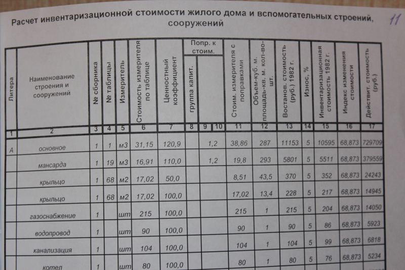

Вчера получил от БТИ документ по оценке Инвентаризационной стоимости. Для ознакомления. Документ уже подписан. Для сдачи для постановки на учёт.
Сразу возникло много вопросов. Например,- стоимость 1 этажа и мансарды по документу,- более 1 миллиона рублей. (на фото первые две строчки) Как она вычисляется...
Общая Итоговая расчётная Инвентаризационная стоимость получилась 1 млн. 470 тыс.
Вот теперь не знаю, много это или мало.
А ведь Инвентаризационная стоимость,- это Налог на недвижимость.
А вот как у участников Форума, кто уже прошёл данную процедуру?...

Mazaika написал : Общая Итоговая расчётная Инвентаризационная стоимость получилась
Новый дом - и уже износ 5%???
