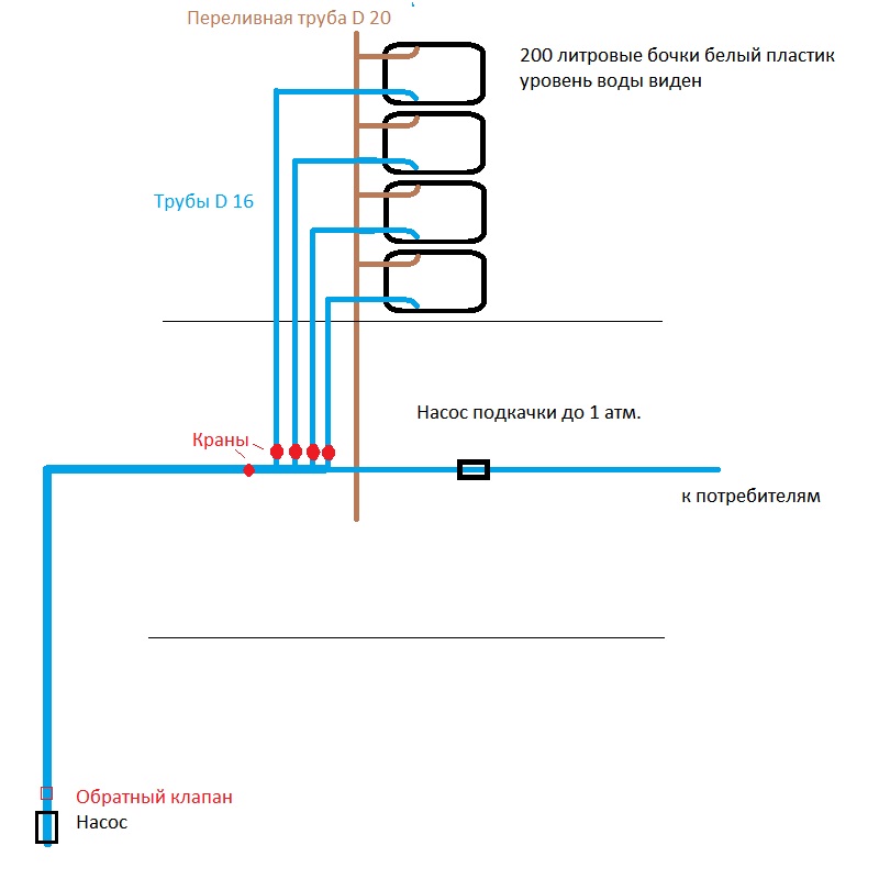

Mazaika написал : Накопительная ёмкость у меня стоит в котельной. Мембранный бак на 50 литров.
С этим баком много воды не запасёшь, да и не нагреется она там. А так хочется теплой воды. Я бочки пристроил, в них вода греется. Вот на обсуждение:
