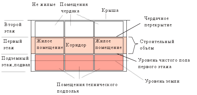

Игорь СПб
Игорь СПб
Регистрация: 28.09.2007
Сообщений: 674
07.02.2012 в 20:54:18
Mazaika, Вот это называется строительный объём
Больше ничего - в смысле - ВООБЩЕ НИЧЕГО, считаться для инвентаризационной стоимости - не должно. С мансардой по другому, она тоже входит. Вам впаривают откровенные приписки.

Игорь СПб написал : Вот это называется строительный объём
Игорь, а можете назвать наименование документа регламентирующего понятие строительного объема?

07.02.2012 в 22:23:36
Пожалуйста.
Инструкция о проведении учета жилищного фонда в Российской Федерации (утв. приказом Минземстроя РФ от 4 августа 1998 г. N 37) (с изменениями от 4 сентября 2000 г.)
например здесь: http://www.realtylaw.ru/zakon/ocenochnaya/ocenochnaya_467.html
глава Определение строительного объема жилого здания
3.42. При определении строительного объема здания (далее - объем здания), необходимо руководствоваться следующим:
для мансард объем мансард, мезонинов, определяется умножением площади их горизонтального сечения по внешнему обводу стен на уровне пола на высоту от пола мансарды (мезонина) до верха засыпки чердачного перекрытия. При к риволинейном очертании перекрытий мансарды (мезонина) следует принимать среднюю высоту;
-ещё:
Сборники укрупненных показателейвосстановительной стоимости зданий и сооруженийдля переоценки основных фондов,по состоянию на 1 января 1972г.
Сборники УПВС http://upvs.kwinto.ru/interpr.php?link=_00159118.htm
Там смотрите нужные вам пункты
  1. При криволинейном очертании перекрытий мансарды (мезонина) следует принимать следующую высоту: а) при определении строительного объема жилых и общественных зданий технические этажи (котельные мастерские и др.) должны включаться в объем зданий; б) в объем зданий не включаются:
    • объем портиков, крылец, открытых балконов, объем проездов, чердаков, используемых для технических целей.

08.02.2012 в 09:20:55
Михалыч написал : Вот, блин, свиньи... Мне цокольный этаж приплюсовали. Если сейчас скандалить, то будет ещё хуже- пересчитают по сегодняшним ценам?
Мдя... Мне тоже - подвал и чердак. По рисунку выше. Сужусь. Отправлял этот рисунок на сайт Минэкономразвития - подтвердили, есть письмо - всё правильно. Только средняя часть.
Налог на недвижимость частного дома одинаков с налогом на квартиру. А там за подвалы и цокольные этажи и чердаки - никто не платит.
Также этот налог схож с налогом на автотранспорт. Только там вместо строительного объёма считается объём двигателя. И никого не интересует сколько реально стоит машина. Есть ли у неё какаие-то фарш-причиндалы, типа сигнализации музыки и тп. Или она вобще не ездит: сгнила, разбита и тп. Или у неё новый кузов и реально стоит в 10 раз дороже другой. А бтишные свиньи всё пишут: колодцы, крыльцо, котлы и прочее.
Подумайте и решайте сами Михалыч. Они вам всё равно, рано или поздно переведут всё в сегодняшние цены. Так зачем платить за цокольный этаж.
