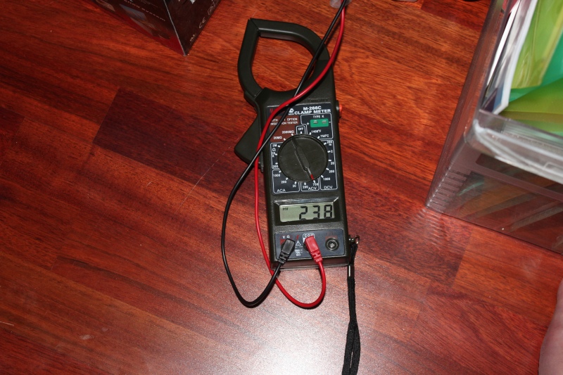

Уф! Нашёл. Замерил напряжение сети. Сегодня оно 238 Вольт!
0,046х238=10,95 Вт. И здесь Чубайс не обманул!:) А так хотелось...;):)

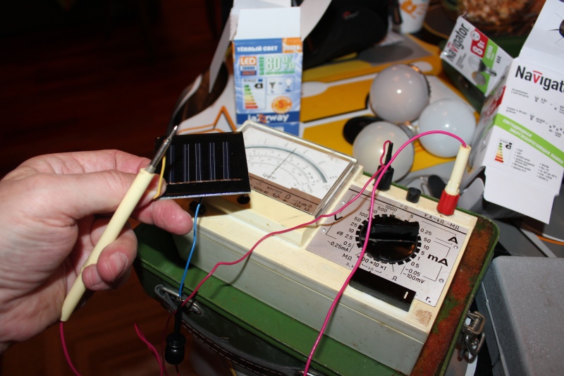

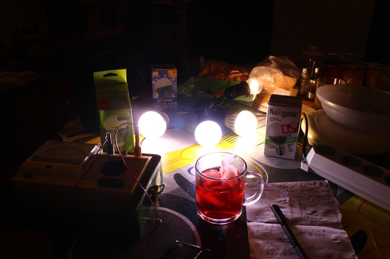

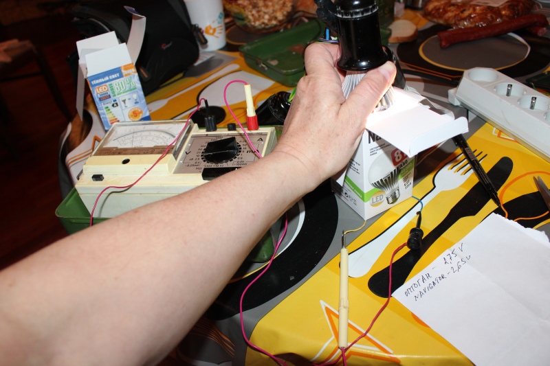

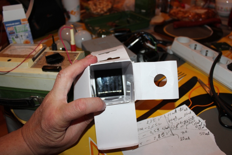

Поскольку у меня нет прибора для измерения освещённости, пытаюсь сравнить и оценить лампочки "на глаз и в сравнении". Пока пришла ТАКАЯ Идея: Делать замеры напряжения и тока от фотоэлемента Солнечной батареи. (Взял с садового светодиодного светильника, заряжаемого от солнца) Направляя на него свет Трёх светодиодных лампочек. Разных производителей. При освещении его лампами. По очереди. Результаты сведу в таблицу. Измерения делал, два раза. Один раз Фотоэлемент положил на дно коробочки из-зпод одной из ламп и Мерял ток и напряжение, вставляя в эту коробочку Каждую лампу. Всетящейся плоскостью на ОДИНАКОВОМ расстоянии от Фотоэлемента. Потом вынул Фотоэлемент, отмерял расстояние и размещал там лампочки. Замерял напряжение на фотоэлементе и ток...
(Продолжение следует)

Mazaika написал : Пока пришла ТАКАЯ Идея: Делать замеры напряжения и тока от фотоэлемента Солнечной батареи.
Не забывайте, что не только расстояние до фотоэлемента должно быть одинаковым и направлять поток света одинаково. Там важно даже небольшое изменение потока, например на 5-10мм чуть дальше или ближе расположил лампочку и все...
