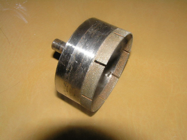

Чем можно просверлить отверстие в керамограните (не толстый где-то 6-7 мм) под трубу отопления (дюймовка). Даже не то что отверстие, а выпил надо такой сделать.
Как я себе представляю: делаем круглое отверстие, а потом болгаркой или электрическим плиткорезом соединяем его с краем. Вот собственно и вопрос, чем это отверстие сделать? Есть балеринка, но плитку то ей заманываешься сверлить, а этот керамогранит боюсь вообще не возьмёт. Свёрел таких больших победитовых тоже не видел. Кто как выходил из такой ситуации?

Алмазная коронка с водой. А поиском пользоваться не пробовали?

Поиском пробовал - не нашёл. Всё про обычные дырки попадалось. Цена вопроса этой алмазной коронки не подскажете? Из-за одной дырки - не хотелось бы выкладываться :(

болгаркой с алмазным диском

А закруглить как?

Starik49 написал : Алмазная коронка с водой.
Такого плана

А я за ниимением коронки рассверливал сверлом Перо http://tskmoscow.ru/pictures/67397_1.jpg . Специальное по плитке .
Я сначала обвел круг карандашом . Потом по кругу рассверлил много отверстий пером . Получаютса неровные края . Взял напильник и сделал ровное круглое отверстие .

ura! написал : А закруглить как?
руками водим болгарку влево-вправо, подавая одновременно вперёд-назад....
