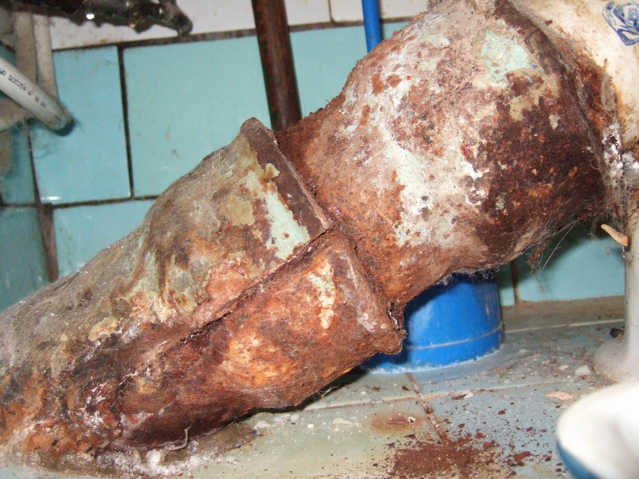

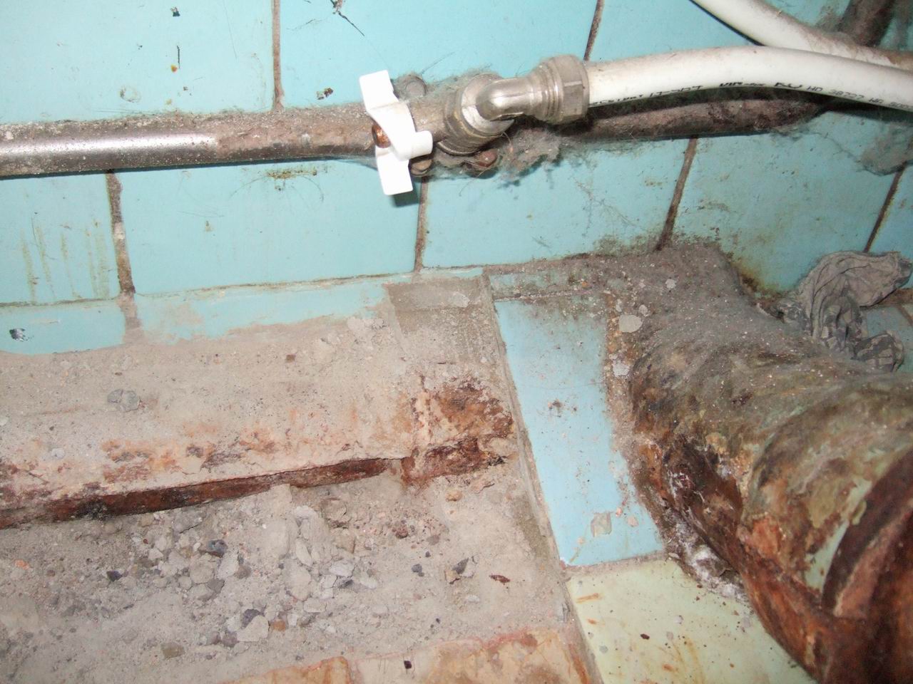

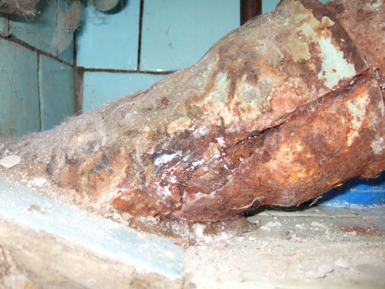

Alexei112 написал : Здравствуйте, обнаружил трещину в отводе чугунного стояка, течи пока нет, подскажите, как ее устранить?
Вижу пока такие варианты: заварить сваркой для чугуна и мет. хомут сверху или холодной сваркой и тот же хомут... Вообще на сколько серьезна проблема?
На трещину на канализации можно наложить бандаж. В некоторых случаях это единственный быстрый и верный вариант не требующий переборку каналии. Для этого используется бинт или любая другая тряпичная лента, пропитанная жидким разведённым цементом с жидким стеклом.

vento2 написал : На трещину на канализации можно наложить бандаж
Надо по возможности предохраниться от дальнейшего развития трещины - так что бандаж нужен, но только крепкий металлический хомут на резиновой прокладке. Саму трещину заделать холодной сваркой и сразу хомут....

VladM написал : Надо по возможности предохраниться от дальнейшего развития трещины - так что бандаж нужен, но только крепкий металлический хомут на резиновой прокладке. Саму трещину заделать холодной сваркой и сразу хомут....
Холодная сварка не поможет...деньги на ветер, а если трещина ещё и мокрит, то толку от неё мало, а вернее ни какого толку.
По собственному практическому опыту(в своё время отработал несколько лет в жеке) могу сказать, что сама трещина как правило дальше не идёт, если её не тревожить. Как правила сама труба после образования трещины в раструбе уже до конца села в него и дальше просто физически не пройдёт, так как упёрлась в основной диаметр трубы. Так что, если трещина не течёт, то её можно и так оставить…лишь для профилактики сделать бандаж описанный мною выше. Даже если её не трогать она и дальше простоит в таком состоянии.
Конечно если есть возможность можно и заменить участок с трещенной.

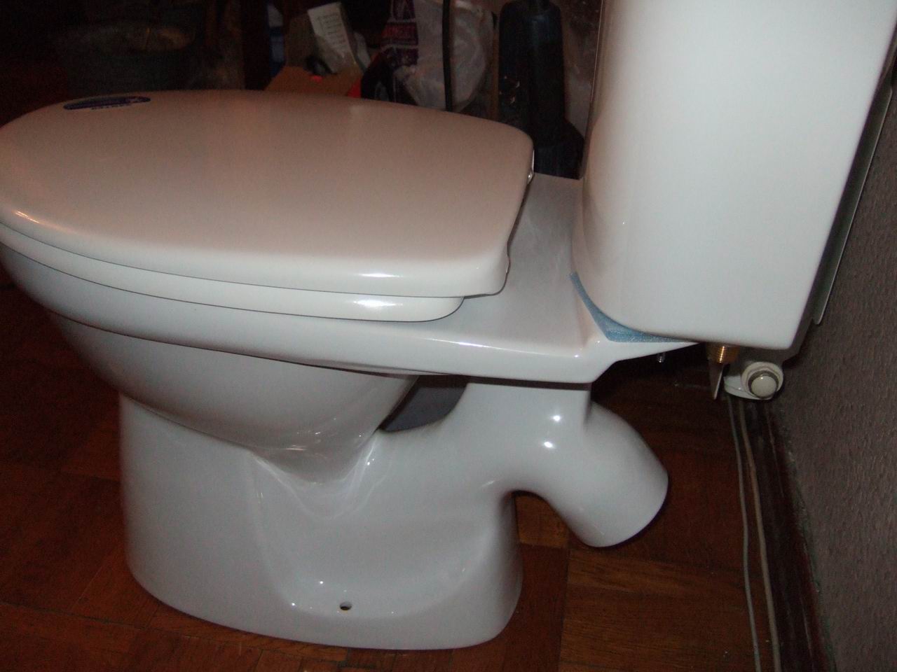

Добрый день. Собрался делать ремонт и заглянув за унитаз обнаружил трещину в раструбе и дальше в трубе. Как понял это тройник, т.к. еще отвод влево на ванну. Сам стояк находится у соседей за стеной, и они недавно сделали ремонт и естественно ниче рушить не собираются. да и судя по всему тройник входит в стояк под потолком соседей снизу. хотя не знаю. Буду менять унитаз. Если его поставить в существующий отвод то он получится как раз посередине туалета и дверь открывающаяся вовнутрь упрется в него. Естественно надо его двигать к стене. Посоветуйте как поступить. Даже убрав верхний удлинитель унитаз будет от стены очень далеко. Да и стыковать его по нормальному не получится.
