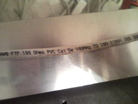

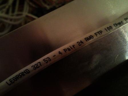

Фотки легранда

1 Или у вас такие дорогие кабеля или вам деньги некуда девать. Метр витой пары можно можно купить за 7-10руб. на ваши деньги.
  1. Не покупайте экранированную, переплачиваете уйму денег, и ничего не получаете. Она будет эффективна только в условиях сильного э.м. поля (серверная, предприятие), и только в том случае если вы ее заземлите по всем правилам. В остальных случаях получите только проблемы и помехи.
  2. Возьмите обычную витуху категории 5е и 2х парную для телефона, и бросайте разными кабелями

fox.msc написал : 1 Или у вас такие дорогие кабеля или вам деньги некуда девать. Метр витой пары можно можно купить за 7-10руб. на ваши деньги.
Конечно можно купить за10-12 руб но это тоже самое если использовать для ДВД кабель который в комплекте идет или купить рублей за 300-400 недорогой но зато картинка и звук как небо и земля

Что касается ДВД, то вы правы. Но это сравнение абсолютно никак под витую пару не подходит! Вы переплачиваете за две вещи - экран, имя. Но НЕ за качество. А уж если вопрос в качестве, телефон и сеть по одному кабелю, ето не просто зря потраченные деньги на Легран, это зарубить себе и сеть и телефон.

Serdjio написал : можно купить за10-12 руб
это цена очень не плохого кабеля, в нормальной фирме, зачастую делаем сетки на более дешевых, и не важно на сколько понтовый клиент, а Легранд и сетевой кабель даже как то не стыкуется...
