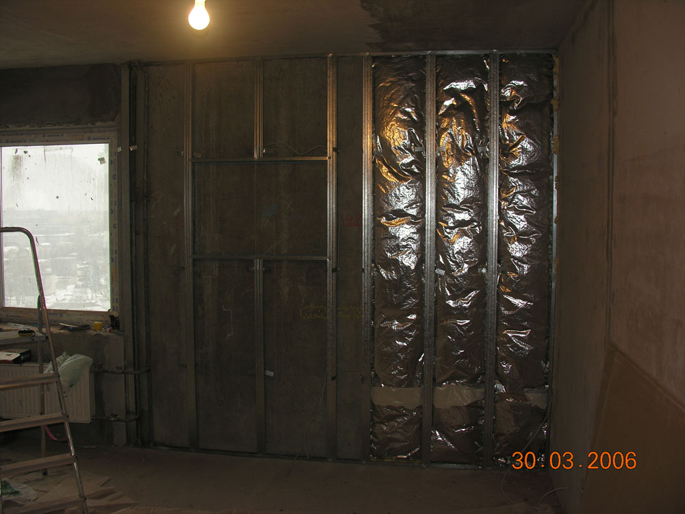

Теоретизировать можно много.. ГКЛ создаёт воздушную прослойку. которая в некоторой мере тоже становится утеплителем. А вдруг это приведёт к отсыреванию стены? Кто знает? Чтобы высчитать этот вариант нужны все данные - материал и толщина стены, для проверки расчётов замерить температуру поверхности стены при этом. Сложно? да и не имеет смысла дёргаться при 10 кв.м. стены. Тогда берёте минвату, заполняете ГКЛ-каркас, затем потолще парниковую ПЭ-плёнку, а лучше похожую, но армированную... застилаете вату и каркас сплошным слоем и прикручиваете непосредственно листы. Всё.

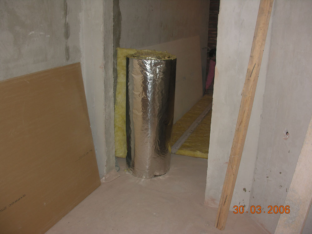

Есть минвата прям с фольгой. Ею (фольгой) класть под ГКЛ в сторону комнаты
