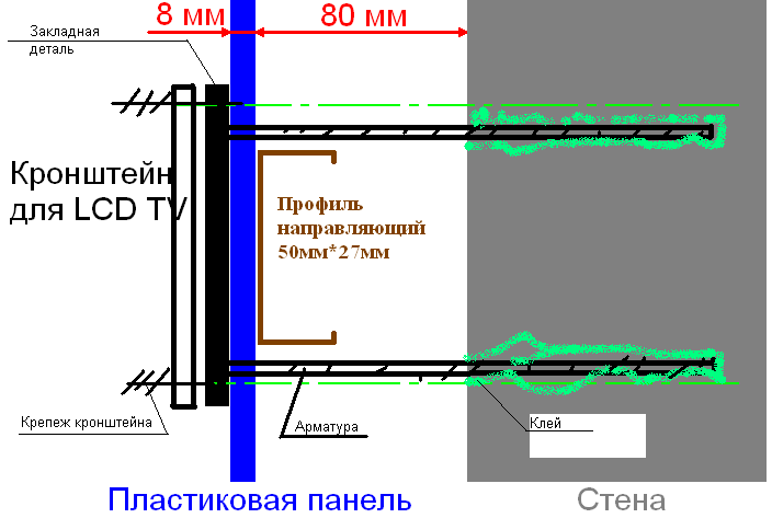

Есть LCD ТВ 20".

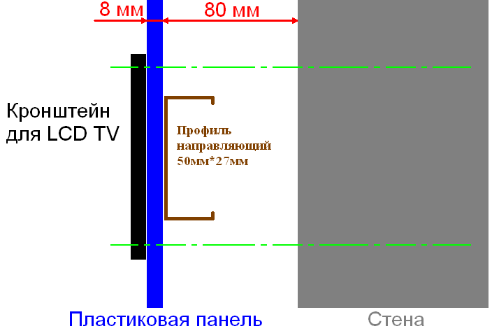

Есть вот такой вот кронштейн (первый рисунок), и данный кронштейн необходимо прикрепить к стене, схема крепежа на втором рисунке...
Все дело вот в чем: комната общита пластиковыми панелями толщиной примерно 8 мм, между панелями и кирпичной стеной пустота, глубиной примерно 80 мм. В том месте где должен крепится кронштейн идет направляющий алюмииевый профиль (50мм*27ммм - с размерами профиля могу немного ошибится).
Вот говорят есть какие-то специальные дюбель-гвозди для этих целей, но пока я не встречал их в магазинах. Да и спросить в магазине не могу, т.к. не могу сказать, как такие дюбель-гвозди правильно называются...
  1. Подскажите плз как правильно называются такие дюбель-гвозди, а еще лучще, если не трудно - дайте ссылку на фото или картинку
  2. Если не трудно, то скажите плз - как вы бы вышли из моей ситуации
Заранее спасибо всем за информацию

а не хлипковат этот кронштейн для 20 дюймов? Всего на две точки крепится. Я бы не рискнул

Так у вас крепления кронштейна попадают мимо направляющего/закладного профиля. По моему нужно делать новую закладную деталь по верх пластиковых панелей (если снимать панели не хотите). Не знаю вес телика, но я бы делал закладную на 4-х болтах/шпильках/штырях.

анкеры под болт + стальные толстостенные трубки L=88мм

На кранштейне написано - ТВ от 14" до 23", вес максимальный - 13,6 кг. ТВ мой весит - 5,4 кг (без подставки) и 6.2 кг (с подставкой) - эти данные взял с разных ресурсов Интернета)

LevPravov написал : Так у вас крепления кронштейна попадают мимо направляющего/закладного профиля. По моему нужно делать новую закладную деталь по верх пластиковых панелей (если снимать панели не хотите). Не знаю вес телика, но я бы делал закладную на 4-х болтах/шпильках/штырях.
Идея неплохая у вас... Но, арматуру как на клей сажать? Рычаг большой получается...........

BV написал : анкеры под болт + стальные толстостенные трубки L=88мм
Думал про это... Но у меня в кронштейне отверстия диаметром 8мм под анкеры... и разве бывают анкеры длиной от 150 мм и более и диаметром 8 мм?

Бывают забивные и распорные анкеры + шпильки резьбовые метровые

В общем для моих целей нужен: 1) стержневой фиксатор 2) химичексий анкер
Пока другое больше ничего не подходит ввиду ограниченного доступа к стене :(
