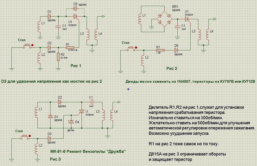

Ну теперь по теме. Схемы различных магнето, могет кому пригодится. ВСЕ с автоматической регулировкой УОЗ. Кто то спрашивал, при незначительной переделке можно использовать и для освещения, в разумных пределах конечно.

AlNik54 написал : Ну теперь по теме.
к сожалению эти схемы подойдут разве что на "дружбу" или "урал".В совремных пилах обмотка являеться одновремено силовой и датчиком.

ur5imw написал : В совремных пилах обмотка являеться одновремено силовой и датчиком.
Я подбирал для Крота. Пилами конкретно не занимался. Не вижу проблемы и с одной обмоткой, но если есть схемы, любопытно бы взглянуть.

AlNik54 написал : но если есть схемы, любопытно бы взглянуть.
Схемы есть ...,но на старом винте,пока я найду куда спрятал....Качал с сайта "водномоторников"Схема примитивна в автоматическим углом опережения, делал, работает, но ...... задержка была очень большая применительно к моему магнето.Дело в том ,что у меня стоит 3 магнита и это вносило большую погрешность

AlNik54 написал :
вот ,нашел!

ur5imw написал : вот ,нашел!
Спасибо. В бщем так себе и представлял. Для освещения не пойдет пожалуй никак. Обратный импульс задействован. Это я не про пилу, а в общем.
