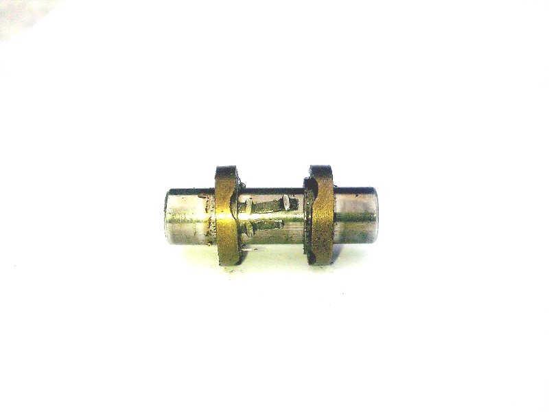

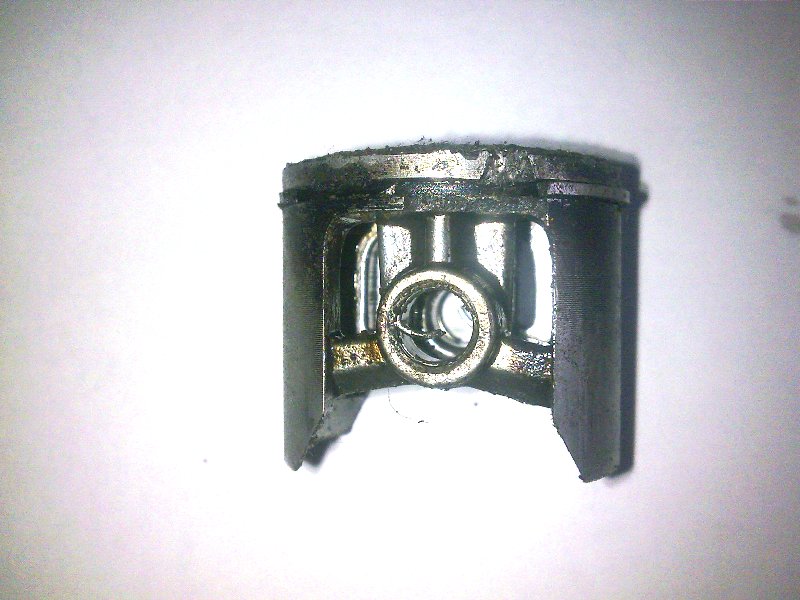

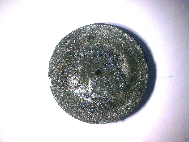

Еще по детонации. До установки этой системы на мотоцикл наблюдался звонкий частый цокот при изменении нагрузки, но я склонен считать это звоном поршневого пальца. Что так же напрямую связано с моментом зажигания. При выключении зажигания бывало двигатель продолжал работать, но это калильное зажигание, и к углу отношения не имеет.
vadim 08355
vadim 08355
Регистрация: 30.10.2006
Ухта
Сообщений: 4941
18.01.2009 в 13:18:35
Распространенное заблуждение. Зазоры между поверхностью пальца и внутренними поверхностями верхней головки шатуна, бобышками поршня минимальны и главное что уплотнены маслом. Многие предполагают, что возникает удар во время изменения направления движения поршня (ВМТ,НМТ). Но при таких скоростях прочность маслянной плёнки просто чудовищная. Масло очень мало сжимаемо и реальная величина зазора не приближется к нулю(что и могло-бы являться источником звука). Конечно речь только о режиме мотора, когда температура в подпоршневом пространстве достигла уровня начала сепарации масла из смеси и выше этого уровня.
AlNik54
AlNik54
Регистрация: 06.05.2008
Харьков
Сообщений: 1978
18.01.2009 в 13:35:22
vadim 08355 написал : Распространенное заблуждение
Могет быть. Не моя парафия. Но замена втулки шатуна помогала.
