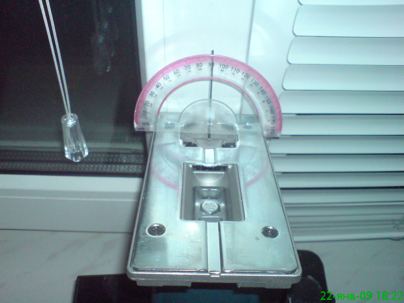

И во-вторых. На протяжении последней недели меня пытаются убедить, что отклонение 1-2 градуса- это нормально. На мой взгляд- нет. Что это за инструмент тогда? Хуже китайца... Вдоль подошвы- 2 градуса+ наклон пилки 2 градуса. Это разве нормально!?....
з.ы. Лобзик продолжает удивлять. После закапывания масла, пилка относительно подошвы стоИт ровно, но при включении сухариков пилка отклоняется вправо на свои 2 градуса. Вобщем ехать в сервис придётся однозначно... Т.к. попробовал открутить саморезы, и с целофаном и с марлей, покрытие на шурупах сразу сходит.

voland написал : И теперь я сильно сомневаюсь, что Вам попал кривой лобзик, думаю тут фактор..
Посмотрите фотки в посте №10. Думаете фотошоп? -:) Вот Вам ещё до кучи:
  1. Ставим "ноль" по меткам.

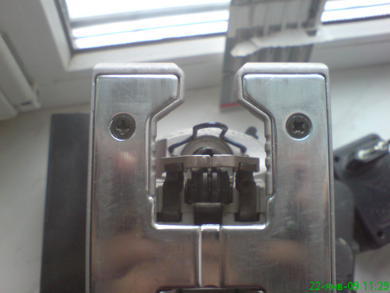

  2. Угол изначально 1,5-2гр. При смыкании "сухариков"- ещё 1,5гр.
  3. Вот включенные "сухарики". При смыкании- центр находится справа. Ну, кто из нас дебил? Причем особого люфта в моей подошве нет. Т.е. он есть, но при зажимании рычагом он весь выбирается и подошва садится строго на свое место. Вариант с Вашим электродом возможен при достаточно свободном "болтании" опорной плиты. Зачем тут сверла- загадка. Причем при ближайшем рассмотрении, электрод Ваш, сточен под конус. Вот уж, где кривизна!!! Мама не горюй....
Я, по потребительски, хочу обычной (хорошей) работы лобзика. Без гемора. Выставил метки- всё работает. Слишком много хочу? Или мне пользоваться Вашим супермозгом для засаживания электрода в ПРОФФЕССИОНАЛЬНЫЙ инструмент с надписью «Precision Control» ("для точного ведения и аккуратных угловых пропилов"). Много хочу? Тогда не надо продавать этот инструмент по ТАКОЙ цене при ТАКОМ качестве. Спарки вон пишут проф, но по цене всё понятно. Ну хотя я отвлёкся. Не в этом дело.....

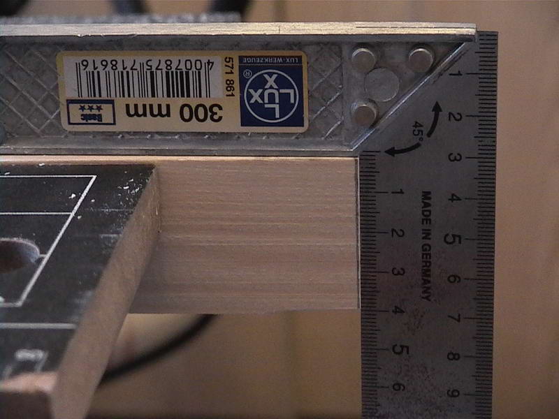

у меня например sparky 85 в редукторе ничего не греется и пилит ровно под 90 град
но фото шинковка доски сороковки
Впечатляет. Такое не часто от лобзика увидишь. Шинковка получилась классная. Удачи!

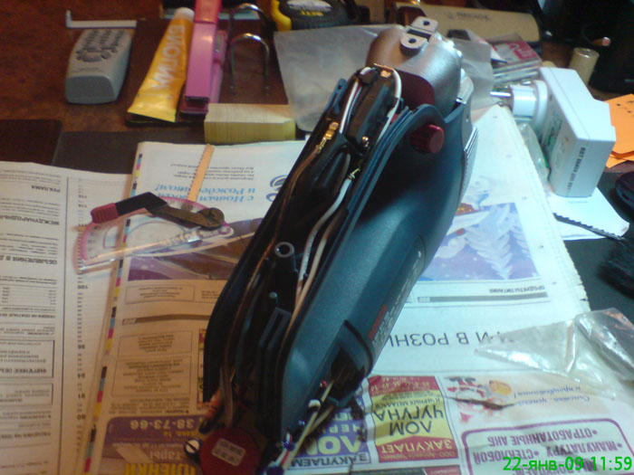

Разбор лобзика: Двух болтов на ручке не достаточно, нужно открутить ещё на крышке с регулятором. Снимаем крышку и затем ручку. Потом откручиваем 4 болта, крепящие редуктор. Масло есть, но кусками (фото3). Просто ослабить болты и повернуть редуктор, как советовал sstetsen не прокатывает. На редукторе есть направляющие штифты (как на головке блока двигателя). Они не дают смещаться ни в какую сторону и сами не вытаскиваются. Пришлось высверливать посадочные места под штифты с небольшим смещением в нужную сторону. В итоге получен нужный мне результат- при совмещении меток на корпусе и подошве, пилка стоИт РОВНО! Не надо теперь использовать транспортир и ЭЛЕКТРОД volandа :scare . Кроме того пришлось регулировать сухарики на смыкание. Занятие довольно кропотливое, но всё заработало как надо- без смещения при включении. После окончательной сборки, на свою беду, вставил противоскольный вкладыш. На беду, потому, что было видно, что пилка касается с левой стороны (теперь с левой -:)) вкладыша и немного его трёт. При ближайшем рассмотрении стало понятно- подошва кривая и другом месте (последняя фотка- правая сторона стёрта, а левая- нет). Пока мудрить не стал- подложил пять (!) слоёв изоленты под впадину в подошве (предпосл. фотка). Теперь всё ровно. Всё работает сразу и точно!
з.ы. Я категорически не приветствую методов voland- "затычек", но день уже прошёл. Чем шлифовать подошву в выпуклой части и с нужной кривизной буду думать завтра. з.ы.2. РЕАЛЬНОЕ занятие по доводке проф. лобзика из недешёвой ценовой категории.
Фотки:
  1. провода заломлены сверху.
  2. щетки- руль!
  3. масло кусками...
  4. сухарики и их крепёж.
  5. черный упор для маятникового хода. Я им не пользовался, а он уже начал снашиваться. Масла не было вообще в этом узле. Может оно там не надо? До дыр пусть стачивается?
  6. Слева на корпусе внизу, черная пиндюлина. Это пластмасска (!) на которую упирается пилка при пилении. На долго её хватает, интересно?....
  7. Изолента для выправления подошвы. На подошве, в этом месте- яма.
  8. Справа, в выпуклой части, подошва истерта- черные пятна, а слева- девственно чистая. Хвалёное качество от БОШа!!!!
