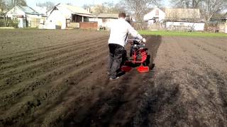

Сегодня испытал посадочный апарат! Работать можно отдыхая. 10 соток за 2 часа. Посадка картофеля P.S Спасибо Експерту за идею.

Фото работы

Yrik 1980 вы бы не могли выложить фото узла поворота и фиксации окучника и загортателя- скажем так его назовём, какой у вас на видео. Заранее спасибо.

Слава написал : Yrik 1980 вы бы не могли выложить фото узла поворота и фиксации окучника и загортателя- скажем так его назовём, какой у вас на видео. Заранее спасибо.
Где-то было... Вот.

Yrik1980, а чертежами не поделитесь? Или ссылкой где подробнее посмотреть если нет чертежей. Помню уже видел такое, но вот где - забыл.

norets, вот это видео, что не давало мне спать:) только мотоблок Мотор Сич посадка картошки Потом разузнал, фоток нарыл, оказывается это комплект к МС как и сам МС разработал Експерт (жаль не выходит на форум). Все делал приблизительно по фоткам. Чертежей нет. Могу еще фоток подкинуть, если что интересует...
