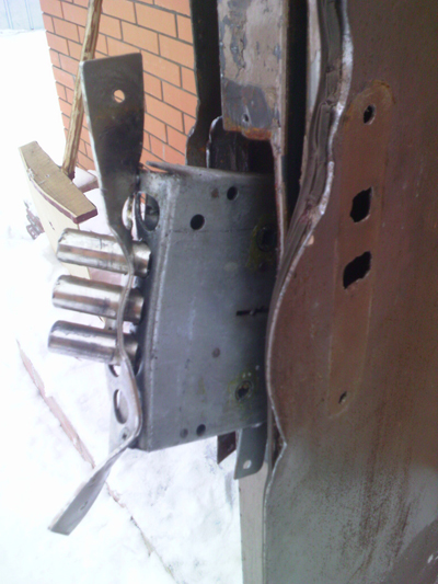

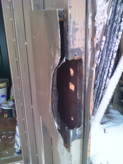

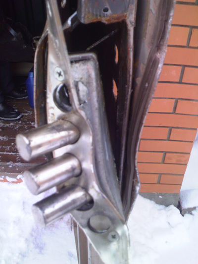

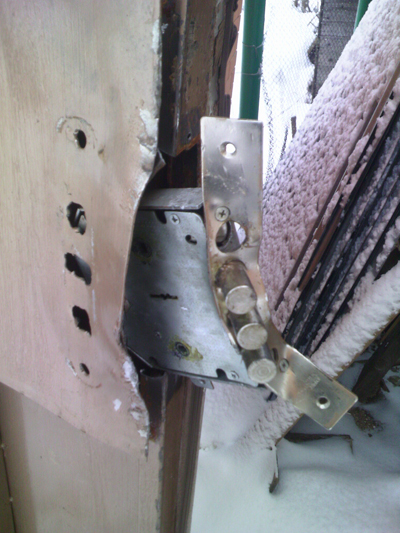

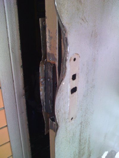

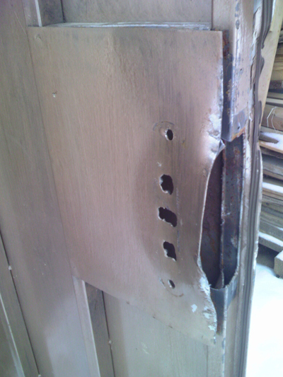

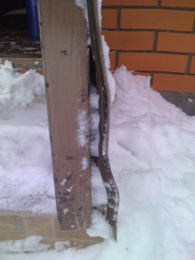

Вот собственно результат вскрытия металлической двери сарая. Взломали похоже профи, украли только электроинструмент и бензопилу. Вызывал опер группу. Они поведали, с сегоднящними экономическими обстоятельствами, кражи существенно увеличились и не только дачные...

Enrique написал : Взломали похоже профи
Взломали Лохи.

Может и лохи, но работают мощными приспособами, у соседа таким же образом отжали дверь из 4 мм. стального листа

Enrique написал : Может и лохи, но работают мощными приспособами, у соседа таким же образом отжали дверь из 4 мм. стального листа
Просто очень сильные лохи. Открыли ломом. Вообще - если есть строение, в которое кому-то очень хочется попасть, и нет причин, которые мешаю ему колупать это достаточно долго, и есть куда бежать в случае опасности - то они в него рано или поздно попадут. или спалят.

Alex/S написал : Просто очень сильные лохи. Открыли ломом. Вообще - если есть строение, в которое кому-то очень хочется попасть, и нет причин, которые мешаю ему колупать это достаточно долго, и есть куда бежать в случае опасности - то они в него рано или поздно попадут. или спалят.
Лохи это какраз те кто уверен что кирпичный сарай с железной дверью. но без охраны в кооперативе-поселке может сохранить вашу пилу-мотоцикл-лыжи-удочку. Полно случаев когда хилые ворюги просто крышу разбирали, если она не бетонная плита.
Нет охраны - либо ставьте сигнализацию _видимую снаружи_ и реально срабатывающую (замигала лампочка при дергании двери, запищало-заорало дето) - либо считайте что все что оставили на зиму к весне запросто не сохранится. Я спокойно отношусь к 2 варианту, храню только то что мне в данный момент нужно из инстурмента, кражу болгарки за 2 тыщи иль дрели за 1500 переживу, всеравно их мексиканцы ломают за сезон. Мотоцикл - снимайте колеса, двигатель. (его сдадут на алюминий, не сомневайтесь), увозите. Самое веселое что крысятят всегда кто-то из местных, поставьте видеонаблюдение хотябы на въезде, с записью автоматической. Полезно бывает, у нас так повязали умников собирателей металлолома, ездили в будни собирали все то что им не продали в выходные :))

Enrique написал : Вот собственно результат вскрытия металлической двери сарая.
Ну а чего вы собственно хотели, на однослойную дверь, ставить врезной Класс и ждать от него какой то защиты, тем более что на двери по притвору, нет защиты от отжима.
Взломали профи по отжиму, замки такого типа, на ура открываются, без лома, следовательно лом единственное мерило.
Enrique написал : у соседа таким же образом отжали дверь из 4 мм. стального листа
Если бы на ваших с соседом дверях, стояли замки Барьер-3, то воры облизнувшись прошли бы мимо. Ваши воры может и не умеют пользовать отмычки и свёртыши, но в замках немного разбираются и лезут куда по проще.
