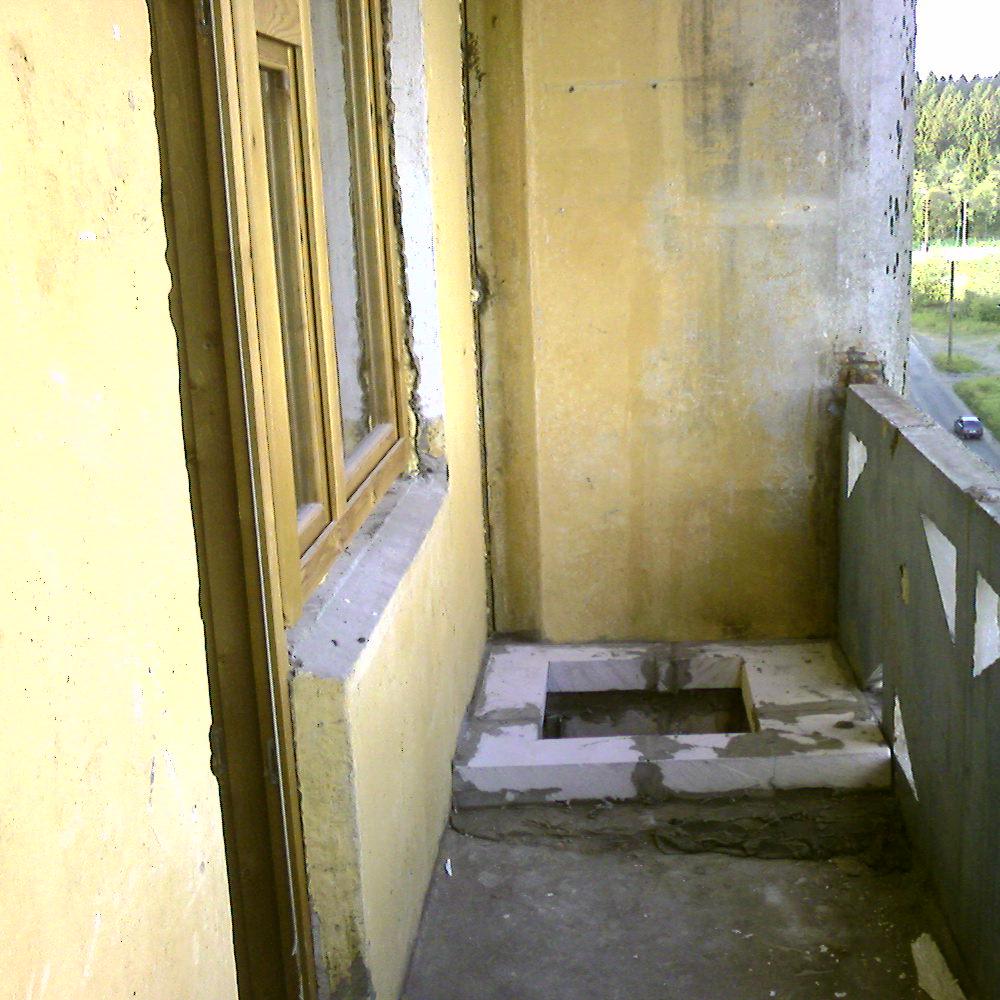

Планируется остекление. Но часть этого остекления (50см) хочу замуровать (планируется шкаф) от парапета до потолка. Итак, имея парапет всего лишь 68 мм, что использовать? думала кирпичем, но он вроде шире.

один балкон уже так сделали, ничего, 3 года все на месте. И здесь бы сделала, но толщины парапета не хватает. Чем заменить кирпич?

"По уму" - увеличить толщину парапета, напр, начать кладку от пола, хотя бы " кирпич на ребро".

otyan написал : начать кладку от пола
я там уже утеплитель наклеила, на фото видно. Может его прочности как опоры хватит?

сделайте стенку из сендвич панелей для глухих частей балконных дверей

karlusha написал : я там уже утеплитель наклеила, на фото видно
Да видел. Ну что ж делать, если сразу не продумали? Да там и делов-то, 50 см.
Я бы на Вашем месте еще задумался о реакции обслуж. компании на изменение фасада.

Это вообще не проблема, у меня еще неделю назад был вынос балкона (с улицы на скворешник похоже :)), я его снесла, раму распилила. Теперь хочу новенько, красиво.

2karlushaможете попробовать такой вариант это ЦСП в 2 слоя на металлокаркасе с утеплением в 100мм регулировать толщину можно слоями или листами большей толщины

что такое
отделкин написал : ЦСП
металлокаркас я не смогу, техники нет соответствующей :(
