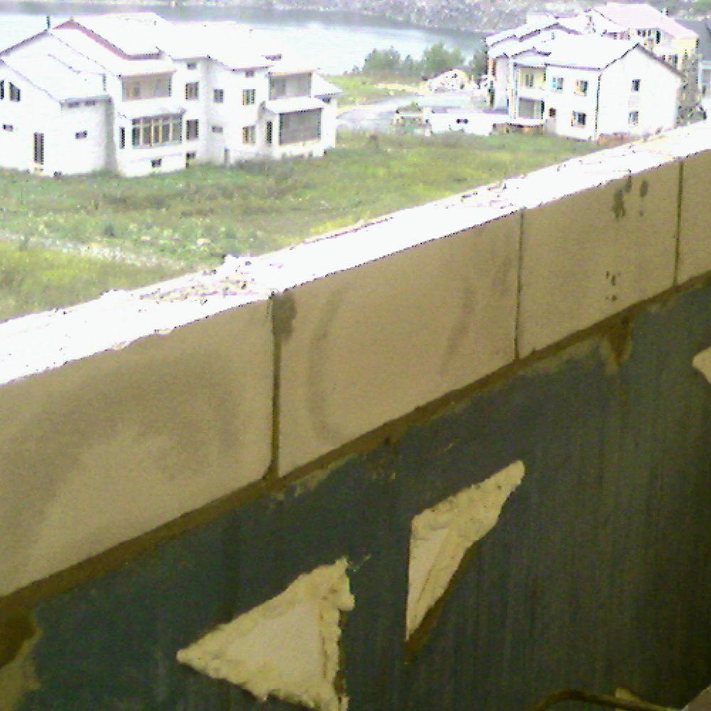

2karlusha да это легче чем кладка кирпича на ребро ( и без грязи)
karlusha
karlusha
Регистрация: 24.06.2006
Сообщений: 1696
27.01.2009 в 11:24:26
Тогда если можно в двух словах, что купить, как сделать. Спасибо.
А может пеноблоки прикупить тонкие и утолщение парапета сделать? И пеноблоками парапет наростить? 2отделкин что скажете??? Вчера кирпич прикинула по весу, тяжЕЕЕЕЕЕЕЕЕлый.
отделкин
отделкин
Регистрация: 02.03.2008
Петрозаводск
Сообщений: 2680
27.01.2009 в 15:36:42
2karlushaможете и пеноблоками делать если каркасом то собирать его нужно так нарезаете профиль прибуриваете направляющие вверх и на парапет и к стене потом снимаете на полу собираете на мухи(LN-13) обшиваете одну сторону потом ставите все на парапет(нужно в двоем) и закрепляете в ранее пробуренные отверствия далее закладываете утеплитель и зашиваете со стороны кв

27.01.2009 в 16:21:11
отделкин написал : обшиваете
чем обшиваю?

2karlusha Обшиваете ЦСП,СМЛ и тд хоть железом гофрированным короче тем что будет стоять в мороз и жару и не развалится от дождей

есть у меня пару профилей 60*27 и 2 листа оцинкованного железа (500*1800), утеплитель (пеноплекс) пойдет? А что такое МУХИ

2karlusha это саморезы с пресшайбой для скручивания металлокаркаса между собой(ТАКЖЕ ОНИ НУЖНЫ ЕСЛИ ВЫ СОБИРАЕТЕСЬ ОЦИНКОВКУ ПРИКРУТИТЬ ВМЕСТО цсп) в скобках их правильное название в магазине спросите вам их покажут ,пеноплекс подойдет конечно

01.02.2009 в 19:12:58
2отделкин Спасибочки, сегодня соорудила конструкцию по Вашему совету, используя профиль. Будем надеяться, что стенка справится со своей задачей :)
