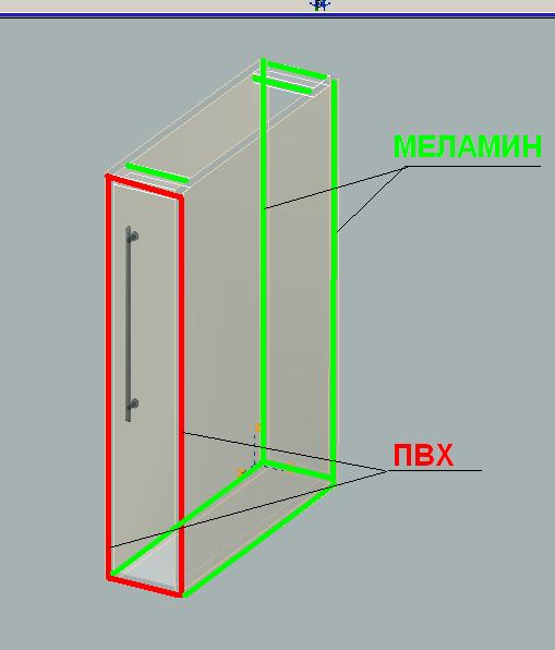

Перечитала два архива и весь форум уже в третий раз. Перемерила все фасады уже более точно. Большинство из них соответствует размерам 599, 799 и т.д. Немного расстроилась, потому что просила сделать на 4 мм уже, чем стандартные корпуса. В общем, в связи с этим у меня появилось несколько вопросов. 1) Если у меня фасад для бутылочницы 721*149, то какой размер тубмы мне для них делать? Читая форум, я поняла, что 725*153, но тогда у меня возникает еще два вопроса, могут ли тумбы для бутылочниц быть выше, чем все остальное? Наверное, нет. Тогда, что мне делать? И второе, если размер шкафа будет 153мм, то встанет ли туда стандартный механизм бутылочницы? 2)У меня будет шкаф над мойкой (размер предполагался 600*720), я заказала 2 фасада, предполагая, что одна полка будет сушкой, а верхняя просто так. На оба фасада я планирую поставить подъемные механизмы Блюм. Вопрос такой. Фасады получились: один 599*357, а второй 599*359? Опять же вопрос, посоветуйте, что делать? Или потому как внизу у сушки не предполагается делать дно (как я поняла из форума, оно не нужно в данном каркасе), это не так страшно? Должно ли быть между фасадами расстояние? Если да, то сколько? Шкаф получиться шириной 603мм, можно ли будет туда поставить стандартную сушилку на 600? И встанут ли туда эти подъемные механизмы? 3) У меня будет тумба, и не одна с 3 выдвижным ящиками. Для них есть напрвляющие
тандем боксы со встоенным блюмоушеном. Размеры фасадов 119, 299, 299. Какой высоты делать тумбу? Нужно ли делать зазоры между ящиками? И , если да, то какие? 4) Хочу сделать кромку со всех сторон деталей там, где буду заказывать распил. Прочитала, что смешанную кромку не делают, это правда? Если да, то какую лучше делать? ПВХ или меламин? Нужно ли делать кромку по боковым сторонам полок? И в торцах, где низ или верх соединяется с боковинами? 5) Если нужен корпус высотой 720мм, я должна заказать именно 720 или, учитывая, что будет кромка ПВХ, деталь должна быть меньше? 6) Посоветуйте, как мне сделать вот какую конструкцию, а то я ума не приложу. У меня возле стены в углу будет встроенная посудомоечная машинка, возле нее бутылочница 150мм. И все. Как мне это сделать? Делать ли шкаф для машинки? Пожалуйста, нарисуйте, если можно. 7) как рассчитать полки, например для шкафа 723*403,глубина 300? Учитывая, что будет задняя стенка вставляться в пропил на расстоянии 20 мм, они будут 403-16-16*280? И , пожалуйста, скажите, насколько критично, что все мои корпуса, скорее всего будут высотой 723, а шириной 603, 803 и т.д. Или ничего страшного? Заранее спасибо всем, кто прочитает и поможет.

Anastasiya написал : Если у меня фасад для бутылочницы 721*149, то какой размер тубмы мне для них делать?
Интересно, а какой высоты фасады для стола с мойкой? Неужели их высота отличается от высоты фасадов для бутылочниц?! Если такая же, то что Вас смущает? Делайте нижние шкафы высотой 727мм смело.
Anastasiya написал : И второе, если размер шкафа будет 153мм, то встанет ли туда стандартный механизм бутылочницы?
Размер бутылочницы 110мм. Ещё много места останется:)
Anastasiya написал : Должно ли быть между фасадами расстояние? Если да, то сколько? Шкаф получиться шириной 603мм, можно ли будет туда поставить стандартную сушилку на 600? И встанут ли туда эти подъемные механизмы?
Размеров сушилки не знаю, но вы же расчитывали туда что-то ставить? Лишние 3мм можно будет компенсировать прокладочкой. Мастер найдёт как. Зазоры должны быть между всеми фасадами. Подъёмные механизмы встанут любые.
Anastasiya написал : Размеры фасадов 119, 299, 299. Какой высоты делать тумбу? Нужно ли делать зазоры между ящиками? И , если да, то какие?
У меня получилось 725, если оставлять зазоры по 2мм. Но боюсь, что под столешницей маловато будет 2мм, лучше 4мм, итого 727мм получается. Так Ваши фасады для бутылочницы вполне впишутся.
Anastasiya написал : 4) Хочу сделать кромку со всех сторон деталей там, где буду заказывать распил. Прочитала, что смешанную кромку не делают, это правда? Если да, то какую лучше делать? ПВХ или меламин? Нужно ли делать кромку по боковым сторонам полок? И в торцах, где низ или верх соединяется с боковинами?
Делают кромку любую и так как вы скажете. Всё это обозначается при сдаче заказа в распил. Например, 727 х520 будет означать кромку на стороне 727. Два подчёркивания укажут на кромку по обеим сторонам детали по этому размеру. Вообще у каждой фирмы свои правила обозначения кромления. Узнайте их! ПВХ делайте на ВСЕХ лицевых торцах. На задних достаточно меламина. А торцы полок, которые упираются в боковины не кромите. Для фирмы давайте размер детали, который Вам нужен. А толщину кромки и соответственно пильный размер детали они САМИ учтут.
Anastasiya написал : И , пожалуйста, скажите, насколько критично, что все мои корпуса, скорее всего будут высотой 723, а шириной 603, 803 и т.д. Или ничего страшного?
Ничего страшного:)

Мамик, какой вам огромный респект! Спасибо! Только я не совсем поняла про бутылочницу. Если фасад 721, то почему шкаф делать 727? Я думала надо добавлять всего 4 мм к ширине фасада?
мамик_25
мамик_25
Сообщений: 1987
15.10.2007 в 12:59:30
Я просчитывала по столу с ящиками. Там должно быть 3 зазора по 2мм и верхний под столешницей ~4мм итого 10мм + все фасады 119+299+299=717, итого 727мм. Отсюда и пляшите. Ничего страшного, под столешницей зазор в глаза бросаться не будет.

По тумбам. Вы, наверное, будете ставить их на стандартные опоры. Тогда днище будет по ширине равно ширине тумбы, а боковины будут на них стоять. Значит кромку заказываете на боковинах: одну высоту 711 (727-16=711)-ПВХ, вторую(заднюю)-меламин. По ширине НЕ кромите. Днище: одну сторону 153-ПВХ, вторую 153 и по глубине обе стороны - меламин. Верхние детали: Только на одной стороне 121 (153-16-16=121)- ПВХ. Все остальные размеры 121-меламин. Короткие стороны этих деталей не кромите.

Мамик_25: Толщины меламиновое кромление вроде не добавляет, цены наверное тоже, а вот от случайно попавшей воды может подстрахует.. Или не кромить невидимые места еще резоны есть?
мамик_25
мамик_25
Сообщений: 1987
15.10.2007 в 13:24:32
Знаю только одну причину, если влага будет постоянной, она найдёт лазейку и в стыке кромка-ДСП(ребро):(

Мамик, а вроде бы у вас видела, что не боковины опираются на дно, а дно между боковин. А сейчас, насколько я поняла, вы пишете наоборот. Почему? Или это от того, что я все тумбы на ножки буду ставить?
