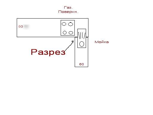

19.01.2008 в 21:52:34
Народ помогите решить проблему как соеденить две столещницы чтобы не видно было разреза!! Рисунок получился не очень,спешил. Две столешницы соединяться вместе на рисунке укзано где имеено(разрез),но как правильно их соединить? У меня разрез проходит там где будет лежать мойка.Все мастера говорят что нужно какая-то металическая вставка между столешницами,а можно без неё?

19.01.2008 в 21:59:29
2 кухонщик, спасибо.
паз можно сделать циркуляркой с шиной, или фрезером.
Да вот ни того, ни другого ни у кого из знакомых нет. Как выглядит фрезер - даже не видел до сих пор. Сейчас поизучал вопрос в сети - штука конечно хорошая, но для разовой работы отдавать за инструмент минимум 5 тр - нерационально. А болгаркой никто не пробовал прорезать такой паз? Сильно криво получится? Толщина ДВП какая - 4 мм?
