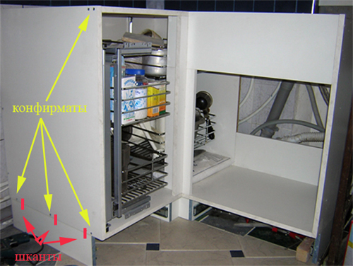

Fanta написал : а вот чем крепить переборки к дну еврошурупами или эксцентриками? сколько их должно быть на одно соединение?
Я пользовалась только конфирматами(еврошурупами) по 3 на соединение=> боковина-дно.

2мамик_25, "Я пользовалась только конфирматами(еврошурупами) по 3 на соединение=> боковина-дно." А шканты вы не использовали как на этой картинке ?http://www.mastercity.ru/old_forum_archive/1/images/11377300145.gif

2Fanta У меня немного по-другому стыкуются детали. Шканты применялись для крепления цокольной части из влагостойкого ДСП к основной боковине(см.фото)
