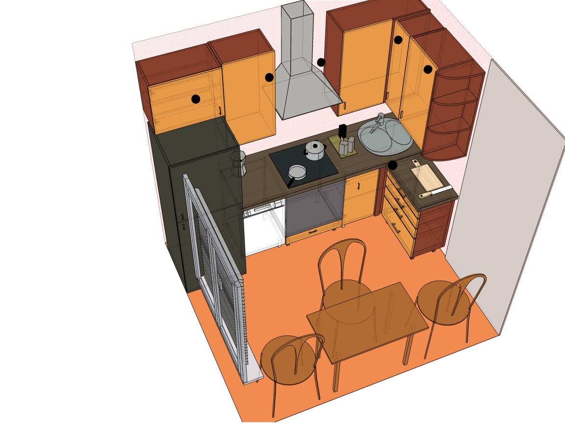

Панель для фартука 60 см, а вытяжку надо вешать выше над газ.плитой. Как правильнее оформить стык двух панелей. Может есть какие планки соединительные?

Подскажите какую надо брать глубину шкафов, если сбоку в торец будет установлен радиусный фасад R315мм?
