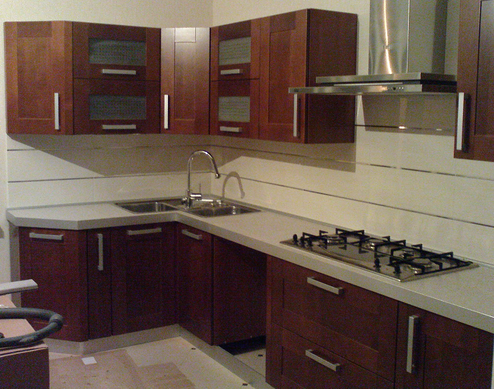

MiD_E34 написал : На рисунке есть "кусок" вентиляции, который портит мне угол. Что лучше расположить в этом месте или может его стоит замаскировать? например сделать радиусный угол из гипрока?
У нас аналогичный угол, мы его вот так замаскировали:

Melvi написал : У нас аналогичный угол, мы его вот так замаскировали:
У меня выступ гораздо меньше, с одной стороны это, может, и лучше
