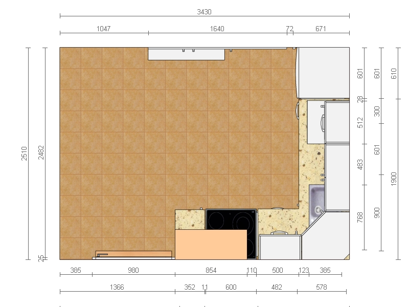

Ну вот и мои мечты осуществились ;)
Из "достижений":
  • удалось встроить обычный холодильник
  • глубина ящиков 550 мм
P.S. Спасибо всем кто принимал участие в обсуждении

vkon,Можно подробно написать об установке холодильника?Что за модель?Размеры?
Аватар пользователя
vkon
Регистрация: 06.09.2009
Сообщений: 28
07.03.2012 в 22:32:30
#2952959
Самый обычный купленный лет пять назад двухкамерный двухкомпрессорный Ariston (габарит 200х60х60) с вот таким шарниром
ручек внешних нет, в верхнем/нижнем торце двери есть паз выполняющий функцию ручки. Холодильник установлен в шкаф со стороны шарнира есть зазор (между правой стенкой шкафа и правой стенкой холодильника около 68 мм), так как при открытии дверь холодильника выходит за его габарит по ширине. Примерно в середине с внутренней стороны фасада закреплен уголок в который вставлена ось с подшипником качения
Фасады навешены на спец петли для холодильников Blum modul, за счет которых происходит закрывание дверок (достаточно переместить открытую дверку на угол более 45° и петли помогут ей закрыться). Сам шкаф имеет вертикальную вентиляционную шахту 50х650 мм расположенную над холодильником (глубина верхней антресоли меньше глубины шкафа примерно на 50 мм)
Нижняя полка усилена уголками (все таки он тяжелый)
Простоял в шкафу (правда без фасадов) больше полугода, фасады навесил в декабре 2011 - полет нормальный, перегрева не замечено...

Поделитесь, а что за варка такая на 38 мм? Хотел поставить варочную как у вас - меж двух шкафов. Увы, все индукционные плиты, которые видел, были от 55 мм глубиной. По этой причине стал смотреть газовые плиты, нашёл такую у электролюкса - на сайте написано о глубине в 30 мм. Я обрадовался, заказал, а когда привезли - оказалось, что глубина все 50 мм. Столько с этим газом провозился и денег отвалил за изменение газовой разводки, а всё оказалось впустую. С таким же успехом мог бы взять индукционку. Теперь не знаю, как же её вкорячить - пилить каркасы шкафов ой как не хочется.
Аватар пользователя
vkon
Сообщений: 28
08.03.2012 в 20:29:33
#2954561
Варка Zanussi ZKT663, только она обычная HL стеклокерамика (не индукционная). Как поступить в вашем случае не знаю... пилить шкафы самый оптимальный и наименее затратный выход (хотя наверное можно и про подиум под варку подумать). У себя всю технику приобретал до проектирования кухни, поэтому была возможность все учесть.
