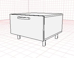

Посоветуйте как быть в данной ситуации, глубина корпусов 560 мм., а глубина столешницы 600 мм., то получается, что в зеленом кружке остается пространство по 40 мм. с каждой стороны не закрытого фасадами пространства - не эстетично как то, как быть?

з.ы. а по сути- хотелось бы уже комментарии к проекту послушать, критику там или положительное чтонить вот меня лично с мущает что холодильник близко к варочной поверхности- но блин его больше поставить негде как с торца гарнитура, правда можно канеш ганитур увеличить на 20 см и вместо бутылочниицы сделать 40 см тумбу

Советую определиться с уголком, купить и вживую решить как его вписывать в размеры стола. Я так и делала. У меня, кстати, не распашная, а накладная дверь.
ILIKO написал : надо делать фальш панель выступающую на сантиметра 2-3 ??
Технологически фальшпанели с накладками из фасадного полотна (или ДСП ) в углу необходимы.

Мишаня написал : не эстетично как то, как быть?
Накладки из фасадного полотна или ДСП

мамик_25 написал : дверца будет распашная и откидываться вниз
т.е. будет откидываться будет вниз на петлях т.е так же как и у ППМ ППМ скорее всего поставлю на направляющие , т.е. типа выдвижной полки с фиксатором , по принципу выдвижной корзины с нижним креплением такого рода направляющие видел в каталоге BLUM , надо только найти где они продаются
мамик_25 написал : Технологически фальшпанели с накладками из фасадного полотна (или ДСП ) в углу необходимы.
я то понимаю что необходимы но придумать как это должно выглядеть не могу нужны чертежи или хотя бы фотографии
т.е фальшпанель которая будет со стороны волшебного уголка знаю как крепить и делать по моим размерам высиупать будет только 2 см - но это будет как бы продолжение стены а фальшпанель со стороны ППМ как крепить придумал , а вот какой минимальной шириной сделать не знаю фасады будут - пластик в тонкой алюминевой рамке
Сейчас посмотрел еще раз как у Вас сделано ( по старым архивам ) т.е. у Вас стороны волшебного уголка наверно 4 см фальшпанель , а со стороны мойки по фотографии видно сантиметра 2
И вопрос с точки зрения эстетики , получается что фасады (ящики) при закрывании
будут опираться на каркас справа и слева и в зависимости от местположения или сверху или снизу
а между ящиками будет оставаться технологическая щель неэстетично получается
стоит ли внутри между ящиками профиль пустить

ILIKO написал : если Вам не трудно если у вас сохранился файл Woody по кухонному уголку
Кухня разрабатывалась прогой более ранней версии. Сейчас в 124-й открыть и повертеть удаётся, но текстуру менять не советую. И одновременно открывать другие более поздние файлы тоже не надо.
ILIKO написал : а также цокольные ящики именно в угловом шкафу - они ведь тоже пересекаются
Нет, не пересекаются. Там тоже фальшпанели, только пошире. Фото попозже покажу.

ILIKO написал : а между ящиками будет оставаться технологическая щель неэстетично получается стоит ли внутри между ящиками профиль пустить
Зазор в 2мм не смотрится щелью :) и эстетического вида не портит.

мамик_25 Т.е если дверца ППМ с левой стороны не будет опираться на каркас - то тоже не сильно будет заметно , тем более что это будет в углу , сейчас подгоняю каждый миллиметр (в чертежах) И ширину фальш панели сделать 4 см или возможно меньше c точки зрения возможности изготовления и дальнейшего крпеления ?
