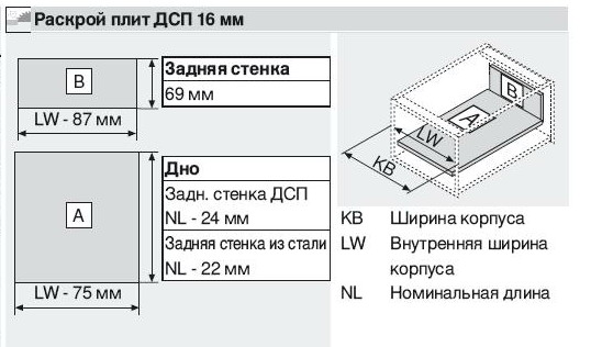

Не имел дела с тандемами. По моему у Блюма все расчитано на ДСП 16мм, а крепление фасада - или насквозь без регулировок (то есть регулировка в одной плоскости в самом тандеме предусмотрена на направляющих сзади, кажется) или с помощью неких эксцентриков, устанавливаемых в переднюю стенку ящика, но вот в Киеве этих эксцентриков никто не возит. Вообще-то тандемы больше для шкафов, для кухонь лучше тандембоксы. Они дороже, но учитывая возню с тандемами может это и не будет дороже.

не совсем понятно о чём речь. по размерам всё предельно ясно...

поподробней, что купили и что не получается.

Cпасибо. Вроде бы разобрался - надо было повнимательней почитать каталог
