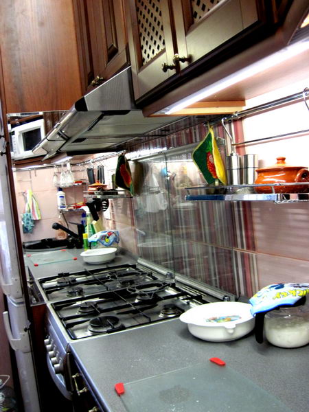

Вячеслав спасибо, теперь понял кстати на последней фото у Вас высота "фартука" меньше на высоту столешницы, как раз 560 наверное я бы тоже хотел повыше кухню только удобно ли будет пользоваться? Какое максимальное расстояние делали на практике между верхними и нижними секциями?
08.12.2013 в 18:55:29
#4212320
Диапозон 550-600 оптимален. Ниже плохо, выше тоже. А на практике делали и 750. По убедительнейшей просьбе заказчика не внимавшего здравому смыслу. Но это было давно и на фирме. Сейчас бы связываться не стал попросту.
