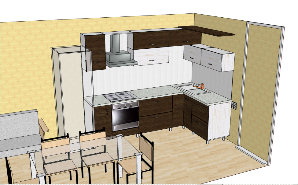

Из каких материалов Вы предполагаете делать кухню (название, марка, толщина).
а) столешницы
б) корпусов
в) фасадов и т. д. (фартук настенный если будет, цокольная планка...)
Какую вытяжку (конкретную марку) Вы собираетесь установить в углу.
а) как и к чему собираетесь её крепить?
б) где у вас находится вентканал?
в) каким образом соедините вытяжку и вентканал?
Распишите каким образом (с помощью каких петель, подъёмных или выдвижных механизмов) будет открываться каждый фасад каждого из шкафов. (Для облегчения ориентации - каждый из фасадов пронумеруйте и выложите схему, а то смотрю вверху справа Вы добавили ряд шкафов по сравнению с первой картинкой).
Где Вы собираетесь хранить
а) столовые приборы (вилки, ложки, поварёжки)
б) кастрюли, комбайны и прочие габаритные изделия?
Сколько человек в семье (если можно - половозрастной состав семьи), которая будет пользоваться данной кухней?

а) столешница – ДСП 4,1x1,2x38 мм, название “кроно” у вас таких нет :)
б) корпусов – ДСП 2,75х1,83х16 мм
в) фасады МДФ, глянец или пленка… в общем пока под вопросом
Какую вытяжку ...
а) по инструкции просто к стене… пирамида (Китай), выглядит современно, ну и так не особо гудит
б) указал на плане
в) гофра (алюминиевая)
Что бы долго не писать, нижний фасады, направляющие, то есть выдвижные ящики. Два карго. Верхние подъемники, один шкаф петли, тот что над холодильником.
Где Вы собираетесь хранить ...
а) справа от мойки, ящик 500 мм.
б) кастрюли + крышки + сковородки, над варочной поверхностью
в) габаритные приборы, над холодильником
Сколько человек ...
Нас 2, но может быть трое, а может и больше, но это как бог даст :) Молодые и красивые по 28 лет.
6..
В низу все так же как и было, только фасады слева и с правда от центральной тумбы, стали по 350мм. Были 300мм, показались очень маленькими.

Что за странный материал "столешница – ДСП 4,1x1,2x38 мм, название “кроно” " марки у вас таких нет ?
Скорее всего это не ДСП, а постформинг (древесно-стружечная плита (ДСтП), покрытая декоративным бумажно-слоистым пластиком (ДБСП или по-ненашему HPL), производителя "Кроно". Уточните какого "Кроно" - их много в разных городах и странах (Кроноспан, Кроноэрг, Кроностар...) и качество пляшет соответственно - возможно подскажу по качеству.
В связи с этим требуется уточнение. Цельным куском уложить его в качестве столешницы не получится. Размер требующейся столешницы 2400х1400 (давайте договоримся все размеры, как это и положено, давать в мм), а у Вас 4100х1200. Следовательно, где-то предполагается стыковка и добор куском. При этом большая часть от плиты 4100х1200 уйдёт мимо кухонной столешницы.
Есть ли смысл в таком формате. Не проще ли купить обычной ширины 600? И стыковать как будет показано ниже.
(неудобство этого форума в том, что нельзя вставлять картинку в середине текста, бр-р-р. И окошечко для ввода текста - только фигу просунуть, а не объяснять. Если не найду здесь приемлемых инструментов, то скорее всего предложу Вам для ответов другую, более удобную площадку).
Как видите, вместо формата 4100х1200, нужны стандартной ширины 600 три детали длиной 650, 1100 и 1580 (в сумме 3330. :) Каждому!), т.е. на всю столешницу уйдёт вдвое меньше материала, а по цене и того красивее. Не говоря уже про удобство работы и монтажа с 600-ым форматом . Подумайте.

а) чем Вы собираетесь облицовывать кромки столешницы, особенно криволинейные ?
б) угол помещения за плитой и вытяжкой чем собираетесь зашивать?
в) будете ли (в том числе в углу или только в углу) делать настенный защитный фартук. Если да - из чего?
г) пристенный плинтус к столешнице какой планируете? (марка или ссылка)

Все верно. Я перепутал размер на сайте, вернее будет 4100х600.
По поводу состыковки, у меня есть такой вариант, как на картинке. Суть в том, что центральная часть с заводской кромкой.
Есть вопрос по поводу состыковки. Для себя выделил несколько вариантов, как вы думайте какой лучше. Железная вставка или еврозапил с стяжками? Я склонен больше ко второму.
По поводу форума согласен, не удобно без возможности цитировать потекстово и вставок в текст. Кто то писал здесь, что можно заливать картинки через программу, типа очень удобно. Но я не помню какую, кто и где, много чего читал …) Но вы знаете, за время поисков я бывал не на одном форуме, этот оказался очень полезным. Много информации, хотя все в кучу, ну это уже такое. Может лучше будет как то приспособиться, что бы дополнить полезный след?
650, 1100 и 1580 (в сумме 3330).
Что тут думать, идея отличная! Но у нас я не нашел, где бы можно было взять столешницу по таким размерам. Есть стандарт, вот сайт, там разные фабрики ну и размеры изделий http://viyar.ua/catheg/55394. И кстати, на основе ДСП…
а) чем Вы собираетесь облицовывать кромки столешницы, особенно криволинейные?
Звонил с этим же вопросом в несколько кантор… Выбор не большой, ПВХ 2мм или 3D-кромками (акриловая кромка). Я слышал про АБС кромки, но почему то мало чего. Больше склоняюсь к акриловой кромке, но опять же, не у всех она есть и не все ее делают качественно. По этому, если найду где делают хорошо акриловую, то буду делать акрил, а если нет то ПВХ.
Гипсокартонном огнестойким.
Обязательно, из мелкой плитки (квадратиками).

Не рекомендую торцовые алюминиевые планки: низкая гигиеничность, препятствие на рабочей поверхности, низкая эстетика.
Кроме того вас будет обрезана заводская кромка на всех трёх кусках столешниц, в том числе и на угловой (средней, где варочная панель), иначе корректно их не состыкуешь. Поэтому Вам даже "еврозапил" не понадобится.
Заказываете постформинг длиной 4100. Заказываете его раскрой на три куска по чертежу и облицовку кромок. Также по возможности сразу заказывайте вырезы под мойку, панель и вскрытие отверстий под стяжки. Чертежи дам (даст бог дойдём до них). ПВХ кромка будет, акрил, или АБС, или ещё какая - не столь важно. Важно чтобы приклеили её качественно. Акцентируйте на этом внимание, где будете заказывать поклейку кромок. Но с маркой кромки надо определиться заранее.
Дело в том, что у Вас радиусы изгиба около 50 мм - не каждую кромку можно безболезненно загнуть на такой радиус. Кромка может пойти "побежалостью" - сменить на изгибе цвет, либо не лечь (отскочить за радиусом) в силу своей "дубовости" или низкой температуры в цеху или неквалифицированности поклейщика. Поэтому под выбранную Вами кромку надо будет корректировать и радиус. Рекомендую недорогой и достаточно надёжный вариант - ПВХ 2 мм толщины (производитель желательно РЕХАУ, чтобы без сюрпризов, как у тех же ДОЛЬКЕН бывает) и сменить радиусы на 100. (АБС - дубовее, но если поклейщики нормальные, то тоже вариант). Уточняйте вопросы, на какой радиус может быть изогнута и приклеена выбранная Вами кромка заранее у ваших местных продавцов и изготовителей!

Следующий "баран" - мойка. Какую мойку, kabel., Вы хотите поставить сюда?
(О! Точняк. < br ...>, <img src="... работают. Мало нам проблем с кухней, так ещё html-разметку вспоминать...).
Тип, материал, марка мойки?
Дело в том, что любая мойка занимает около 300 мм под собой (чаша плюс сифоны), кроме этого место занимают шланги и канализационная труба. Поэтому с верхними выдвижными ящиками надо будет распрощаться или как-то обойти ими вокруг мойки.
Ткните точнее, где и какая мойка предполагается к установке, а я Вам предложу варианты решения.
Ведро для мусора предполагается за выдвижным фасадом или за распашной дверью?
И какого типа ведро? Тоже поподробнее. Дело в том, что можно нарваться на модель несовместимую с мойкой располагаемой над ведром. В этой связи дополнительный вопрос: на какой высоте Вы расположили столешницу. Обычно две стандартные высоты 850 - для людей малого и среднего роста или 900 - для людей роста выше среднего (выше 1750 - эм, 1650 - жо).
Подскажите.

kabel. написал :
Мойка, это пока открытый вопрос... Думаю что будет круглая, установленная в этом месте:
Если здесь, то справа рекомендовал бы разорвать высокий шкаф на два. Не так заливали боковую стенку шкафа, больше простора для мытья, справа оставалось бы оперативное место, да и тереться правым плечом о шкаф во время мытья - не эргономично. Плюс конструктивные тонкости опускаю (столешка изрезается справа в ноль и пр. гемор на монтаже).
Нижний (2) - оставить с карго и пустить под столешницу. Верхний (1) включить в ширину прилегающих настенных за фасад или открытым отделением с полками ("под моющие - чистящие - вазочку для цветов" ).

kabel. написал :
Нижний - оставить с карго и пустить под столешницу. Верхний включить в ширину прилегающих настенных за фасад или открытым отделением с полками ("под моющие - чистящие - вазочку для цветов" ).

kabel. написал :
Только отсюда вопрос. Чем потом лучше стянуть?
Тем-же, чем обычно и стягивают стяжкой для постформинга. На силикон.
kabel. написал :
Дело в том, что пропадет геометрия. Так как над холодильником шкафы и когда есть как есть. То создается ощущения монолитного (влитого), холодильника в нишу. Карго не высокое, ну как бы как холодильник
Если нужна именно монолитность (дизайн) И НЕВАЖНО верхнее карго, там просто ставится вертикальный щит.
Дело, конечно, вашего (здесь тебя и супруги) вкуса. Но я, как непредвзятый консультант, честно предупреждаю о всех вариантах и нюансах. (Что б потом не говорили "а что ж вы нам об этом сразу не сказали" :) )
