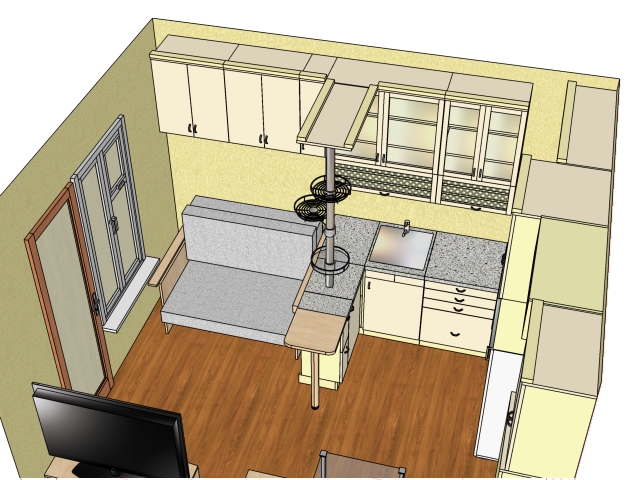

Int64 написал : Кстати, какая у Вас модель и насколько она отстоит лицом от стены?
ДА фиг помнит, он стоит там где и останется, здесь будет другой, я просто к тому, что у большинства современных холодильников решеток нет.
очередной вариант, в углу тумбочку надо по спец чертежам думать :)

HellRazor написал : очередной вариант
А почему бы Вам не рассмотреть вариант мойки под тумбу 45см(столешница 60см). При наличии посудомойки большая мойка в нашем ограниченном пространстве не самая необходимая вещь... Я для себя остановился на Blanco Nova 45S, например... При этом посудомойка сдвинется практически вплотную к углу.Насколько я понимаю она у вас узкая(45см)?

HellRazor написал : в углу тумбочку надо по спец чертежам думать
Обычая тумба стандартного размера 60х110. Где спецчертежи? Вот столешницу придётся стыковать.
И опустите уже духовку. Неудобно будет противень двигать. Низ см. на 15-20 ниже столешницы.
Victor_S написал : Насколько я понимаю она у вас узкая(45см)?
Это очевидно по схеме. Если только в жизни не передумает.
Victor_S написал : А почему бы Вам не рассмотреть вариант мойки под тумбу 45см(столешница 60см).
Кстати, да.
HellRazor, подумайте. Там крыло не требует тумбы. Чаша в тумбу впишется, остальное - на столе. Только тогда от углового варианта надо отказаться.
И, кстати, что у Вас за Самсунг? Давно ли стоит? Немного оффтоп, но хотел услышать отзыв...

Int64 написал : Чаша в тумбу впишется, остальное - на столе. Только тогда от углового варианта надо отказаться.
Почему? Смеситель посередине. Вторая столешница 45см. Получается мойка прямо в углу. Вполне доступна. Я пробовал "моделировать" в натуре. Дискомфорта не испытал...:) Поэтому и остановился на таком варианте.

Victor_S написал : Почему? Смеситель посередине. Вторая столешница 45см. Получается мойка прямо в углу. Вполне доступна. Я пробовал "моделировать" в натуре. Дискомфорта не испытал... Поэтому и остановился на таком варианте.
Прошу прощения, я не очень понял. Где будет мойка, куда пойдёт крыло?

HellRazor, я только не очень понял под какой размер Вы рисуете? Или у Вас не панельный дом? Просто у меня 3м по внешней стене, где окно(стандарт ж/б плит). Второй же размер визуально не соответствует вашему рисунку. И прежде чем под него рисовать тщательно проверьте вертикальность и ровность стен, а так же углы(отклонения от прямого). После выравнивания стен размеры могут поменяться довольно существенно. У меня уменьшился размер на 5 см, за счет кривизны воздуховода, внешней стены и непрямого угла. Второе - у Вас плита электро или газ? Если газ - там еще стояк свои коррективы внесет. Так же обратите внимание на подоконник, может оказаться так, что он будет мешать открыванию крайней дверцы или ящика. Непрямой угол в Г-образной планировке может доставить немало хлопот со столешницей, фартуком, верхними шкафчиками(особенно угловым) и фурнитурой в нижней базе...

Int64 написал : Прошу прощения, я не очень понял. Где будет мойка, куда пойдёт крыло?
Чаша в углу, крыло над посудомойкой.Это к предыдущему варианту размещения...

Прошу прощения, у меня мойка BLANCOENOS 40 S. Только она и позволила вписать все в мои размеры...:) Она в тумбу 40см.

Victor_S написал : я только не очень понял под какой размер Вы рисуете?
2600 и 3 см на выравнивание внешней стены, остальные более менее ровно. Плита электро, газа в доме нет =)

Ясно, теперь получается...:) Единственное, имейте в виду в 45см базу примыкающую к стене(!), мойку 45см не поставить, только 40см. А их выбор небольшой. Т.е. базу берем 45см, а мойку ставим от 40см!

Victor_S написал : Ясно, теперь получается...
Только вот 2 громоздких шкафа над духовкой мне не нравятся, а что еще там можно сделать не соображу =(
